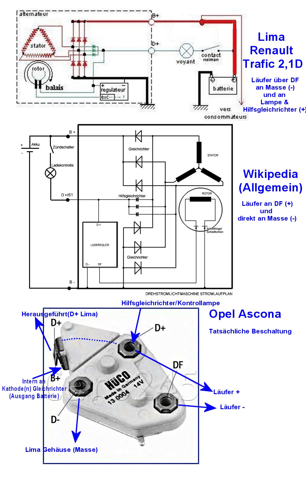

Ich möchte für den Antrieb eines kleinen Carts  eine Drehstrom
Lichtmaschine verwenden. Eine alte Ascona Lima wäre perfekt. Lager,
Statorwicklungen und Feldwicklung samt Kohlebürsten sind OK. Der nicht
benötigte Spannungsregler dagegen ist defekt. Meine Fragen beziehen sich
daher auf eine Lima als Stromgenerator.
1. Frage: Der Regler ist kein Spannungswandler in dem Sinne
(Trafo/Schaltnetzteil etc), daher gehe ich von einer PWM geregelten
Stromstärke aus, die ein variables Magnetfeld in den 3 Statorwicklunen
indiziert, ist das richtig?
2. Frage:
Als Anlage habe ich zwei verschiedene Stromlaufpläne. Bei dem Renault
Plan wird der Läufer direkt mit +12 Volt versorgt
(Kontrollleuchte/Hilfsgleichrichter) die Masse erhält er von der Klemme
DF vom Regler.
Bei dem Wikipedia Plan dagegen ist der Läufer direkt an Masse geschaltet
und das + (PWM Signal) kommt von der DF Klemme. Wie kann das sein?
Einmal wird über Masse geregelt und einmal über +, sind diese Klemmen
nicht einheitlich? Das Foto vom Ascona Regler deckt sich mit dem Renault
Schaltplan.

1. Der Strom durch den Rotor erzeugt ein sich mit der Rotordrehzahl
drehendes Magnetfeld, das in den Spulen des Stators einen Spannung
erzeugt. Die Regelung dieser Spannung geschieht durch PWM des
Rotorstroms.
2. Kann man so oder so machen. Ist nicht einheitlich.
3. Ist auch egal. Dreieck hätte etwas mehr Windungen erfordert. Damit
die auf den Stator passen hätte man etwas dünneren Draht nehmen müssen.
Wäre im Endeffekt aufs Gleiche raus gekommen.
4. Ich würde Stern nehmen. Kleinere Ströme, höhere Spannung.
Hätt ich nicht gedacht, ging davon aus dass eine "DF" genannte Klemme
genormt ist, obwohl Du natürlich recht hast, das "F" für Feldansteuerung
sagt nichts über das "wie" aus.
