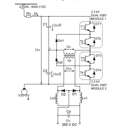

Ich simuliere gerade zum ersten Mal mit Plecs und möchte einen Neutral
Point Clamped DC DC Converter Simulieren. Ich habe leider
Schwierigkeiten damit die PWM Ansteuerung der Schalter zu generieren.
Kann mir jmd hierbei weiterhelfen? Leider habe ich schon alles möglich
versucht. Mir fehlt hierbei leider der entsprechende Ansatz weiter zu
machen.
Gerne auch gegen eine kleine Aufwandsentschädigung

OP #6696092
Da hast du vollkommen Recht. Auch hierfür wird selbstverständlich eine
Topologie mit Trafo verwendet.
Im Endeffekt soll genau die Schaltung aus dem Paper von: Dimitri
Vinnikov - SOME DESIGN CONSIDERATIONS FOR HIGH-POWER HIGH-VOLTAGE DC/DC
CONVERTER WITH IMPROVED POWER DENSITY AND EFFICIENCY simuliert werden
(s. Bild). In diesem Fall nur statt mit current double rectifier mit
einem normale M2 Gleichrichter und für eine andere Eingangs- und
Ausgangsspannung (1kV zu 12V).
Die Idee ist somit 1:1 das aus dem Paper zu übernehmen und daher auch
die symmetrische PWM Modulation (für Schalter T1 und T4) und mit
Inverter(für T3 bzw. T2).
Gast #6696392
Ja, aber halt allerdings nichts "klassisches" (u.
daher mir wohlvertrautes) als DC-DC (down).
Fakt ist, dieses Wort "soll" (= feste Vorgabe) ist
nun einmal maximal relevant - sonst hätte ich hier
evtl. von z.B. IGBTs mit >> 1200V Sperrspannung in
einer 2 -Level-Schaltung weitergeredet (wie eben
oben genannt, und Dir dazu erneut diese beiden und
mitsamt analogem Controller ans Herz gelegt...).
Jetzt ist klar: Das Konzept steht ziemlich fest.
Eine Warnung noch schnell:
12VDC vermutlich hoher Leistung ohne die sonst
obligatorisch zu nennende Synchrongleichrichtung
generieren zu wollen wird definitiv eine recht
heiße Sache werden...
