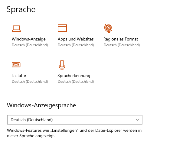

OP #6696397
Experte schrieb:
> Deutsche Tastatur, und Tastatur-Layout im Win10 auf US eingestellt?
> Systemsteuerung -> Spracheinstellungen -> Tastatur auf Deutsch
Hallo @Experte, ich habe meinen Post verbessert. Hatte vorhin etwas viel
zu tun. Um deine Frage zu beantworten: Meine Tastatur steht auf Deutsch
(Deutschland).
#6696814
Das Tastaturlayout, die Spracheinstellung und auch die Ländereinstellung
(Datumsformat etc.) haben nichts mit dem Encoding zu tun. Die vier
können unabhängig voneinander eingestellt werden.
Das von einem Programm verwendete Encoding defaultet unter Windows
entweder zu Windows-1252 (GUI), Codepage 850 (cmd.exe) oder ist im
Programm einstellbar. Wird Text von einem Programm an ein anderes
übergeben und enthält dieser Text nicht selbst eine Encoding-Angabe (bei
z.B. XML aber der Fall), muß dem anderen Programm das Encoding
mitgeteilt werden, mit dem dieser Text codiert ist, oder das Programm,
das den Text erfasst, muß sich an das Encoding des Empfängerprogramms
halten, oder es muß eine Codepage-Konvertierung des Textes erfolgen.
