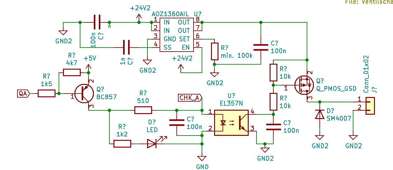

Ich bin auf der Suche nach einem PMIC, bzw. einem Strombegrenzer IC um
eine Schaltung abzusichern.
Hintergrund ist der, dass falls die angeschlossene Last (z.B. ein
Pilotventil) "abraucht" einen Kurzschluss verursacht nicht zu einem
total Ausfall führt.
Momentan setze ich einen AOZ1360AIL ein, allerdings kann ich hier den
Strom nur auf minimal 2A limitieren.
Wenn ich ca. 100mA absichern will kann ich dieses IC nicht einsetzen.
Bis jetzt habe ich keine Alternative gefunden die nicht noch einiges an
"Hühnerfutter" braucht.
Da die Schaltung nachher 8x auf einer Platine sein soll pro Aufbau 6 bis
7 dieser Platinen benötigt werden würde ich ungern LED-Treiber
einsetzen, die dann noch Spule etc. benötigen.
Am einfachsten ist vermutlich eine Analoge Schaltung mit OPA und PMOS
oder 2 PNP Transistoren !?
Fällt euch ein IC oder eine andere Lösung ein?
Es soll unbedingt die "High-Side" geschaltet werden.
Vielen Dank vorab.

Du kannst leicht den high side schaltenden P-MOSFET runterregeln wenn
der Ausgangsstrom zu hoch wird durch einen shunt an dem 0.7V abfallen
und einen Bipolartransistor der dann das Gate belastet:
    +24V
    |  4R7
   E|   |
    |   |S
In--+--|I PMOSFET
      Last
aber es entsteht bis 1.5W Verlust im MOSFET.
Dein IC schaltet ab, da gibt es unterschiedliche Verhalten beim
Wiedereinschalten, und wenn er schon abschaltet sollte man ihn gleich
verwenden zum Einschalten der Last.
Es gibt da BTS4140 für 150mA der bei Überstrom und Überhitzung
abschaltet.
Besser ist für dich wohl der NCV47722, hat aber ebenso wie SIP32430
viele Pins.
Nun ja, wenn gleich ein vollintegrierte, kompakte Lösung meistens
erstrebenswert ist, frage ich mach, was der restlich Zirkus soll? Gehts
nicht noch ein wenig akademischer bei der Ansteuerung? Die galvanische
Trennung ist höchstwahrtscheinlich überflüssig und basiert auf Angst und
Halbwissen. Und selbst WENN sie sinnvoll wäre, kann man einen einfachen
Optokopploer DEUTLICH einfacher ansteuern, selbst mit einer zusätzlichen
LED zur Statusanzeige.
Einen IC, welche VCC schaltet und bei ~100mA abschaltet kenne ich leider
auch nicht.
Beitrag "Kurzschlußfester Schalter für VCC"
Ist zwar eine diskrete Lösung mit einigem an Hühnerfutter, aber mit SMD
noch halbwegs kompakt. Und sie erzeugt keine hohe Verlustleistung im
Kurzschlußfall.

@MaWin, vielen Dank für die Tipps.
Auf den ersten Blick scheint der von dir vorgeschlagene IC BTS4140 für
die Anwendung okay zu sein.
@Falk B. die galvanische Trennung ist größtenteils Vorsicht ja.
Aber ich kann nicht sicher stellen, dass die angesteuerte Seite das
gleiche Potential hat wie der Controller.
Mag sein dass die Ansteuerung des Optokopplers einfacher geht.
