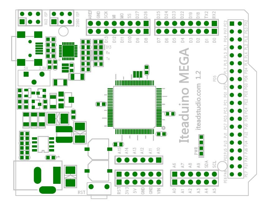

wäre es gut, ein Arduino-Board zu entwerfen, welches die Maße und Form
eines UNO hat, aber einen ATMEGA256 enthält?
Ich habe im I-Netz keins gefunden. Die Mega Mini Pro (o. ä.) haben eine
breadboardungeeignete Bauform.
Man könnte die Pins über Lötjumper führen und die gewünschten Ports an
die Steckerleisten legen. Das Ganze mit 3,3V und 8MHz.
Man müßte einen CH340 statt dem ATMEGA16U2 nehmen.
Habe ich etwas übersehen oder nicht bedacht?

Warum soll man das machen ? Ich nehme an du wollst ATMEGA2560 weil er
mehr I/O hat oder ?

Und den UNO auf ATMEGA128 umzurüsten passt auch nicht?

von Falk B. (falk)
Anton L. schrieb:
> Ja, genau. Und mehr Speicher.
> Ich habe jetzt ein LCD an einem Uno und bin bei 18kByte. Einiges fehlt
> noch. 32kB sind bestimmt schnell erreicht.
Mann O Mann, gerade mal ein wenig mehr als 50% Flash belegt und schon
geht die Paranoia los! Was für Daten hast du denn in deinem AVR? Viele
Texte? Oder gar Grafiken? Ein möglicher Ausweg ist ein serieller Flash,
die gibt es für wenig Geld bis 4MB und SPI. Das sollte reichen. Ist auch
deutlich schneller und einfacher angeschlossen als ein neues Board zu
entwerfen.
AT45DB321D & Co.

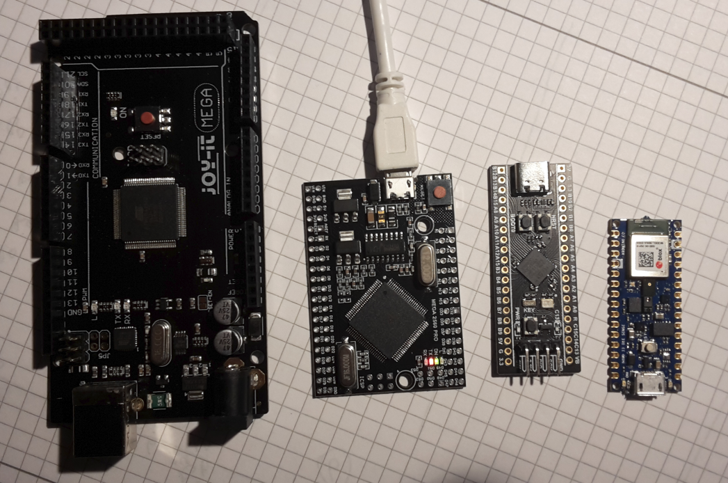

von Schlaumaier (Gast)
Oder wäre das ne Alternative.
https://www.reichelt.de/arduino-nano-33-ble-nrf52840-ohne-header-ard-nano-33ble-p261304.html
DAS ist ein Arduino-Nano- BLE  <- das BLE ist wichtig. Das gibt 1024
kiB Speicher.
Technische Daten siehe.
https://de.wikipedia.org/wiki/Liste_von_Arduino-Boards

von Stefan F. (Gast)
Wenn du ein Board mit mehr Speicher in einem ähnlichen Format wie den
Arduino Uno suchst, dann schau dir mal das Nucleo-L073RZ an. Es hat 192
kB Flash und 20 kB RAM.
Den Programmieradapter (der da dran hängt) kann man abtrennen und wieder
verwenden.
von Anton (Gast)
Es gibt sicher bessere Controller, aber die Atmega's sind mir
vertrauter. Mal was Neues auszuprobieren wäre ja nicht schlecht.
Die Nano BLE habe ich immer überlesen. Klingt aber erstmal nicht
schlecht. 3,3V, eine Menge Speicher und in Deutschland bestellbar.
Ich dachte meine Idee vom ATMEGA2560 im UNO-Format wäre gut.

von Der Unwissende (Gast)
Das gab es bereits mal, Itead Studio hat(te) ein Board im Sortiment
welches Uno-Abmessung hat und mit Atmega 2560 bestückt ist.
Ein solches Board habe ich hier in einer Schublade schlummern, ein Bild
wie das Pinout aussieht habe ich beigefügt.

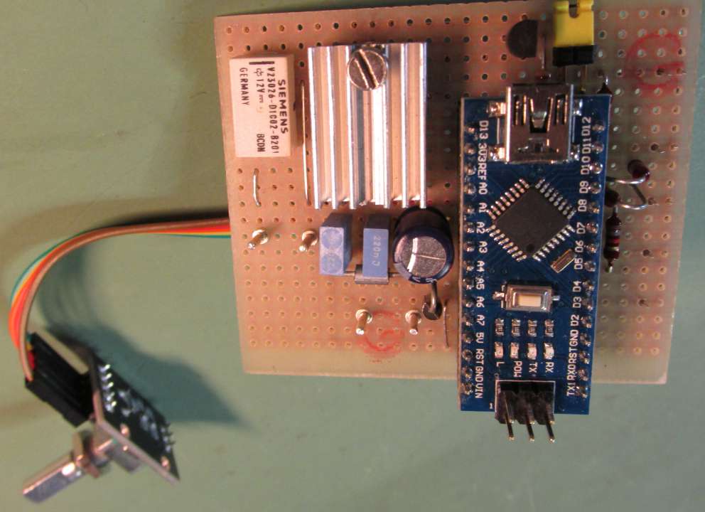

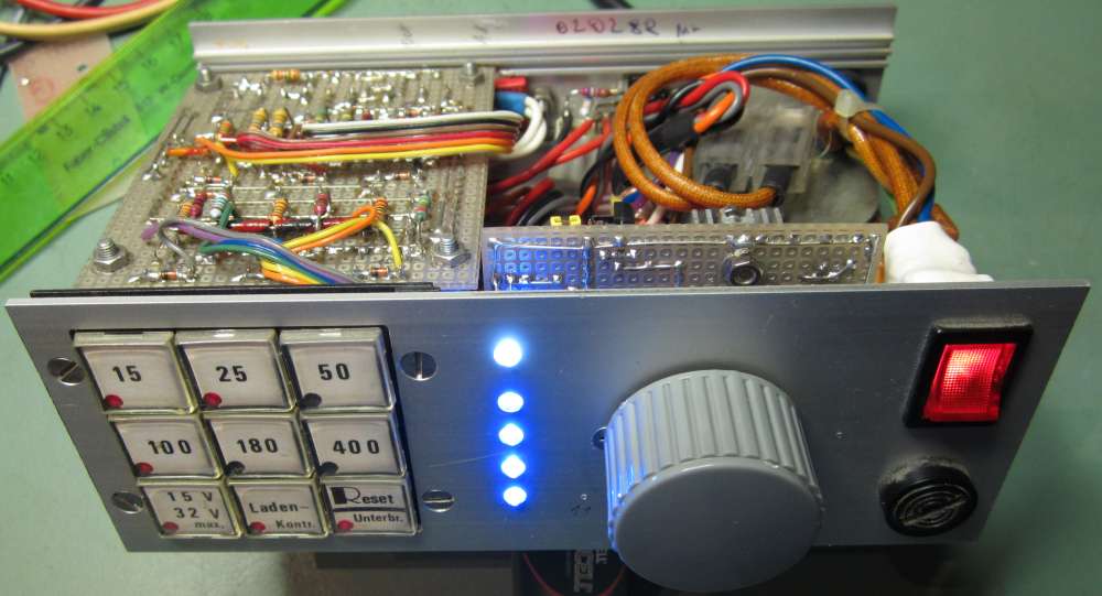

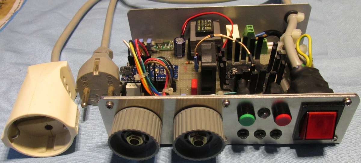

Als Beispiel Bilder:
Bei einem sehr alten Konstantstromlader ist die mechanische Schaltuhr
gestorben, da wäre der Uno größer als die zur Verfügung stehende Fläche.
Da das Gehäuse nicht mehr hergibt, habe ich lediglich fünf Löcher für
eine binäre Restzeitanzeige gebohrt, es tut nach wie vor oder wieder
seinen Zweck.
Die Steuerung mit Triac (230V Heizelement takten) hätte ich mit einem
Uno niemals in das Gehäuse bekommen, was noch im Regal verfügbar war.
Stefan ⛄ F. schrieb:
> Schlaumaier schrieb:
>> Davon abgesehen sind die Nanos so preiswert, das ich sie sogar in
>> fertige Schaltungen einlöte (mit Steckerleisten). ;)
> Ich auch. Mit SMD Bauteilen tue ich mich schwer, deswegen bin ich ganz
> froh dass es diese Arduino Nano Clones so preisgünstig gibt.
So ist das, aus Chinesien billiger als Einzelbauteile. Ich setze den
allerdings auf einen Sockel, wie ich es auch mit DIL-ICs schon immer
getan habe. Weil auch ich mich mit SMD schwer tue, setze ich
China-Breakout-Boards neben den Nano, z.B. Stromsensor, Pegelwandler,
D/A-Wandler, Schaltreglerchen ...

von Joachim B. (jar)
Manfred schrieb:
> Genau sowas hätte ich gerne, 1:1 austauschbar gegen den Nano, aber mit
> deutlich mehr Speicher sowohl für Programm als auch RAM.
dann den m1284p 128kb flash und 16kb SRAM im nano Design
https://www.ebay.de/itm/254962772627
mit einem Bootloader könnte auch seriell vielleicht aus der Arduino IDE
laufen?
klar wäre mir ein fertig Board lieber
mighty mini 1284p sind aber gerade nicht verfügbar und den fehlen auch
die USB Wandler.
Anton, was mich wundert ist, dass du oben Vorschläge für STM32 Boards
abgelehnt hast, aber jetzt den Nano BLE versuchen willst. Der Nano BLE
ist genau so wenig ein klassischer Arduino mit AVR, wie die STM32
Boards.
Schau dir trotzdem mal kurz dieses Board an, welches vom Formfaktor her
dem Arduino Nano ähnelt und nur 5€ kostet:
http://stefanfrings.de/stm32/stm32f3.html#stm32f3mini
Auch dieses Board wird von Arduino unterstützt. Du brauchst dazu
allerdings einen Programmieradapter (USB-UART oder besser ST-Link v2, ab
2,50€ aus China).

von Johannes S. (Gast)
das BlackPill gibt es auch schon seit vielen Jahren, das Original von
WeAct Studio gibt es ja schon min. in der 3. Revision. Es war nur nie so
populär weil schon das BluePill oft reichte und nur die Hälfte kostete.
Obwohl 4-5 € für so ein Board auch wirklich nie teuer waren.
Der Nano33 BLE ist aus der neueren Arduino IoT Linie, der Core dafür
besteht aus dem Mbed-OS. Das ist sehr umfangreich und vor allem unter
Windows dauert das kompilieren bzw. Build All sehr lange. Im Mbed System
wurde gerade ein neues Build System gebaut das auf CMake basiert und
modularer und damit schneller arbeitet. Ich weiß nicht welches die
Arduino IDE benutzt, das kann sicher der Schlaumeier beantworten wenn er
soetwas empfiehlt. Ich habe von einigen Verbesserungen für dieses Target
gelesen, weiss aber nicht mehr ob es evtl. nur für die neue Arduino IDE
V2 funktioniert.
Ich habe ja selber Spitzen gegen den AVR gesetzt, aber ein aktuelles
Projekt bekommt man sicher einfacher mit einem größeren AVR umgesetzt
wenn man mit anderen Architekturen noch keine Erfahrung gesammelt hat.
Die Cortex-M haben definitv mehr Power, aber man sollte sich Zeit lassen
für einen Umstieg und mit kleinen Übungen anfangen. Als HW dann eher ein
Nucleo Board: da hat man je nach Version reichlich IO, die Debugprobe
ist an Board und die meisten werden von Arduino/Mbed unterstützt.
Der nrF58 ist durch das BLE eine Sonderlocke, sogar ein Dualcore. Das
wird zwar alles schön durch die Arduino Libs abstrahiert, aber die
Komplexität ist einfach da. Wenn man BLE auch nutzen möchte, dann ist
das schon eine gute Wahl. Und auch die Debugmöglichkeiten der Cortex-M
sind nicht zu verachten. Gerade bei Grafikanwendungen kann man wunderbar
verfolgen was irgendeine Funktion an Pixelpositionen berechnet. Aber
auch hier muss man weissen das ja ein core läuft während ein anderer im
Debugger hängt. Nicht ideal für den Einstieg, aber bei Fragen ->
Schlaumeier.
von Anton (Gast)
dieses Board kannte ich noch nicht, dann ist meine Idee natürlich
Quatsch.
Ich dachte nur an die vielen Shields. Auf den MEGA passen sie nicht und
im UNO ist evtl. der Speicher zu klein.
> Boards.
Ich habe andere Boards nicht abgeleht. Atmega's sind nur im ersten
Noment einfacher und ich hab alles da. In die Anderen muß man sich halt
einarbeiten.
Das nächste, größere Projekt kommt bestimmt.

von Markus (Gast)
Hier mal die Boards im Vergleich (da ich alle da habe :-) ).
Der kleine MEGA2560 PRO lief auf Anhieb. Angesteckt, in ein paar
Sekunden AnalogReadSerial kompiliert und geladen, geht.
von Markus (Gast)
Zum Spaß habe ich jetzt noch mal das Nano-BLE Board probiert:
Das Blink-Beispiel konnte ich erst nach an- und abstecken kompilieren.
Das NanoBLESensorExample_AllSensors-SerialPlotter kompiliert er gleich
gar nicht und wirft die Fehlermeldung:
#include <arm_math.h>
compilation terminated.
Damit ist das System für mich Schrott und es fliegt wieder in die Ecke.
System:
- Arduino IDE 1.8.7
- Arduino Mbed OS NanoBoards by Arduino 2.1.0
