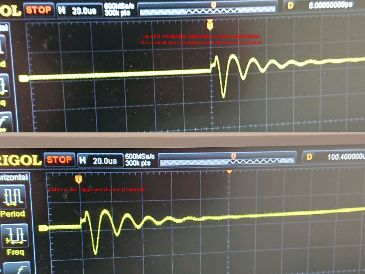

Hallo.
Den Triggerpunkt in der Zeitachse (horizontal) kann man ja schön
verschieben.
Der andere Punkt, an dem der Zoom-Mittelpunkt bei Änderung der Zeit
hängt, ist aber nicht auch verschiebbar oder?
Ich würde gerne am linken Bildrand aufnehmen, jedoch bei Änderung der
Zeitachse nicht ständig horizontal verschieben müssen.
Danke Euch erst einmal,
Timo

Bei den größeren LeCroy Waverunner kann man das irgendwo im Menu
einstellen, ob man immer auf die Bildschirmitte zoomt (was eigentlich
intuitiv ist) der ob die zeitliche Verschiebung zum Trigger konstant
bleibt (was IMO sinnlos ist). Vielleicht gibt's da auch bnei Rigol ne
Einstellung.

Hallo Timo,
in dem Bedienfeld Horizontal kannst Du mit dem oberen Drehknopf die
horizontale Position verändern. Das T steht aber für Trigger. Das T
bewegt sich mit der horizontalen Position wenn der Triggerpunkt so
gewählt wurde, z.B. Flanke.
Wird in dem Bedienfeld Horizontal der obere Drehknopf gedrückt, so
springt die horizontale Position auf Zero, bei mir ist es die Bildmitte.
Ob man Zero irgendwo anders festlegen kann weiß ich nicht.

Hallo Klaus.
Danke für Deinen Beitrag.
Ich denke die Funktionalität bietet das Rigol einfach nicht.
Aber danke für die Links - Evtl. helfen diese ja jemanden in der
Zukunft.
Mfg Timo

Wenn man Zoom drückt ja..
Aber wenn man die Time verstellt kann man genau über das was ich oben
genannt hab einstellen wo er die timebase ändert.
Es gibt "Trigger" dann bleibt der Trigger immer sichtbar beim Timebase
ändern
Es gibt "User" damit kann man oben den mini Pfeil verschieben und er
ändert die Timebase dann bei dem Pfeil..
Also genau das was gefordert ist.
Aber da es ja nicht nur "Mein Rigol" gibt..
Meins ist ein MSO5k... Daher keine Ahnung was es z.b. beim DS1054z
gibt..

Hi.
Ja, über die Zoom-Funktionalität bekommt man das gewollte auch einmal so
hin.
Stimmt schon.
Ich dachte es gäbe eben eine Möglichkeit den Nullpunkt anderweitig zu
Verschieben und ich sehe es nicht ;)
