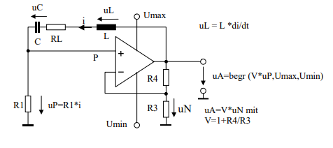

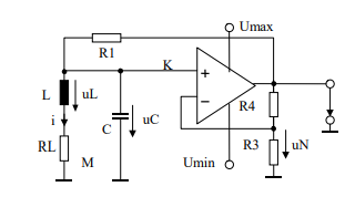

ich möchte ein LC-Oszillator mit Operationsverstärker Dimensionieren und
weiter mit Altium Simulieren die Frequenzbereich soll 1khz ---20khz,
Amplitude 2V--7V sein.
Ich möchte bitte wissen, ob die LC-Oszillator in Parallel oder in
Reihen-Schwingungskreis eine Sinusschwingung mit diese Frequenzbereich
erzeugen kann.
und wie Dimensioniert man die Schaltung?.
außer ein Wien Robinson-Brücke RC-Oszillator welche andere RC-Oszillator
mit OP-amp kann ich auch benutzen?
Danke

1. Der Ausgang ist kein reiner Sinus. Gegenfrage an dich: Warum ist das
so?
2. Es geht mit beiden Schaltungen.
3. Wegen RL ist die Dimensionierung ziemlich komplex. Mit RL -> 0 wird
es einfach.
4. Am einfachsten ist es, einen brauchbaren Kompromiss für eine
Dimensionierung mittels einer Simulation zu ermitteln. Hast du das schon
gemacht?
5. Weißt du, wie und warum diese Schaltungen überhaupt zum Oszillieren
neigen,  und was für Voraussetzungen zum Oszillieren erfüllt sein
müssen?
6. Sinus-Oszillatoren: Phasenschieber, Doppel-Integratoren, ... es gibt
bestimmt noch mehr.
7 Einfach nur Oszillatoren - ohne Sinus - natürlich noch viel mehr.
So, bekomme ich jetzt deine Fleißpunkte? Wenigstens einen Teil?

Schön, aber ohne Amplitudenregelung wird die Amplitude entweder immer
minimal bleiben oder maximal sein, wobei nur die Betriebsspannung als
Begrenzung wirkt, wenn man die gebotenen schematischen Schaltbilder zu
Grunde legt.
> erzeugen kann.
Ja, sicher, aber ein Sinus wird es nur dann, wenn die Amplitude
stabilisiert wird oder zumindest "weich" begrenzt wird, so daß keine
Übersteuerung auftritt und sie im linearen Bereich bleiben kann.

Im Laborskript, aus dem die angehängten Bilder stammen, werden sämtliche
Varianten, inkl. RC-Oszillatoren mit OPV wie z.B. Wien-Robinson,
ausfürlich behandelt.

für die Dimensionierung der Reihe schaltung habe so geschätzt: Umax =
5V, Umin=-5v; die Verstärkung v=2  Ue=5V L= mH; C= 0.000001F , RL=R1=0,5
ohm, R3=R4= 1000 ohm und die Frequenz hat mir 5,0032khz gegeben. dann
habe ich simuliert aber kein gute Ergebnis
