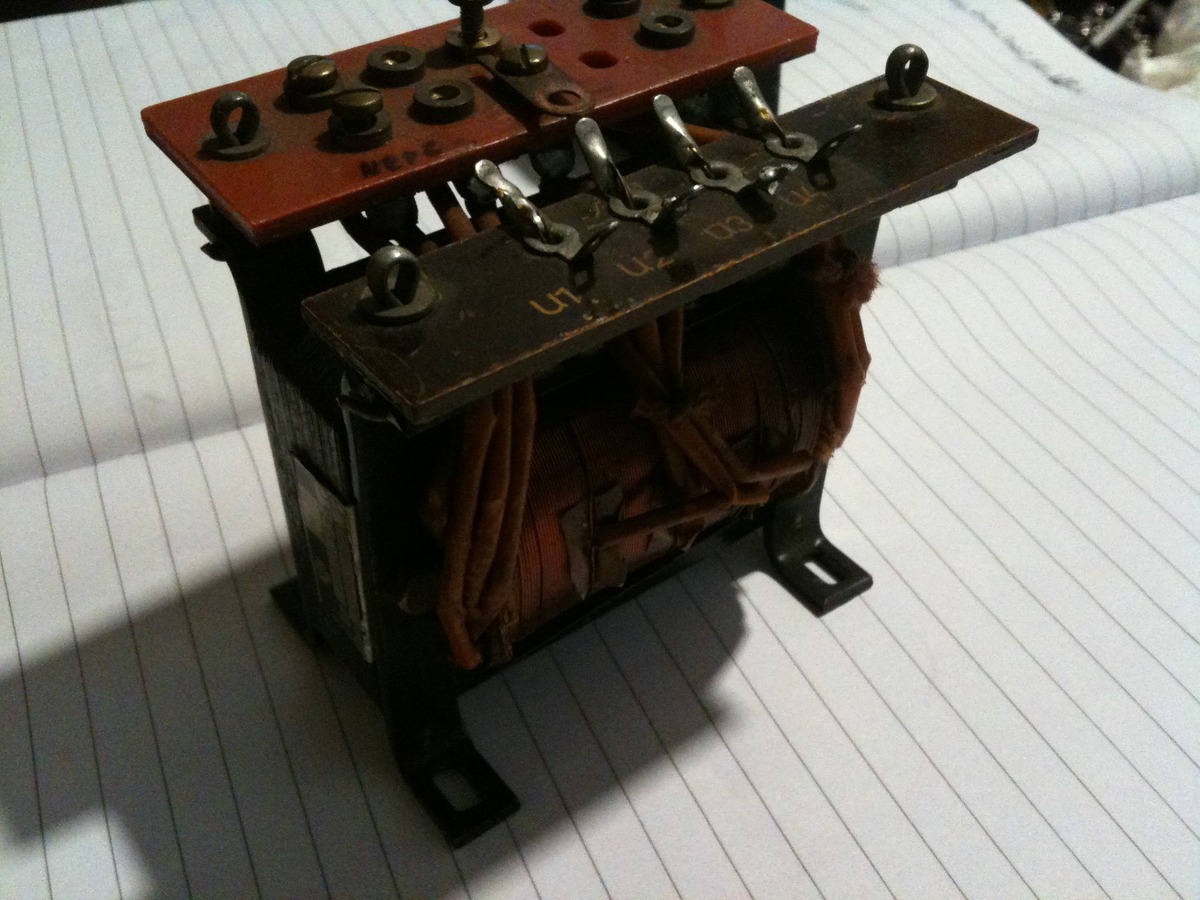

Hallo wer kann mir helfen bei der Bestimmung dieser Trafos und deren
Anschlüsse.
Trafo 1
Erster ist ein Netztrafo denke ich der sicher nicht im Netz finden lässt
und ich mir nich sicher bin welcher der genau Eingang für 230V ist. Ich
dachte die ersten oberen beiden V und U ist das richtig und wenn ja
spielt es eine Rolle wo der Phasenleiter in der Steckdose ermittelt wird
und dann auf eines der beiden gelegt werden muss oder ist das hier egal?
Ich kannte es mal von einen Universal Trafo 230 zu 200-180-150-120-..
das es das immer gleich in die Steckdose gesteckt werden musste und in
dieser Phase eine Sicherung eingebaut werden musste. Aber da kann ich
nicht mehr sagen was der Funktion her das sein musste.
Hier soll es nur für Röhrenprojekte sein und ich habe auch schon ein
Freund gefragt(wäre es nicht so spät hätte ich Ihn jetzt angerufen
nochmal um zu fragen aber daher habe ich gedacht frage ich mal hier ob
noch jemand wach ist) der mir das erklärt hat das dort 12 und 24 etwas
mit den Heizstrom zutun hat je nach dem ob die Brücke drinne ist glaube
6,3V oder 12,6V und das unten U1-U4 dann von 0-50-150-250V(in etwa) die
abgriffe sind aber mir geht es nur darum um den Anschluss oben für Netz.

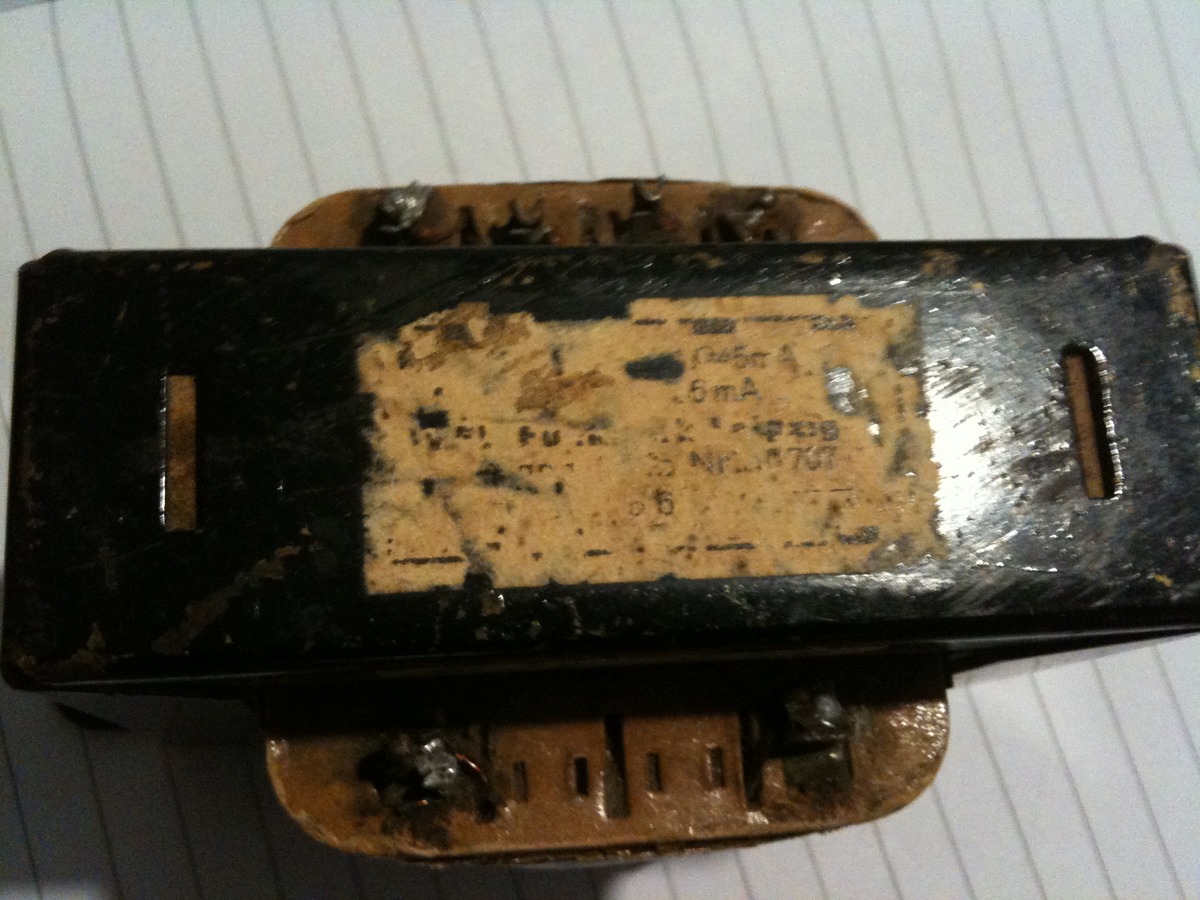

Trafo 2
Und wenn ich schon mal dabei bin dann frag ich gleich noch was das genau
für ein Trafo ist und jemand die Beschaltung kennt weil diese oben
Abgerubbelt ist. Aber es sind an der Seite durch die Hülle erkennbar die
Windungen welche mit Primär,Sekundär,Primär1,Primär2 beschriftet sind
was mich doch etwas überfragt wie ich das genau erkennen kann.
Ich dachte es sei ein Übertrager für NF aber es soll doch ein Netztrafo
sein und ich müsste hier die Eingänge wissen.
Ich habe zwar noch jede Menge super Trafos bekommen die auch Beschriftet
sind aber mich interessiert es trotzdem mal weil ich ein Trafo mit genau
50-70V /max.100V an einem Anzapfungspunkt suche für ein Test bei dem
EF183er Audion was der ein oder andere sicher kennt von B.Kainka und
daher frage ich.
Vielen Dank

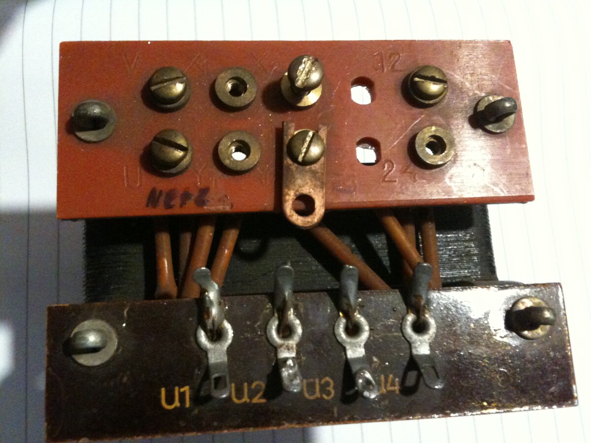

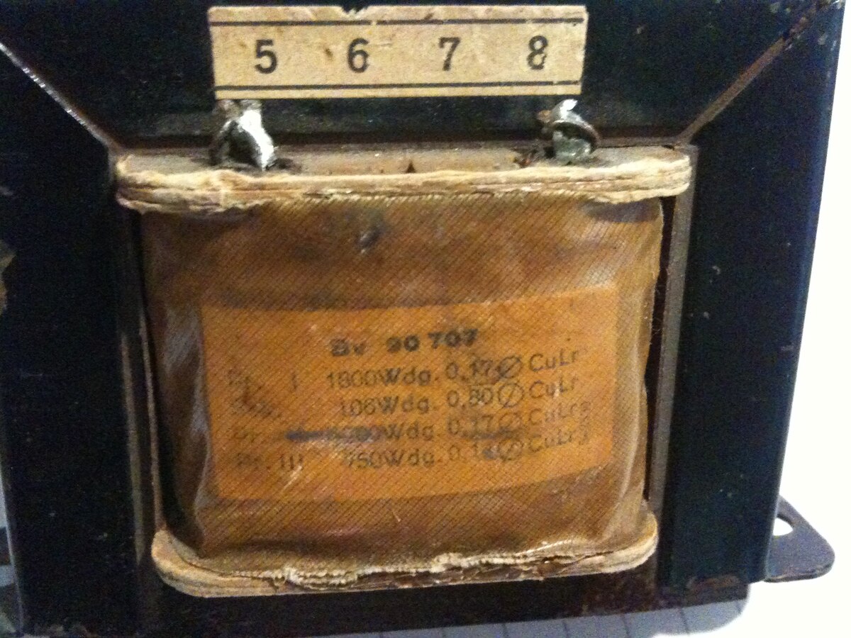

Hallo Danke Dir fürs antworten, ja ich vermutete es weil ich mal im Netz
unter der Bezeichnung mit BV versehene RFT Trafos als Ausgangsübertrager
gesehen hatte dachte ich zumindest aber zur Bedeutung des an der Seite
auf Bild 4 lesbaren Windungen die in Verbindung mit dem oben her leider
nicht mehr lesbaren Etikett sicher mehr deuten ließe..
Nur was würdest Du bei dem ersten Trafo auf dem Bild 2 sagen da sieht
man die eingravierte Beschriftung mit V-U X1-X2 Y1-Y2 12-24 und die
Brücke welche bei bekommen verbunden war und ich diese nun auch wieder
verschraubt habe weil ich gesagt bekam das es 110-230V Brücke ist je
nach Land qwasi nehm ich an.
Aber ist dann V und U der eingang für die 2 Stromführenden Leiter/Kabel
aus der Steckdose?
Gast #6697925
Röhrenfreund73 schrieb:
> kann mir helfen bei der Bestimmung dieser Trafos und deren Anschlüsse
Wenn man was sehen könnte.
Beide sehen NICHT nach Netztrafos aus.
Aber wenn du die Eignung eines Trafos für 230V/50Hz überprüfen willst:
Hänge die Wicklung, von der du glaubst es wäre die Primarwicklung, an
einen Stelltrafo und schalte ein Oszilloskop über einem
Strommesswiderstand in Reihe.
Dreh die Spannung so weit auf, bis die Kurvenform erkennbar nicht mehr
sinusförmig ist. Auch möglich ist die Betrachtung der
Leerlaufstromaufnahme und einem Vergleich, was für Trafos der Baugrösse
üblich ist.
Bei völlig unbekannten Sekundärspannungen sollte man deren Spannungen
auch noch messen, nicht dass plötzlich 5kV deine Isolation durchschlagen
lassen.
Konntest du bis auf 253V aufdrehen ohne dass der Trafo zu sehr in
Sättigung geht, kann man an diese Wicklung schon mal Netzspannung
anlegen.
Nun miss alle Sekundärwicklungen, und schreibe deren Leerlaufspannung
auf.
Belaste den Trafo mit einer plausiblen (Vergleich mit anderen Trafos der
Baugrösse aus einem Katalog) Widerstandslast, notiere die
Nennspannungen.
Lass ihn einige Zeit laufen und miss dauernd die Temperatur. Wenn der
Trafokern aussen mehr als 30 GradC wärmer als die Umgebung wird (für
übliche Trafos, die bis 40 GradC arbeiten) oder der Draht, gemessen
durch Widerstandserhöhung mehr als 105 GradC erreicht, war die Last zu
hoch, verringere sie.
Bei mehreren Sekundärwicklungen kommt es noch auf die Lastverteilung an.
Versuche dazu, das Verhältnis Leerlaufspannung zu Nennspannung bei allen
Wicklungen gleich zu halten durch passend ausgewählte
Widerstandsbelastung. Je nach Trafobauer kann er es aber auch nicht so
genau kontruiert haben.
Ob der Trafo aber primär von sekundär ausreichend für Schutzklasse I
oder II oder SELV bzw. PELV trennt, kannst du kaum erkennen, es sei
denn, du siehst 2 Wickelkammern. Man müsste einen Isolationstest mit
1.5, 2.5 oder 4kV machen.
Moderator Persönliche Seite #6698109
> weil ich mal im Netz unter der Bezeichnung mit BV versehene RFT Trafos
> als Ausgangsübertrager gesehen hatte
"BV" heißt "Bauvorschrift", das besagt also nicht sehr viel. ;-) Es
bedeutet einfach nur, dass da jemand einen Trafo (egal ob Netz oder
Ausgangsübertrager) nach Kundendaten gewickelt hat – also kein Produkt
"von der Stange".
Gast #6698292
Vielen Dank euch Allen für die Antworten welche mal wieder einiges an
Information bedeutet und es zugleich fast möglich wäre das zu Testen
aber da ich nur ein Trenntrafo mit 230V Festspannung habe und 6,3V
Buchsen wählbar kann ich den Test leider so nicht machen wie
beschrieben, weil ich ja den Trenntrafo dann schon für das Oszilloskop
zwecks Trennglied bei Netzspannungsmessungen anschließen müsste aber ich
habe mir überlegt ob auch eine einfache Version mit einen 230V zu 12V
Printtrafo als Spannungsgeber dienen könnte und somit da irgendwas
messbar wäre was dann erkennbar macht wo welche Wicklung ist. Geht das
in Verbindung mit einen Wiederstand zwischen die Trafos gesetz oder ist
das sinnlos was ich damit an Ergebnissen finden kann?
Ach ne Leute wenn man so gerne einfach ein Röhrenprojekt bauen will und
nicht weiß welchen Trafo der vorhandenen die ich bekommen habe.. Ein AÜ
hatte ich mir günstig bei Conrad geholt weil ich nicht wusste wie und
was ich eigentlich habe aber ein Netztrafo kaufen tue ich nicht das wäre
ja dumm und selbst das mit dem Conrad AÜ hätte ich sparen können und
sogar ein gehabt wie Ihr geschrieben hattet, das ärgert mich das ich
kaum Wissen dazu habe und es auch sehr schwer ist da etwas altes drüber
zu finden, wie bei dem Trafo 1 von EWS habe ich auch garnichts an alten
Bildern gefunden was ähnlich aussieht oder Dokumente dazu.
Das aud dem Bild 2 ist doch oben der An den ersten beiden Schrauben wo
Netz steht bestimmt der Eingang oder? Da steht V und U und daneben ja X1
X2 Y1 Y2 und die Brücke.. ich habe sie wieder verbunden so wie dem
Zustand wo ich es geschenkt bekam, und ich habe die Überlegung bei V und
U mal 230V dran zu machen was aber ist mit X1 X2 Y1 Y2 dann? Soll ich
mal einfach V und U an das 230V Netz anschließen und mit ein DVM an U1
bis U4 messen oder kann da etwas passieren wenn man einen NF Übertrager,
also angenommen es wäre an einem, Netzspannung ohne Widerstand
anschließt an einer belibigen Wicklung?
Hoffe ich habe nicht zu viele Fragen aber würde mich freuen wenn Ihr da
nochmal etwas zu sagen könnt, ich bin sehr begeistert und interessiert
von dem HF Basteln aber alles das lernt man eben nicht von jetzt auf
gleich ohne das Wissen von einer Quelle die ich vergeblich gesucht habe
im Netz.
Daher vielen vielen Dank für jede Antwort.
Moderator Persönliche Seite #6698334
> Geht das in Verbindung mit einen Wiederstand zwischen die Trafos gesetz
Du brauchst nicht einmal einen Widerstand. ;-)
Natürlich kannst du einen 220-V-Trafo auch mit 12 V am Eingang
"befüttern", es kommt am Ausgang dann proportional weniger raus, aber
das sollte ja immer noch im Rahmen des Messbaren bleiben. Eine typische
6,3-V-Heizwicklung sollte dann ungefähr 340 mV produzieren.
Man kann auch zwei gleichartige 12-V-Trafos "Rücken an Rücken" als
Trenntrafo-Ersatz für die 230-V-Seite benutzen, so man sowas hat. Da
kommen dann natürlich nicht ganz 230 V raus auf der "tertiären" Seite,
aber die alten Trafos aus der Röhrenzeit waren sowieso für 220 V
ausgelegt.
