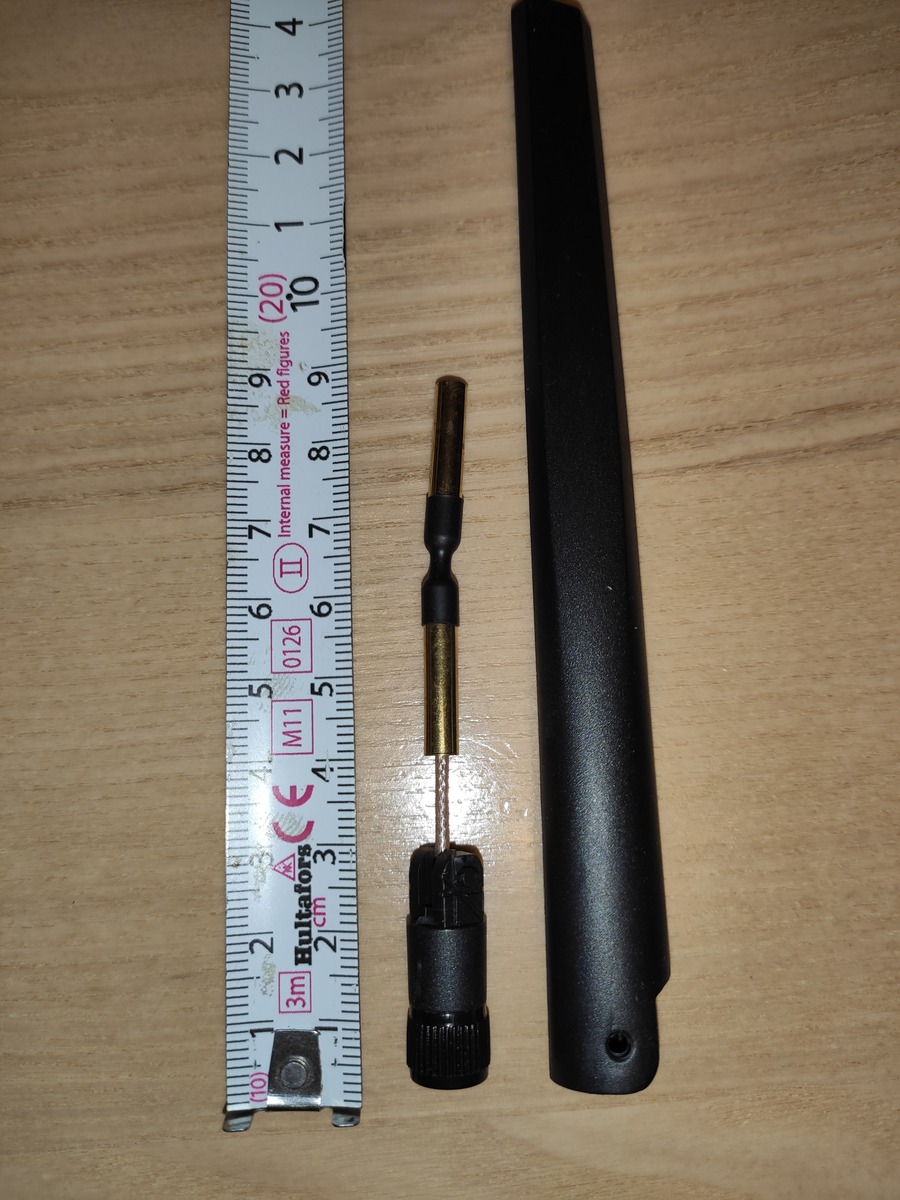

Hallo liebes Forum,
ich würde gerne eure Meinung zu dieser Antenne hören. Diese wurde als
5dBi dual-band wlan Antenne gekauft. Ist diese für diesen Zweck
geeignet? Bzw. um welchen Antennentyp handelt es sich hierbei?
Vielen Dank, Valwe

Gast #6697571
Jörg W. schrieb:
> "Mehr schein als sein"? Riesige Hülle und nix dahinter.
Dachte ich mir auch ^^
Also ist die Antenne vermutlich einfach nur breitbandig und nicht
speziell auf 2,4 & 5GHz angepasst? Hab mir die eigentich gekauft, um
meinen Wlan-Empfang zu verbessern (Fritzbox Pcb-Antenne).
Moderator Persönliche Seite #6697584
So sieht mir das aus.
https://www.wa5vjb.com/products1.html
Da gibt's ganz gute breitbandige Antennen, die für 2 … 11 GHz deckt
beide WLAN-Bänder ab, und die ca. 6 dBi schafft sie (natürlich in
Hauptstrahlrichtung) auch wirklich.
Gast #6697706
Valwe schrieb:
> Ist diese für diesen Zweck geeignet?
Extern ist typischerweise immer besser als eine WLAN Antenne im
"Störnebel" des Routers untergehen zu lassen. Wird auf jeden Fall besser
gehen.
Ich möchte den Vorrednern widersprechen, typischerweise sind diese
Antennen normale Dipole, wobei das obere Rohr mit dem Innenleiter vom
Koax und das untere Rohr mit dem Mantel verbunden ist.
Wenn du bereit wärst den isolierten Mittelteil aufzuschneiden müsste man
das sehen können.
Die behaupteten 5 dBi Gewinn sind natürlich Unsinn.
(Ein Dipol hat halt 0 dBd = 2,15 dBi per Definition.)
Gast #6697716
Das sieht für mich nach einer Sperrtopfantenne für 2.4 GHz aus.
Auf 5 GHz wird das wohl auch etwas abstrahlen, aber ob es sich um eine
echte Dualbandantenne handelt (SWR <3), wage ich zu bezweifeln.
Sofern meine Annahme korrekt ist, komme ich auf ca. 57-j136 Ohm bei 5.8
GHz (SWR 8.4)
2 dBi bei 2.4 GHz (Freiraum)
3.9 dBi bei 5 GHz (Freiraum) minus 4.2 dB Verlust wegen dem hohen SWR.
