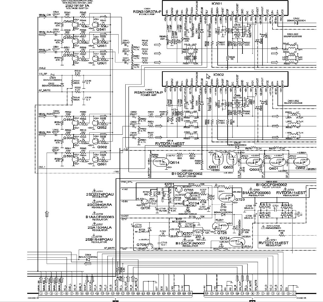

Die Schlatung des Receivers findet sich in ordentlicher Qualität bei
Elektro-Tanya, trotzdem bleiben da einige Fragen offen.
An beiden ICs listet die Schaltungen unterschiedliche Spannungen an
einigen Pins der EndstufenICs auf, die Ursache dafür ist mir nicht klar.

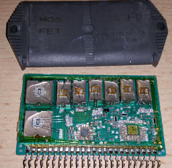

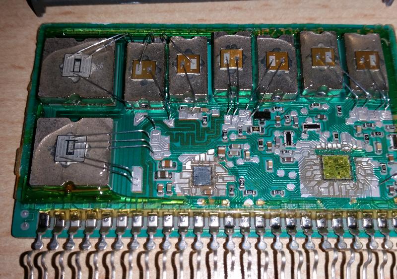

Mal vorab 2 Fotos der ICs, die Plastikkappe geht relativ einfach ab..
Einer geht noch zu Ritchie..
Es fällt auf das die Boostertransistoren nur 2 mal vorhanden sind...
Danke im Voraus, Pille

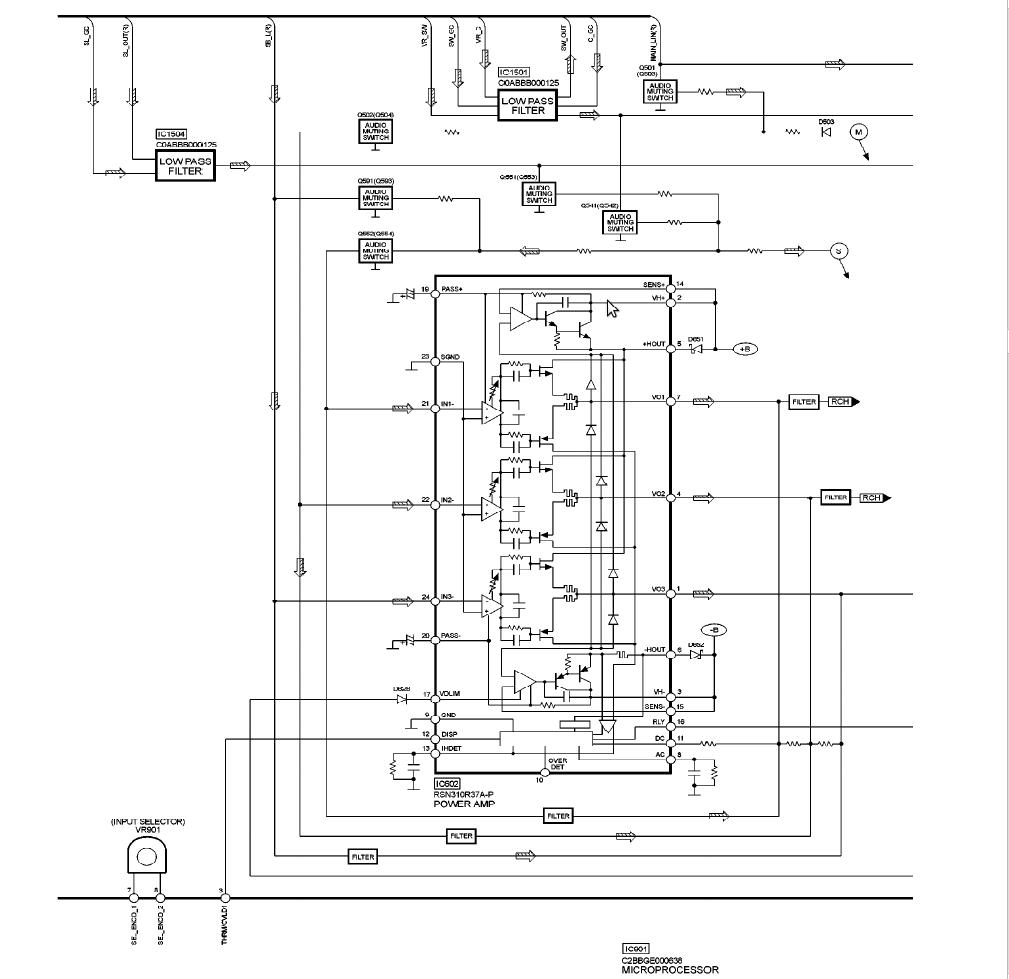

Gast #6698141
Ich habe noch ein Prinzipschaltbild gefunden und angehängt, allerdings
lügt das rotzfrech. VH+ und VH- sind mit +-56V verbunden, SENS+ und
SENS- gehen an die +-26V vor den Dioden. Des Weiteren fehlt in der
"Innenschaltung" des ICs eine Verbindung zwischen den unteren Drains und
-HOUT.
VDLIM wird gemeinsam für beide Ampmodule von einem Darlington PNP gegen
Masse gezogen wenn ein Signal "Limiter" von der CPU kommt, das ist aber
bei -36V an CDLIM nicht aktiv. Jeder der integrierten AMPs scheint sich
wie ein OPV zu verhalten, er Gegenkopplungswiderstand beträgt von
Ausgang zu Eingang 22k, der Eingang wird über 1,2k von der Vorstufe
gespeist, dieser Punkt geht auch jeweils über 4,7K nach Masse. Die NF
geht vorher noch über jeweils 2 Muting-Stufen, ich muß da mal mit dem
Scope drin herum stochern. Die Leistung ist aber bei allen Kanälen zu
gering.
Pille

Matthias S. schrieb:
> Das widerspricht meinem Posting in keiner Weise. Die Spannungen liegen
> immer an.
Wie schon geschrieben, hatte ich das auch nicht behauptet, aber...
https://www.mikrocontroller.net/attachment/517675/NF-Out.jpg
...siehste, Kampfentscheidende Bauteile außerhald des IC. Auch ohne DB
ganz unzweifelhaft zu erkennen.
