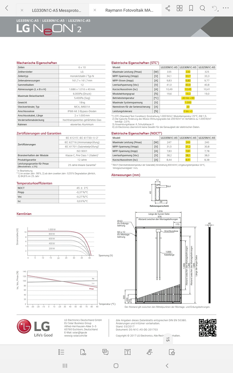

#6698239
Was hast du mit dem Modul und dem Controller vor? Eine Batterie laden? Falls ja: geht es um eine 12V Batterie? Falls ja: dann wäre ein PWM-Controller völlig daneben, der Wirkungsgrad der Anlage wäre unterirdisch. Ein PWM-Controller ist nur dann halbwegs brauchbar, wenn die Spannung des Moduls halbwegs zur Batteriespannung passt. Ist das bei dir der Fall? SL180F schrieb: > sind diese Solar Module Gut oder?? Was sind deine Kriterien? Es ist ein Dünnschichtmodul. Mit kristallinen Solarzellen bekommst du fast den doppelten Wirkungsgrad, dafür hat es halt auch einen anderen Preis. Worauf kommt es dir an? Vergleiche die Leistung im MPP Maximum. **LG** 330W 170x100 cm **CIGS** 90W 120x64cm Bei LG liegt di Messprotokoll bei.
