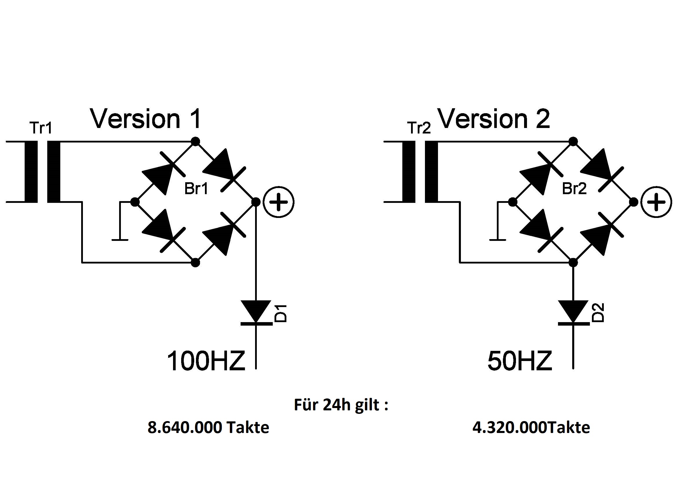

Hallo Technikfreunde,
hat einer eine Idee, wie man aus den 50HZ/100HZ einen 24h Timer zaubert?
Klar einfach einen Schmittrigger und einige Zähler als Timer , das
könnte man bauen.
Doch ich möchte mir die vielen ICs einsparen.
Könnte man nicht einen kleinen 8 Beiner so programmieren, daß einfach
die im Bild genannten Takte zählt, dann sich zurück setzt und ein Signal
für 2 Sekunden raus gibt?
Der Chip sollte einfach als Zähler dienen, ohne iregndwelche Einstellung
vor zu nehmen, einen Eingang brauche ich für den takt und einen
weiteren, um manuell zurück zu setzen(also reset).
Wie kann man soetwas lösen?
Vielen Dank vorab.

Wozu braucht es den Brückengleichrichter? Sollte für deinen Zweck nicht
bereits eine einzelne Diode genügen?
Möchte noch anregen, statt einem festen Interrupt derer zwei zu benutzen
und jeweils eine Halbwelle auf einen Interrupt zu leiten. Softwareseitig
kannst du das dann als Flipflop programmieren und schaffst dir somit
sämtliche Probleme mit Verzerrungen, doppelt ausgelösten Interrupts etc.
aus der Welt.
Geht sogar ziemlich einfach: Sobald ein Interrupt ausgelöst hat,
deaktiviert er sich selbst und stellt den anderen Interrupt wieder
scharf. Selbst ein ordinärer Attiny13 hat zwei davon.
Wenn ich einen µC für sowas nehmen würde, dann würde ich mit absoluter
Sicherheit das Netzsignal garantiert niemals nicht über einen Interrupt
(oder gar 2 davon) einlesen. Ich bin mir sicher, dass ich das Programm
samt Plausibilitätsauswertung so gut hinbekommen würde, dass ich diese
Aufgabe per Polling erledigen kann (selbst wenn der Controller aus
Energiespargründen nur mit 32kHz läuft).
Und dann kommt so ein EMV-Burst auf der Netzleitung an (weil einer das
Licht ausschaltet) und triggert blitzschnell 80 mal die Interrupts...
