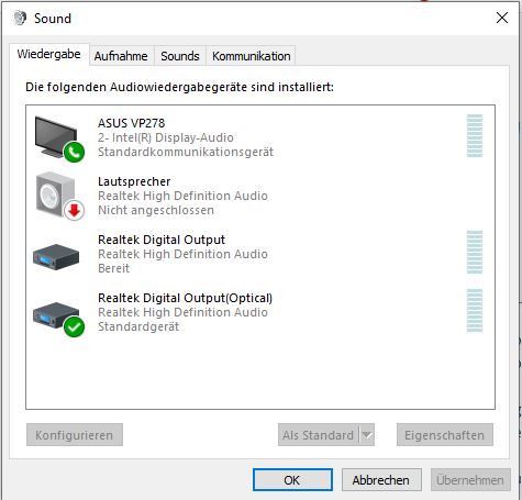

Im Windows oder Linux wird mir auch immer nur ein Digitaler Audioausgang
angeboten. Das ist der sekundäre. Auch der Realtek Treiber (nicht von
Gigabyte) ändert daran nichts.
Ich ahne mal, dass das im BIOS festgelegt wird, ob der Port aktiv ist
oder nicht? Da habe ich aber kein Menüpunkt im BIOS für.

Ja ich muss im Windows oder Linux diesen digitalen Ausgang explizit
anwählen.
Da gibt es sogar ein Test für alle Bitraten.

So, ist voll peinlich aber alles war meine Schuld!
Natürlich geht das mit dem selbstgebautem optischen Adapter auf Anhieb.
Ich habe den Kopfhörer falsch bedient, oder die Anleitung
missverstanden.
Das Ding hat ja auch Sound über USB, Der USB wird als
Versorgungsspannungsstecker immer gebraucht, auch wenn man über
optisches Kabel hört. Sobald man den Sender des Kopfhörers in einen USB
Port steckt, hat man zusätzlich eine Soundkarte im System. Das geht mit
Windowws als auch mit dem Mac.
Die Lautstärke der USB Soundkarte liegt rechts auf dem Lautstärkeregler.
Auf dem linken Regler liegt die Lautstärke des Mikrofons, welches mir
Umweltgeräusche ins System überträgt, damit man, wenn man will, nicht
komplett von der Umwelt abgeschnitten ist.
Da liegt aber auch die Lautstärke des Optischen Ports drauf!
Steht so nicht im Manual, ist aber so. Das war mir nicht klar.
Ich hatte den voll zu...
Sorry für die Aufregung, beide Varianten optisch wie elektrisch aus den
Bildern oben laufen perfekt.
Der Primärport ist wohl im BIOS deaktiviert. Da will ich auch nicht
weiter dran rumrühren oder das BIOS patchen. Mehr als den einen
Optischen Ausgang brauche ich nicht.
