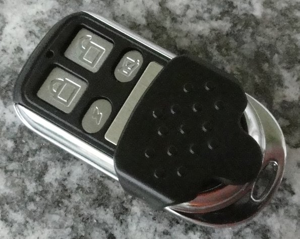

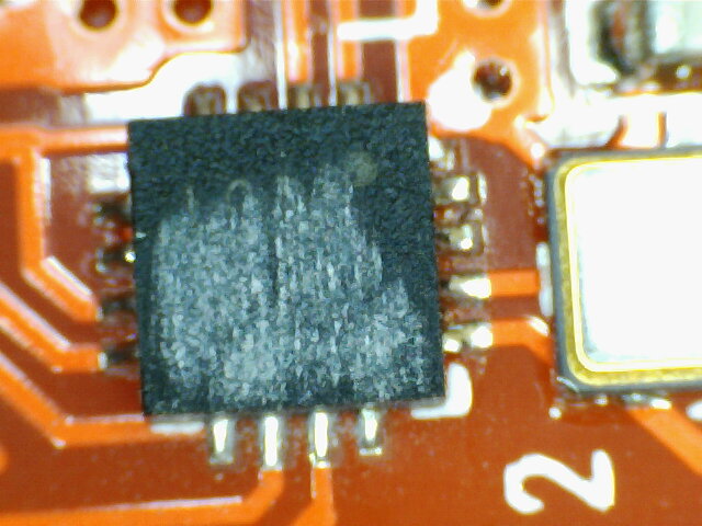

Hallo liebe Forengemeinde,
ich habe hier eine Fernbedienung - also so ein Teil zum Fernbedienungen
kopieren um genauer zu sein. Leider kann ich nicht feststellen, auf
welcher Frequenz es arbeitet.

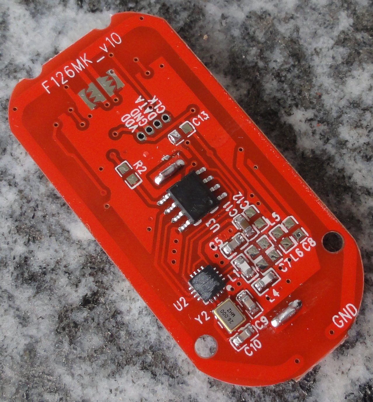

Ich habe mal die Platine rausgenommen und eigentlich dachte ich mir, daß
ich anhand der Bauteilbezeichnungen auf weitere Hinweise kommen würde.

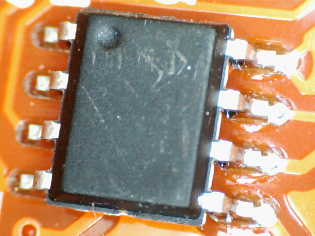

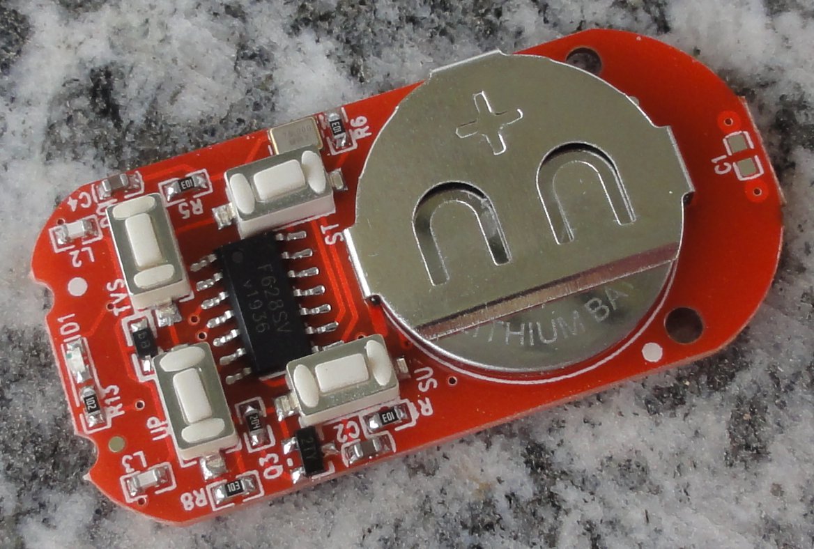

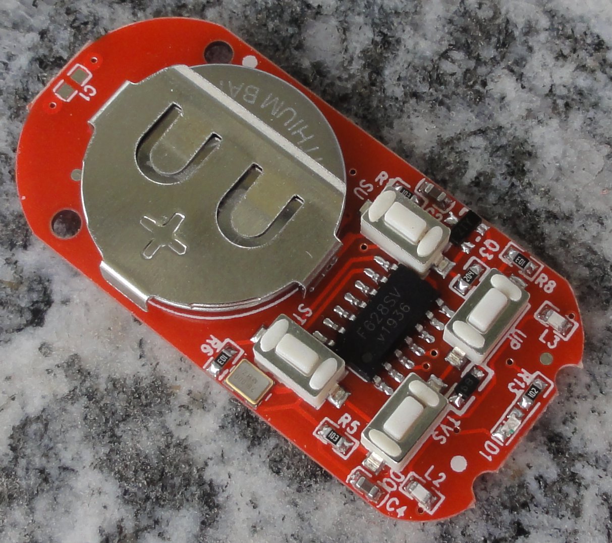

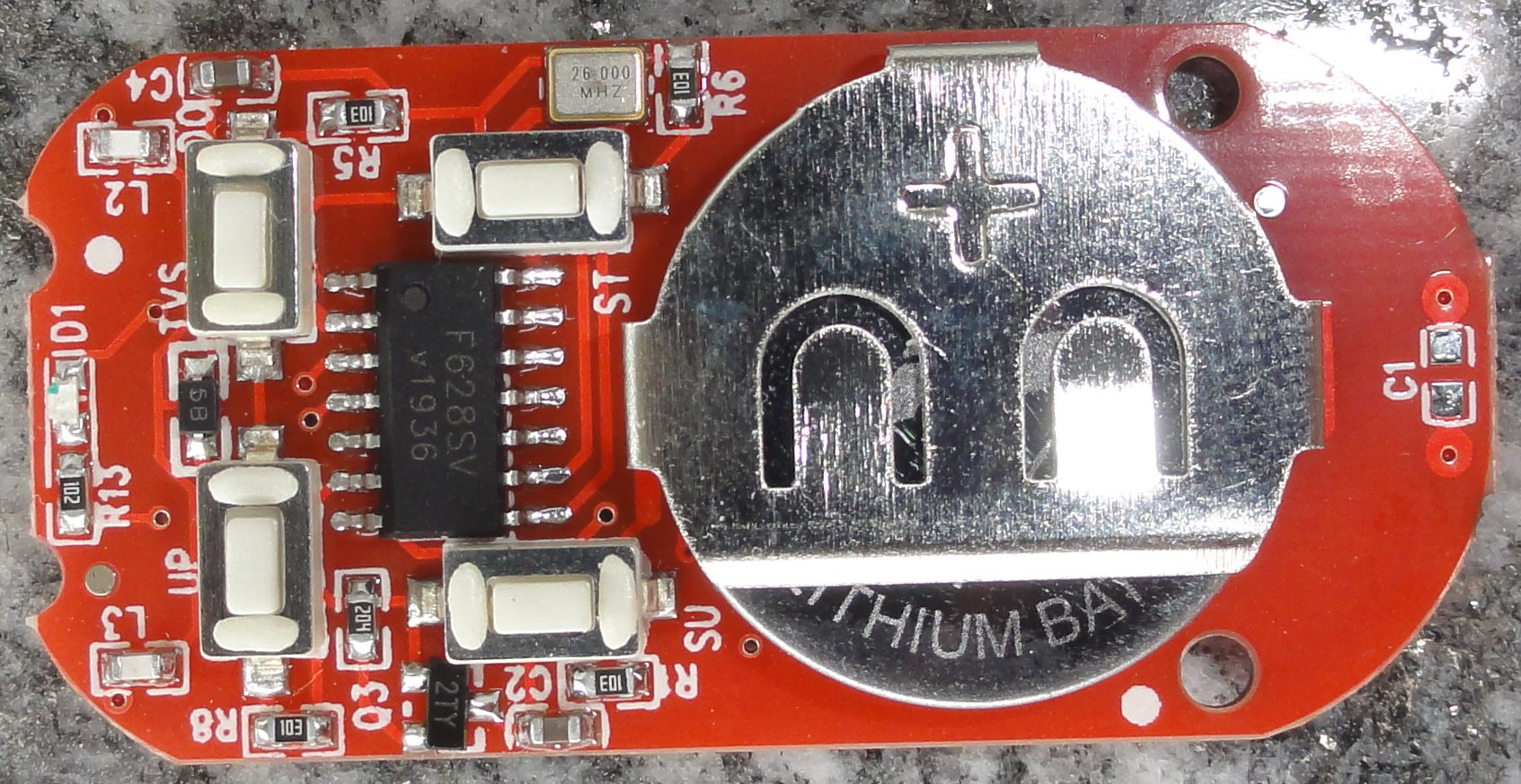

Mit den beiden Bezeichnungen ("F126MK_v10" auf der Platine und "F628SV"
auf dem größeren Bauteil bin ich allerdings nicht weit gekommen. Es gibt
noch einen Achtbeiner komplett ohne Beschriftung und einen 16-Beiner -
ich nehme an, das ist der interessante Bauteil - mit zerkratzter
Oberfläche und seeeehr wenig Rest der Beschriftung.
Weder auf dem Gehäuse noch auf der Beschreibung wird eine Frequenz
angegeben.
Aber seht mal selbst, ich habe versucht, Euch gute Bilder
bereitzustellen.
Falls jemand etwas dazu weiß, so bitte ich um Eure Kommentare.
Vielen Dank! Nino.
Halte eine Empfänger/SDR-Stick in die Nähe und gucke, bei welcher
Frequenz das Signal erscheint, wenn du die Taste drückst.

Die Idee ist natürlich super. Hab' mir so einen Stick besorgt, Software
installiert und kann entsprechende Signale anderer Fernbedienungen
sehen. Das Dumme an der Sache ist: Oben gezeigte Fernbedienung ist
(offensichtlich) nicht programmiert und sendet daher kein Signal :-(
Naja, das Zeug kostet ja "nichts". Ich kaufe einfach eine neue. Nur
Interesse halber: Falls noch jemand eine Idee dazu hat, würde ich mich
freuen.
