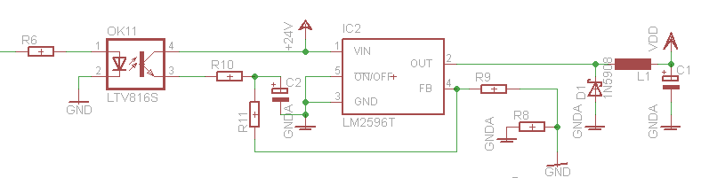

#6700015
ich möchte für eine Motorsteuerung einen Konstantstrom erzeugen. Hier
ein Auszug aus der Schaltung. VDD ist die Ausgangsspannung gegen GNDA.
Über R8 wird der Strom gemessen. Über R6 wird das PWM-Signal den Strom
einstellen. Mit dem Dimmen einer getakteten  Konstantstromquelle über
ON/OFF habe ich eher nicht so gute Ergebnisse erreicht. Die Schaltung
habe ich noch nicht so aufgebaut und getestet. Vielleicht ist das ja,
was Du suchst, oder es hilft Dir weiter.
Gruß Carsten
