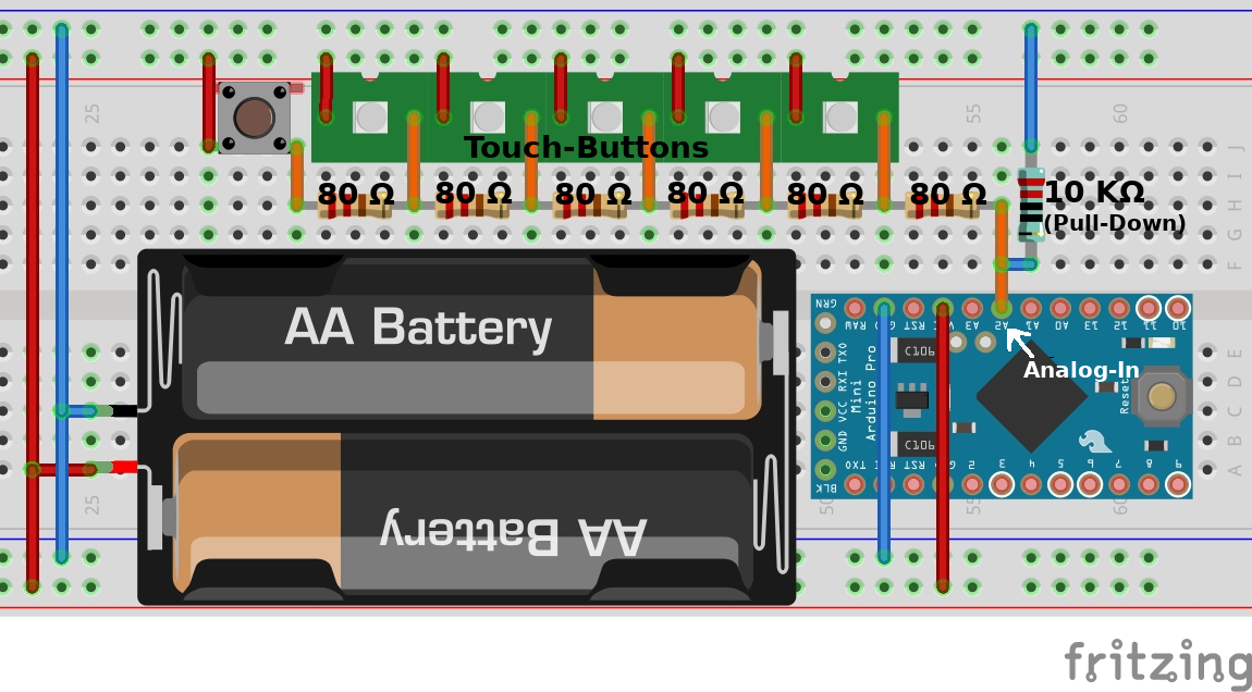

ich möchte mehrere TTP223-Touchbuttons an einen Mikrocontroller
anschließen und dabei so wenig Anschlüsse verbrauchen, wie möglich. Die
beste Idee dafür ist die Nutzung eines langen Spannungsteilers, der an
Analog-In angeschlossen wird. Jeder Button erzeugt dann eine andere
Spannung am Pin, die vom Programm gemessen werden kann.

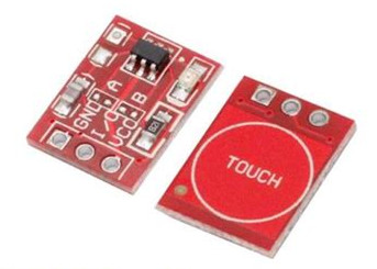

Nun mein Problem: Der Ausgang der Touchbuttons ist aus irgendeinem Grund
auch ein Eingang. Die Beschriftung "I/O" hätte mich stutzig machgen
sollen. Jedenfalls leuchten auch die LEDs der benachbarten Touch-Buttons
auf, wenn ich einen Touchbutton aktiviere.
Nun habe ich hinter jeden I/O-Ausgang Dioden eingelötet. Doch ihr
Widerstand ist mit jeweils knapp 450 Ohm höher als alle Widerstände des
Spannungsteilers zusammen.
Am Pin messe ich bei jedem Touchbutton in etwa die gleiche Spannung von
0,6 - 0,7 V.
Zudem verhalten sich Dioden-Widerstände bekanntermaßen nicht linear.
Morgen kann der Wert bei schlechtem Wetter also auch wieder ein völlig
anderer sein. Immerhin leuchtet beim Durchprobieren jetzt immer nur ein
Touchbutton auf.

Im Anhang ein Bild des fraglichen Touchbuttons und eine Skizze meines
Aufbaus. Im Fritzing gibt's nicht alle Teile, deshalb sehen die
Touchbuttons anders aus.

Warum mehrere? Wieviele hast du denn pro Ausgang eingelötet? Schaltplan?

Im Prinzip hast du schon das Richtige getan, indem du über Dioden
entkoppelt hast. Damit geht nur die "IO" Funktion verloren, d.h.: du
kannst die LEDs nicht mehr per µC ansteuern, sondern sie reagieren nur
noch allein auf ihren lokalen Button. Wahrscheinlich verschmerzbar.
Problematischer wird sein, dass sich durch die LEDs und durch die Dioden
der Spannungshub verringert, der noch beim µC ankommt. Aber auch nicht
wirklich. Es muß einfach nur die Spannungsteilerkette entsprechend
angepaßt werden und gut isses.

Das ist nicht wirklich als I/O gedacht. An diesem Pin hängt der
Push-Pull Ausgang des TTP223, und das ist nur ein Ausgang. Du kannst
diesen Ausgang natürlich durch eine externe Spannung hart überfahren,
aber ob das wohl dem Chip gut tut?

Wenn du die Dioden wieder wegmachst, kannst du die Ausgänge der 5
Touchbuttons, ich bezeichne sie mal als S0, S1, .. S4, über abgestufte
Widerstände (S0 = 1R, S1 = 2R, S2 = 4R, S3 = 8R, S4 = 16R) direkt an den
ADC Eingang hängen (ohne weiteren Pull-down oder Pull-up). Je nachdem
welcher Touchbutton betätigt wurde (Ausgang = High) bildet sein
Ausgangswiderstand mit den parallel geschalteten Ausgangswiderständen
der inaktiven Touchbuttons (Ausgang = Low) einen Spannungsteiler dessen
Spannung vom ADC gemessen werden kann. Um die Ausgänge möglichst wenig
zu belasten sollte R so hochohmig wie möglich sein, z.B. 10 kOhm. Die
Teilerverhältnisse bzw. die resultierende Spannung darfst du dir selbst
ausrechnen.
Eventuell musst du auch noch Korrekturen vornehmen, da die Ausgänge je
nach Belastung nicht ideal auf 0 Volt oder Vcc gehen.
Man kann damit auch unterscheiden, ob mehrere Tasten bzw. welche Tasten
aktiviert wurden. Funktioniert aber nur wenn die Spannungunterschiede
zwischen beliebigen Kombination groß genug sind. Je mehr Tasten um so
problematischer wird die Unterscheidung von beliebigen Kombinationen.
Deine manuelle Taste (Kontakt nach Vcc) kannst du erkennen und
auswerten, wenn du ausschließen kannst, daß alle 5 Touchbuttons
gleichzeitig aktiviert werden.

von c-hater (Gast)
Nein. Das ist ein Ausgang, der zwischen Logic-H und High-Z wechselt.
Sprich: Eine Ansteuerung der LEDs von aussen ist im Design vorgesehen.

Dann hast du ein anderes Datenblatt. Im TonTouch TTP223-BA6 Ver: 2.1
steht bei Pin1 = Q = O = CMOS push-pull output.
Und die Tabelle 'DC/AC Characteristics' spezifiziert:
 Output Port Sink Current   (VDD=3V. VOL=0.6V):  8 mA
 Output Port Source Current (VDD=3V, VOH=2.4V): -4 mA
Ich kann da keinen High-Z Zustand erkennen.

Kuppi schrieb:
> Ist eine derartige Optimierung wirklich notwendig? Der Arduino Mini Pro
> hat doch ausreichend Digitaleingänge für 5 Touchbuttons.
Unbestätigten Gerüchten zufolge könnten µCs noch mehr zu tun haben als
nur Tasten abzufragen. Ich habe ein Gerät, wo ich neun (mechanische)
Tasten am Analogeingang abfrage, weil ich noch ein paar
Schalttransistoren bedienen muß, ein paar LEDs steuere, einen I2C-Bus
habe ... Tasten sind ja kein Selbstzweck.
Wenn der Ausgang bei Betätigung high liefert, würde ich mit Dioden
arbeiten, erspart die Rechnerei gegen die anderen inaktiven Knöpfe.
> ADC Eingang hängen
Das kann man so machen, klar!
Das würde ich nicht tun. Der Analogeingang bleibt hochohmig, die
Widerstandsbeschaltung kommt extern dran - auf den genauen Wert eines
internen PullUp ist kein Verlass.
Der TTP226 hat besitzt ein serial Interface.
Ein Codeschnipsel ist im Link angegeben:
https://forum.mysensors.org/topic/5069/ttp226-module-touch-panel-serial-mode-library-for-mysensors/4
https://www.ebay.de/itm/232472743926?hash=item3620748ff6:g:XVQAAOSwtRBZqViV
von Kuppi (Gast)
Manfred schrieb:
Du hast das Prinzip noch nicht verstanden, der Spannungsteiler soll nur
von den Ausgangswiderständen der Touchbuttons gebildet werden.
Irgendwelche Pull-ups oder Pull-downs, auch nicht die internen, sind da
nicht erforderlich und nicht erwünscht. Der Analogeingang soll hochohmig
bleiben um den Teiler nicht zu verfälschen.
Es ergibt sich immer ein Teilerfaktor, außer in dem Fall wenn alle
Touchbutton Ausgänge gleichzeitig GND oder Vcc ausgeben. Dann sieht der
ADC den Minimal- oder Maximalwert.

von Peter K. (peter_kg)
Vielen Dank. Reichelt will mindestens 6 Euro Porto. Das heißt ein Chip
kostet knapp 7 Euro. Immerhin billiger als bei ebay. Da geht's auch mit
den neuen Empfehlungen erst ab 16 Euro (inkl Porto) los.
Hatte da noch eine ziemlich simple Idee, die ich ausprobieren werde:
Einfach per NPN-Transistoren aus den CMOS-Ausgängen "echte" Ausgänge
machen: Die Transistoren kämen dann direkt auf die Touchbuttons: Basis
an I/O-Pin und Collector an VCC. Der Emitter jeden Transistors ist dann
der neue Ausgang, der keinen Strom mehr rückwärts in den Touchbutton
reinlässt.
So müsste ich das Verhalten von "echten" Druckschaltern bekommen, die
auch an den Spannungsteiler angeschlossen werden können.

von Manfred (Gast)
Natürlich habe ich es nicht verstanden, ich habe noch nie ein
Analogsignal synthetisiert ... oder vielleicht doch?
Du hast einen Teil meines Beitrage nicht gelesen oder bewusst nicht
gequotet:
Mit Dioden und externem Widerstand sind die Köpfe voneinander
unabhängig, ich kann einen abklemmen, ohne dass die Gesamtkette
durcheinander kommt. Die rekursive Rechnerei der Kette ohne
Entkopplungsdioden erspart man sich ebenfalls.
