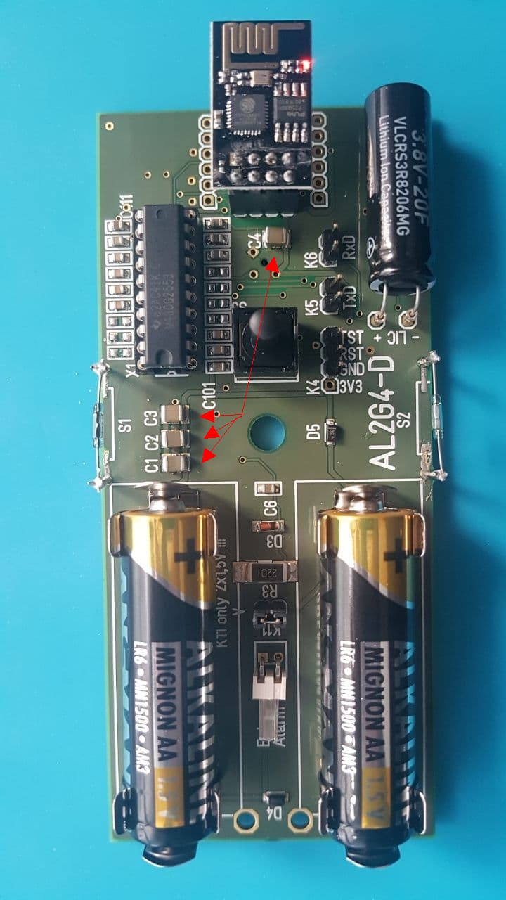

von Gerald K. (geku)
Bei mir haben 4 Stück "Multilayer Ceramic Capacitors" (C1-C4) 100uF/6,3V
geholfen.
https://ds.yuden.co.jp/TYCOMPAS/ut/detail?pn=JMK212BBJ107MG-TE&u=M
