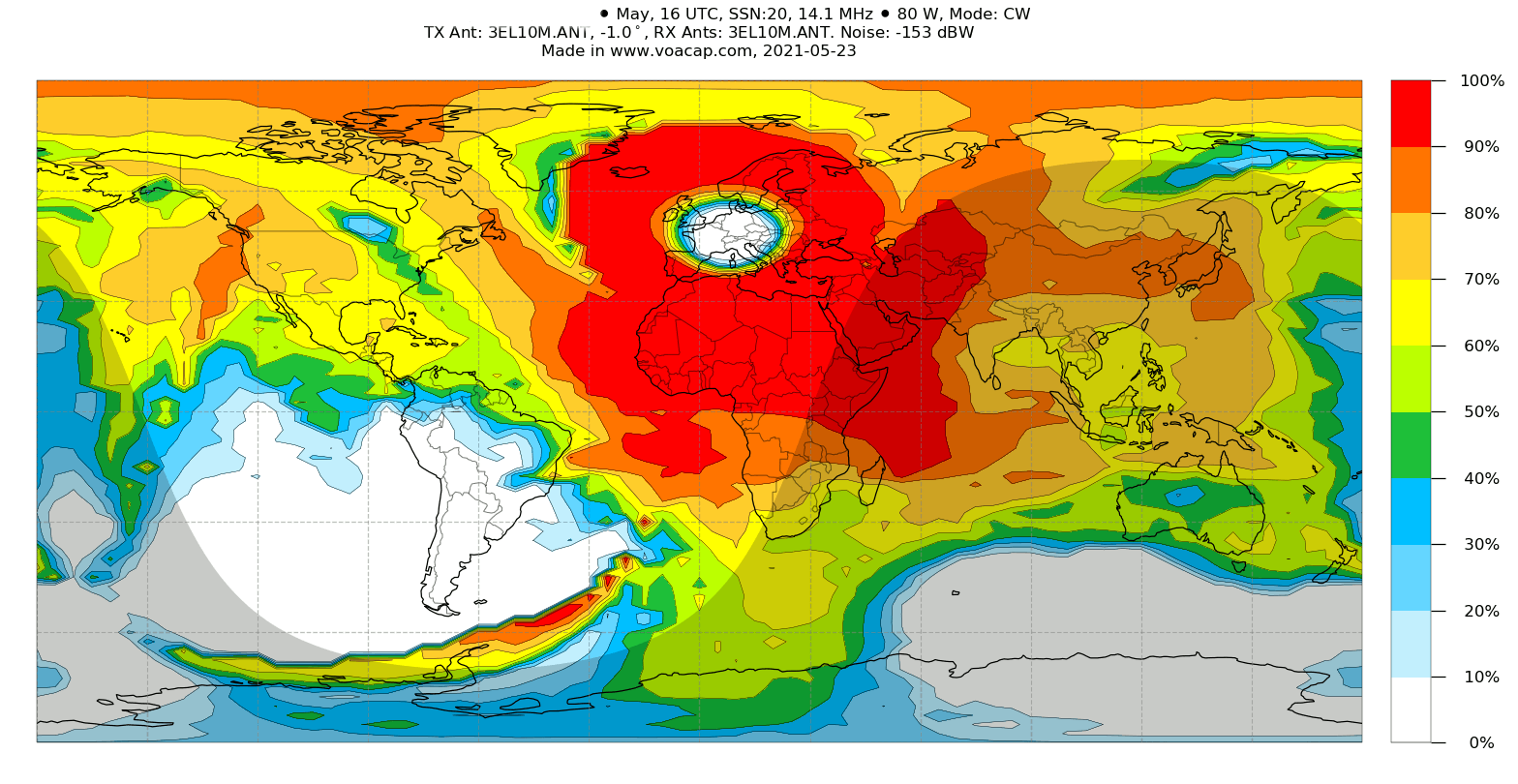

Tom schrieb: > Ok, wie schätze ich das denn ab ohne noch große Erfahrung. Gibt es > hierzu "Tages/Jahreszeit" irgendwo eine Tabelle oä? Gibt bestimmt Tabellen, mit Google lässt sich ja einiges an Literatur finden. Interessant zum kennenlernen der "Gesetze" der HF-Wellenausbreitung finde ich die unkomplizierten Simulationen auf https://www.voacap.com/hf/ (Beispiel im Anhang)

Hallo Tom schrieb: > Ok, wie schätze ich das denn ab ohne noch große Erfahrung. Gibt es > hierzu "Tages/Jahreszeit" irgendwo eine Tabelle oä? > Schaut man da dann bei QRZ und google maps nach und antwortet dann? Das > dauert ja ewig Wenn du es richtig machen willst - also auch verstehen und noch wichtiger auch verinnerlichen willst, warum es so (meistens...) ist dann setze dich mit der Ionosphäre im Zusammenhang mit der Funkausbreitung auseinander. Des weiteren: Bandbeobachtung, und nochmal Bandbeobachtung, zuhören, Rufzeichen notieren, eine Art vereinfachtes SWL Logbuch führen. Auch wirst du feststellen das die "Regeln" ("Tabellen") immer wieder mal außer Kraft gesetzt werden - genau das ist es was die KW und den unteren UKW Bereich bis so um die 70MHz (selten aber auch noch höher) so interessant macht. Am besten wäre das alles lokal entweder an einen "normalen"(?) Empfänger oder aber auch SDR bei dir vor Ort an deiner Antenne zu beobachten. Ist das wegen zu starken lokalen Störungen nicht möglich, bzw. scheust du Investitionen in einen Empfänger (wobei ein simpler SDR recht einfach und Preiswert aufgebaut werden kann - aber das drumherum bei einen Selbstbau SDR für einen Anfänger doch einige Fallstricke bietet) nutze halt die diversen (aber immer noch zu wenigen) Online SDR Empfänger. Zu recht (zumindest für Westeuropa) wird immer wieder auf http://websdr.ewi.utwente.nl:8901/ verwiesen.
#6703156
>also auch verstehen und noch wichtiger auch verinnerlichen willst Ja ich muss es jetzt nicht zur Übertreibung tun, aber das Prinzip würdeich schon gerne verstehen und wie man die verschiedensten Diagramme/Ionogramme versteht, interpretiert. https://www.voacap.com/hf/ sieht zwar interessant aus, aber selbsterklärend ist es leider nicht Als Empfänger hätte ich zeitweise Zugriff auf einen FT450D
