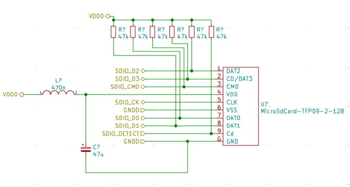

Ich plane gerade ein Experimentierboard mit einem STM32F469.. und einem
MicroSD Kartenslot der im 4bit Modus betrieben werden soll.
Ich habe bis jetzt nur die Pullups und eine Spule mit Bulk Kondensator
zur Spannungsstabilisierung und den "Card detect" mit Pullup und
eingezeichnet.
Ich würde aber gerne noch einen P-Channel Mosfet als Schalter verwenden
um der Karte den Strom abzudrehen wenn sie nicht gebraucht wird.
Zwei Fragen dazu:
(VDDD = 3.3V)
1. Spielt es eine Rolle ob ich nur VDD der Karte abschalte oder bringt
es einen Vorteil wenn ich auch die ganzen Pullups mit abschalte?
2. Verbrauchen die Pullups eine nennenswerten Strom wenn die Karte nicht
in Betrieb ist?

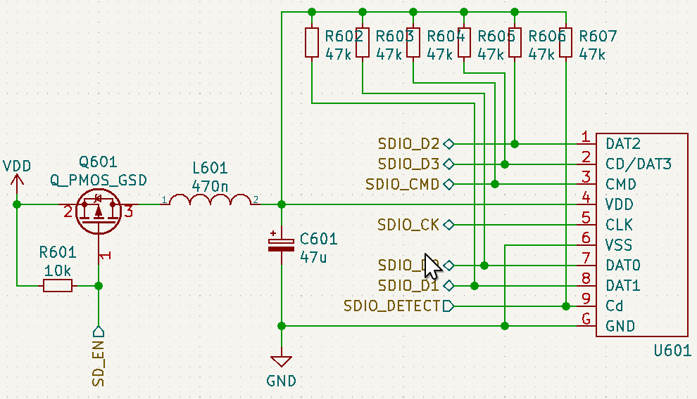

Okay, danke. Ich habe den Mosfet mal versucht einzusetzen.
Was mich etwas stutzig macht ist der "riesen" Kondensator der
offensichtlich Energie speichern soll für den Fall das die SD Karte
kurzzeitig viel Strom braucht... Muss man von den Kondensator nicht noch
ein Widerstand zur Strombegrenzung klemmen? Der würde doch enorm viel
Strom ziehen sobald der Mosfet durchschaltet... Oder irre ich mich da?
Ich habe die Mosfet-Spule-Kondensator Kombination aus irgendeinem
Schaltplan im Netz...
Nein, denn am Widerstand würde im Betrieb ungewollt Spannung abfallen.
Selbst ohne Kondensator wäre der Einschalt-Strom dennoch ein Knackpunkt.
Du brauchst eine Einschaltstrombegrenzung. Dafür gibt es extra IC's.
Ich verwende wegen (für mich) besserer Verfügbarkeit an dieser Stelle
3,3V Spannungsregler mit Strombegrenzung und Enable Eingang, wenn das
Netzteil eh 5V hat.

Ich würde mir nochmal den Card-Detect pin gesondert anschauen. Der ist
ja nicht Teil der SD-Karte sondern wird vom Sockel behandelt. Vmtl. ist
es also sinnvoll, dessen Pullup außerhalb der geschalteten Spannung zu
behandeln.
Dadurch kannst du sehen, ob eine Karte drin steckt, bevor du ihr über
den Mosfet Strom gibst.
Andererseits hat der STM ja auch integrierte zuschaltbare Pullups, d.h.
vielleicht reicht es auch den am CD wegzulassen.
Schalte mit dem Mosfet direkt dein Karten VCC und die Pullups.Der ist ja
sehr niederohmig. Man kann auch noch 10nF direkt an das Karten VCC
hängen, der macht dem Mosfet nix.
von Falk B. (falk)
Nein.
Nur soviel, wie der MOSFET zuläßt. Sinnvollerweise schaltet man den
MOSFET hier eher langsam ein, im Bereich einiger Millisekunden (1-10ms).
Dadurch gibt es keine hohen Pulsströme. Die dabei entstehende
Verlustleistung im MOSFET ist vernachlässigbar. Das langsame Einschalten
erreicht man einfach über einen RC-Tiefpass. Das C kann man praktisch
verkleinern, wenn man es zwischen Gate und Drain anschließt, es wird
dann als Millerkapazität und bewirkt deutlich mehr Verlangsamung als
wenn es an Gate und GND angeschlossen wäre. Ich sag mal, 100nF und 10k
sollten reichen.
