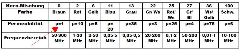

Was macht Permeabilität von **µ=1** für einen Sinn? (siehe Beilage)
Kann man da nicht gleich eine Luftspule verwenden, oder ist das
Streufeld trotzt **µ=1** kleiner als bei einer Luftspule?

Das ist eine Luftspule, bzw ist das ein Kern aus faserverstärktem
Phenolharz, auch als Pertinax (FR2) bekannt.
https://micrometals.com/products/materials/-0/
