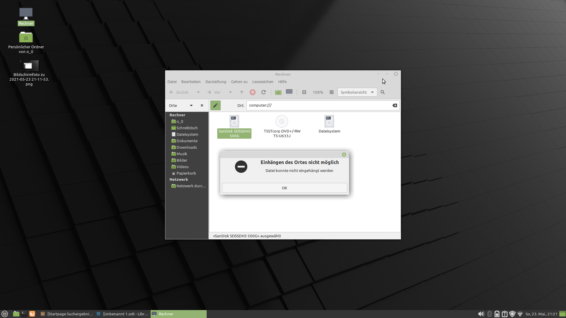

habe eine seltsames Linux Mint 20.1 Mate Problem.
Im der Rechner werden mir zwei Festplatten angezeigt obwohl ich nur eine
ssd verbaut habe. Siehe Bild.
Den Ordner Dateiesystem kann ich ohne Probleme öffnen und beschreiben.
Beim öffnen der SanDisk kommt der Angezeigte Fehler.
Einhängen ist nicht möglich.
Linux hat bei installieren die Festplatte selbst angelegt.

Ich hab im Netz einen gefunden der das gleiche Verhalten/Problem hatte.
Nur gab es da keine Lösung.
Wieso wird die ssd angezeigt oder was kann man machen um es zu
korrigieren bzw nicht mehr anzeigen zu lassen.

lsblk  --> Ergebnis posten
Es kann sein, das die Festplatte einmal ein Mountpoint ohne Rechte für
den User hat und einen zweiten mit Rechten für den User oder in einer
Kette gemountet wurde. Das habe ich zum Beispiel auf einem Rechner in
der Form, das unter /mnt/namm1 diese Platte gemountet wurde, die unter
/media/name2 benutzt werden kann.

bei mount -a  kriege ich keine Ausgabe
cat /etc/fstab
# /etc/fstab: static file system information.
# Use 'blkid' to print the universally unique identifier for a
# device; this may be used with UUID= as a more robust way to name devices
# that works even if disks are added and removed. See fstab(5).
# <file system> <mount point>   <type>  <options>       <dump>  <pass>
# / was on /dev/sda5 during installation
UUID=2cdafe1c-17d8-4429-88e0-ced7568603b4 /               ext4    errors=remount-ro 0       1
# /boot/efi was on /dev/sda1 during installation
UUID=5AFB-7D44  /boot/efi       vfat    umask=0077      0       1
/swapfile                                 none            swap    sw              0       0
lsblk
NAME   MAJ:MIN RM   SIZE RO TYPE MOUNTPOINT
sda      8:0    0 465,8G  0 disk
├─sda1   8:1    0   512M  0 part /boot/efi
├─sda2   8:2    0     1K  0 part
└─sda5   8:5    0 465,3G  0 part /
sr0     11:0    1  1024M  0 rom
