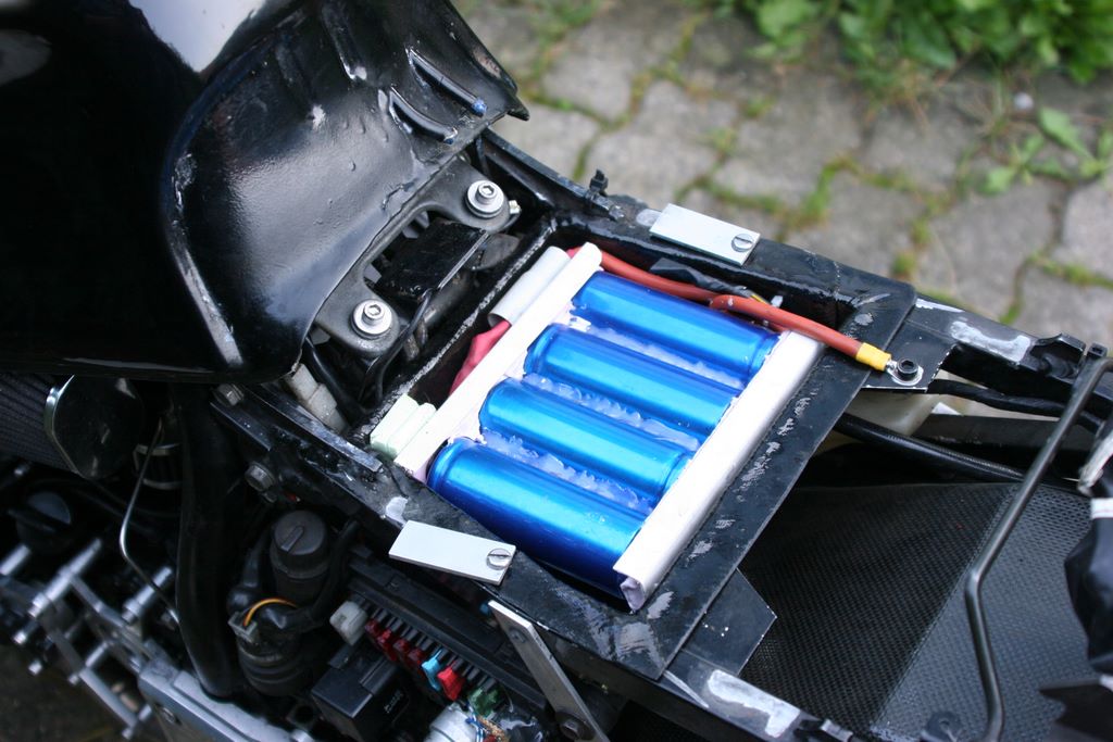

Moin,
als Anregung kann ich Dir mal zeigen, wie ich das gemacht habe:
4 LiFePo Headway-Zellen 6Ah 20C ohne Balancer mit herausgeführten
Anschlüssen für die Zellen. Damit kann ich die Zellen einzeln nachladen,
war aber bisher nicht notwendig. Als Halterung habe ich eine GFK-Schale
anstatt des originalen Batterieschachts gebaut (brauchte den Platz für
die Ansaugtrichter). Der Lima-Regler macht knapp 14V, damit kommen die
Zellen prima zurecht. Anlassen ist im Vergleich zu 'ner Bleibatterie ein
"Träumchen", die Zellen haben erstaunliche Reserven.
Viel Erfolg
Grüße
Michael
#6704211
Die Zellen haben Schraubanschlüsse, gibt's entsprechende Brücken für.
Zwischen den Zellen ist Heißkleber und über die Kontakte habe ich
jeweils ein Stück Kabelkanal mit 2-K-Silikon als Füllmasse geklebt. Die
Rahmenschale ist zwar aus Kohlefaser, hat aber auf der Innenseite ein
Glaslayer wg der Kurzschlussgefahr.
