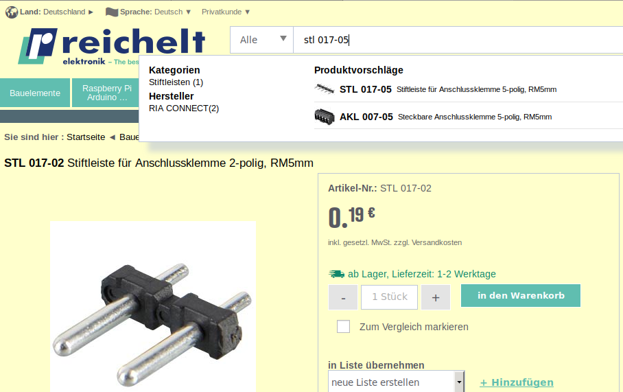

#6706696
Svolvaer schrieb:
> Mittlerweile finde ich die Dinger bei
> z.B. Mouser oder Digikey - aber blöderweise immer nur eins der beiden
> Teile, die Information, welches das passende Gegenstück dazu ist, fehlt
> überall komplett :-(
Überall? Nein, ein kleiner ostfriesischer Händler macht es immer noch
richtig ;) Es steht nicht nur dabei, man beachte die Produktvorschläge.
Gast #6706855
Reichelt ist toll zum Basteln, das war's dann aber auch schon. Versuch'
mal, deren Komponenten mit Typenbezeichnungen wie z.B. "AKL 249-06" von
einem Fertiger beschaffen zu lassen.

Gast #6706984
Bei Markenartikeln steht sowas dabei:
Herstellerangaben
    Hersteller RIA CONNECT
    Artikelnummer des Herstellers 31249106
