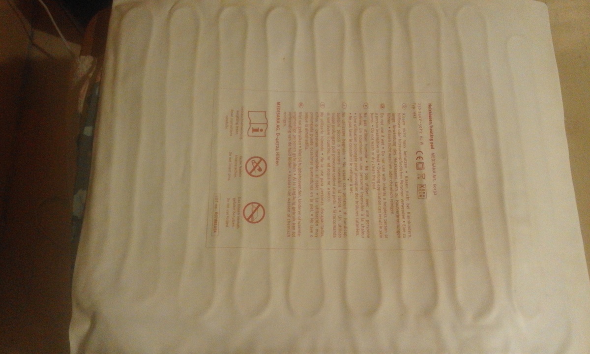

Ich sitze auf einem Heizkissen ca. 40 x 50 cm mit max. 60 Watt Heizleistung, in 6 Stufen einstellbar - das wäre ein guter Heizer für die zu erwärmende Platte - und eine Regelung dazu auch keine Hexerei...

michael_ schrieb: > Jetzt im Mai? > Eierwärmer? Gerade jetzt ist es Zeit für wohlige Wärme, draußen sind noch angenehme 12 Grad, drinnen jetzt 21 Grad und mein Sessel so um die 35 Grad - Mann schaut eben drauf, dass alles gut bleibt... Selbige Matte lässt sich auch gut für die Latschen verwenden... ;-)

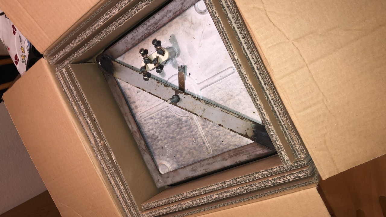

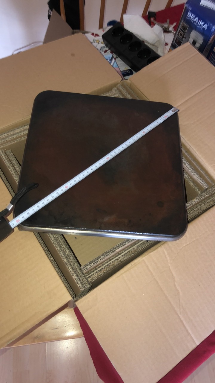

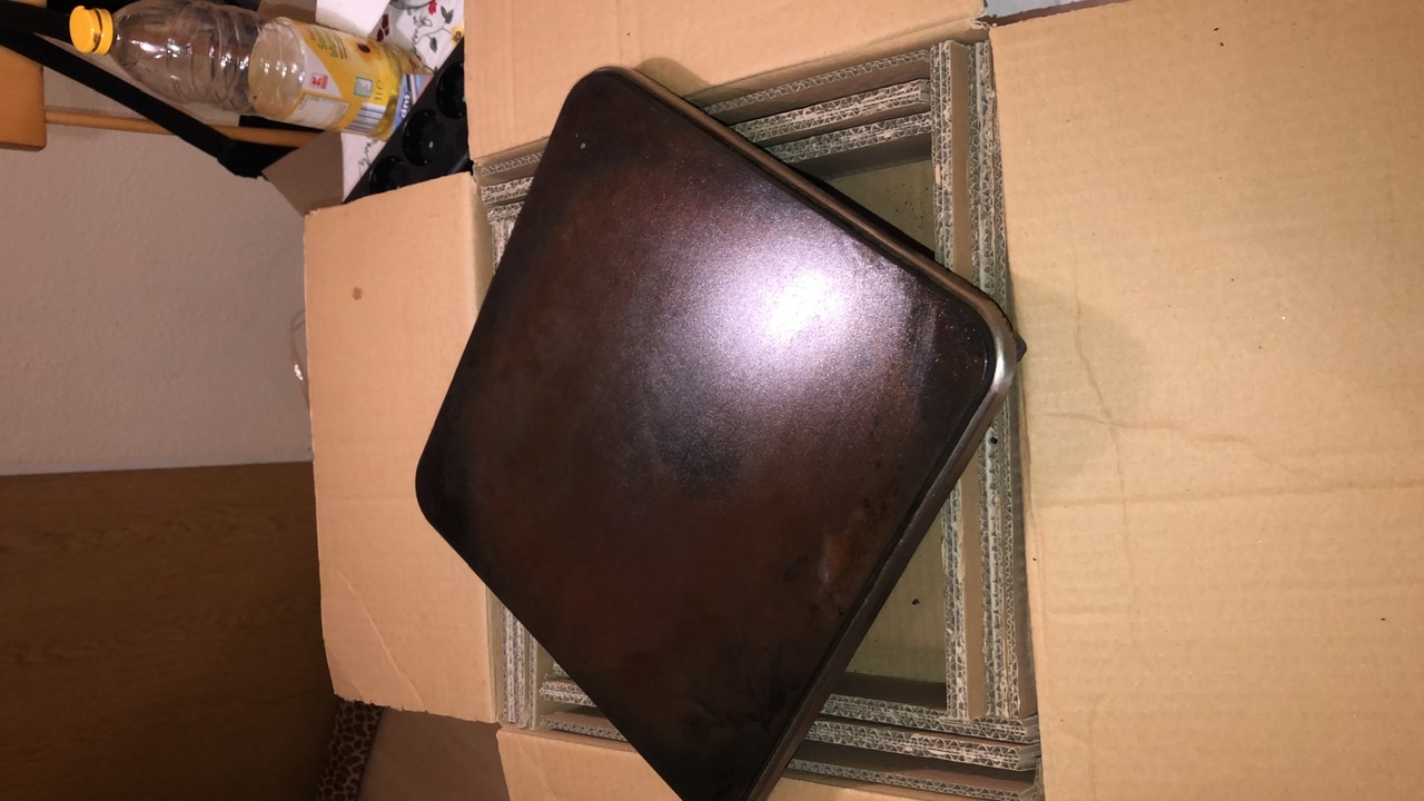

Nimm doch ne Herdplatte, wie ich schon vorgeschlagen hatte.
#6708476
Axel R. schrieb: > Nimm doch ne Herdplatte Interessantes Foto, die habe ich noch nie in quadratisch gesehen.
#6708505
Stefan ⛄ F. schrieb: > Interessantes Foto, die habe ich noch nie in quadratisch gesehen. Keine Weißware, quadratisch is "nur" für Profis! ;) Bei denen hab ich noch nie runde Platten gesehen.
Jaa. Die sind leider auch richtig teuer. Ich hab hier noch ne andere, die ist nicht ganz so "hübsch", also ohne runde Ecken. Die haben wir mal gedrosselt auf ca. 800Watt (an einer Phase). Dient als warmhalteplatte. Aber 100€ werden Dir sicher sein Budget sprengen. Dafür würde ich die abgeben.
Axel R. schrieb: > Nimm doch ne Herdplatte, wie ich schon vorgeschlagen hatte. Ooh, interessant. Eine Kartonheizung... :-)
