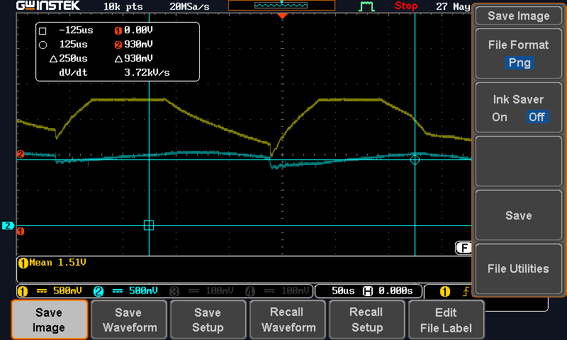

Nun versuche ich den Strom der durch den Motor fließt zu messen. Dafür
habe ich mir einen Pololu ACS711EX Strom Sensor besorgt. Ich habe ihn
zum Testen an ein Labor-Netzteil angeschlossen und verschiedene Ströme
fließen lassen. Mit dem ADC-Pin des ESP8266 konnte ich auch die
Richtigen Spannung messen und in den entsprechenden Strom umrechnen.
Als ich allerding den Motor über PWM mit meinem Motorboard angetrieben
habe, stimmten die Werte vorne und hinten nicht mehr. Im Datenblatt des
ACS711 ist eine Bandbreite von 100kHz angegeben. Da ich den Motor mit
15kHz betreibe, verstehe ich nicht, warum der Sensor nicht mit dem PWM
klarkommt. Einen Tiefpass habe ich ebenfalls schon vor dem ADC gesetzt.
Der ADC misst auch die anliegende Spannung korrekt.

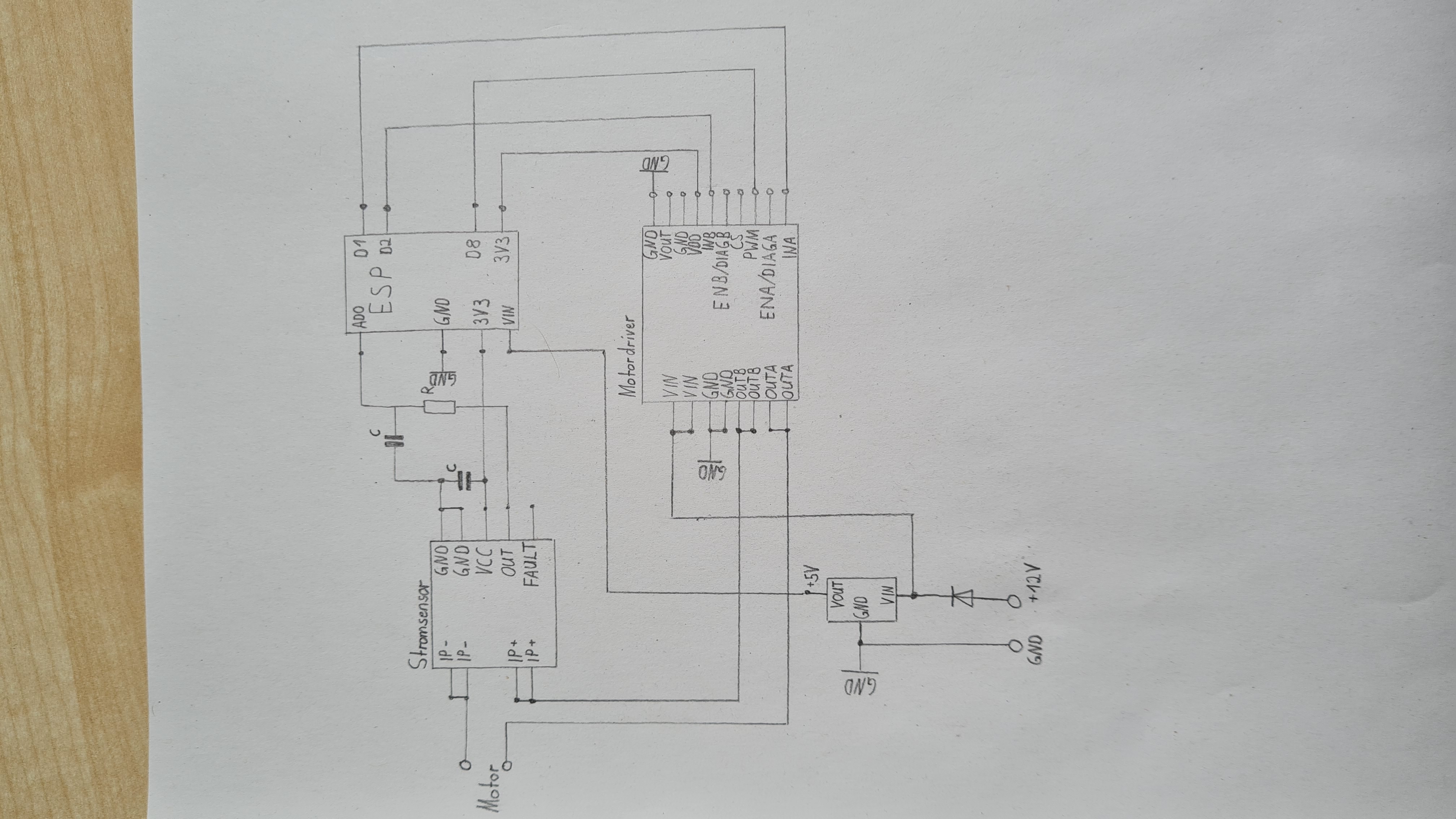

Allerding gibt der ACS711 eine Falsche Spannung aus. Ich habe zusätzlich
versuch einen Schaltplan für euch zu erstellen, außerdem habe ich mir
ein Oszilloskop von meinem Schwager geliehen und mir die Spannungen, von
dem Stromsensorausgang vor und nach dem Tiefpass angeschaut. Durch den
auf dem ESP verbauten Spannungsteiler, ist auch der Widerstand des
Tiefpassenes ein Spannungsteiler. Daher der Spannungsabfall. Für den
Tiefpass habe ich einen Widerstand von 150kOhm und einem Kondensator von
1nF gewählt.
Kann mir jemand weiterhelfen, warum mein Sensor mit dem Motorboard
zusammen falsche Daten ausgibt? Wenn zum Beispiel 1 Ampere fließem zeigt
der Sensor bis zu 4 Ampere an. Bei einem Gleichstrom habe ich diese
Probleme nicht.
Vielen Dank und liebe Grüße Jana

Wie schnell willst du den Motorstrom messen? 10Hz? 1kHz? Wenn hinter
deinem Filter kein Buffer mehr folgt sondern direkt der ADC Eingang,
würde ich den Widerstand kleiner und den Kondensator grösser wählen (ca.
100nF).
Wie schnell tastest du mit dem ADC ab? Filterst du die Daten noch?
Hast du irgendwelche Schutzschaltungen am Motor? Wie sieht es mit
Kondensatoren aus?
Jana T. schrieb:
> Durch den
> 1nF gewählt.
Falsch gewählt. Nimm mal besser 1k + 100nF.
Wieso? Man sieht doch den trapezförmigen Stromverlauf.
> Probleme nicht.
Tja, man muss halt zwischen dem Mittelwert und dem Spitzenwert
unterscheiden. Für letzteres braucht man einen passenden Tiefpass, für
ersteren eine ausreichend schnelle Abtastung per ADC.

wann wird denn der Strom gemessen? Woher kommt die refernz von 1A vs. 4A
aus der Messung? Gleichstrom hat ja von der Definition her auch keine
Zeitliche komponente, bei einem Signal mit zeitkomponente muss diese
auch berücksichtigt werden.
Warum nutzt du nicht die Strommessung des Motortreiber Boards?
Kannst du verraten mit welche samlerate du den Strom misst und aus den
Ergebnissen mal einen Plot generieren?
OP
Ich habe das Problem jetzt gelöst, in dem ich den Sensor an die
Stromquelle in die low-side verbaut habe, da ich die Messung nicht
zwingend Bidirektional brauche und mir Unidirektional ausreicht. Ich
kann es mir nicht erklären warum der Sensor innerhalb der H-Brücke so
große Probleme hat. Ich habe auch diverse tiefpasskombinationen probiert
und immer die selben Probleme gehabt.
Der GND des ACS711 war auch mit den anderen GNDs verbunden. War
lediglich ein Fehler in der Zeichnung.
