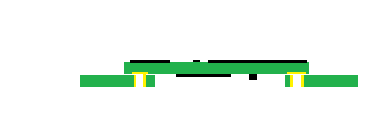

ich möchte möglichst platzsparend aber handlötbar ein PCB auf einem
anderen befestigen und einige elektrische Verbindungen herstellen.
Meine Idee wäre nun auf dem Träger-PCB THT-Pads zu machen. Auf dem
Huckepack-PCB SMT Pads an der entsprechenden Stelle.
Löten würde man das dann durch die THT-Pads hindurch.
Das soll per Hand und in kleinen Stückzahlen erfolgen. Für Bastler.
Meint ihr das funktioniert?
Auf die Weise wäre nämlich die komplette Oberseite des Huckepack-PCB
nutzbar.
Im Träger-PCB würde ich dann auch noch die Mitte aussparen und somit
könnte das Huckepack PCB auch Rückseitig etwas bestückt werden.
OP (Firma: OpenKNX) #6706469
ja, kenne ich, wenn du das meinst was auch als "castelated holes" oder
"half holes" bezeichnet wird:
https://www.multi-circuit-boards.eu/leiterplatten-design-hilfe/bohren-durchkontaktierung/halbloch-kantenkontakte.html
a) ich weiß nur nicht ob solche half holes auch innerhalb eines cut-outs
gefertigt werden können - auf dem Huckepack-PCB würden sie mir wertvolle
Fläche verbrauchen.
b) kommen solche half holes immer mit relativ großen Aufpreisen bei der
PCB Fertigung daher
"Etwas" nervig darf es schon sein. Ich frage mich nur, ob man das
THT-Pad so groß machen muss, damit man mit der Lötspitze reinkommt oder
ob es ausreicht wenn man das Pad erhitzt und das Lot sich dann von
selbst verteilt..
Persönliche Seite #6706499
> selbst verteilt..
Hatte mal ein Exposed Pad von der anderen Seite über 5 Vias gelötet das
war nervig bis es verbunden war. Will gar nicht wissen wie sich das bei
einen einzelnen aussieht.
Deswegen ist die Idee mit castelated holes gar nicht verkehrt.
> Fläche verbrauchen.
>Auch innen liegende Halblöcher sind realisierbar.
Von deinen Link zitiert.
> PCB Fertigung daher
Bei multi-cb? Dann halt bestell woanders.
Gast #6706504
Das funktioniert hab ich schon gemacht. Mit Lötpaste auf die SMD Pads
könnte es noch besser gehen. Vorher verzinnen ist schwierig weil dann
die Abstände nicht stimmen.
Das Ergebnis zu prüfen ist auch nicht einfach. Man kommt nirgends ran.
Castellation (halbe Vias am Rand der Huckepack Platine und SMD auf dem
Träger) ist da besser, kann aber teurer beim Hersteller sein.

Gast #6706565
Noch platzsparender: SMD-Pads auf beiden Platinen, die aufeinander
liegen, die an der Tochterplatine sollten aus dem Ausschnitt der
Mutterplatine etwas herausstehen. Dann kann man mit dem Lötkolben durch
den Ausschnitt löten. Je nach Geschicklichkeit kann das sehr klein
werden.
Ist so ähnlich wie BGA.
Georg

OP (Firma: OpenKNX) #6706662
Rainer S. schrieb:
>> PCB Fertigung daher
JLCPCB:
10pcbs: 5$
10pcbs mit 2seitig half holes: 47,50$
und das ist bei anderen günstigen Fertigern nicht anders.
Christian B. schrieb:
> zu b: das liegt am aufwändigen Prozess. um die Vias halb aufzufräsen
> bedarf es spezielle Fräser und der Fräser muss immer vom Kupfer ins
Das verstehe ich. Daher würde ich diesen aufwädnigen Prozess gerne
vermeiden.
> warum verwendest du nicht einfach stiftleisten um die boards zu
> verbinden? wenn die zu lang sind kann man sie nach dem Lötprozess ja
> auch abschneiden. allerdings bist du dann an ein bestimmtes Rastermaß
> gebunden, was nicht unbedingt ein Nachteil sein muss
Weil es auf dem Huckepack-PCB Fläche auf dem TOP-Layer kostet. Ich war
jedoch in meiner Vorstellung bei 2.54er Stiftleisten. Aber wenn man
1.27er nimmt, reduziert sich der Bedarf deutlich...
Trotzdem sind es rund 3mm die verloren gehen, bei einer Gesamtbreite von
17mm ist das schon relevant.
Ich denke aber nochmal darüber nach!
Andreas S. schrieb:
> Was spricht eigentlich gegen die Verwendung von entsprechenden
> Lötstiften, die es in allen möglichen Längen gibt und mit denen sich ein
> Abstand zwischen ca. 1 mm und 10 mm zwischen den Leiterplatten
> realisieren lässt?
Wie bereits gesagt: Es kostet Fläche auf dem TOP-Layer des Huckepack-PCB
> werden.
> Georg
Coole Idee. Das Lot sollte sich dann durch den Kapilareffekt da
reinsaugen, oder? Aber das Pad der Hauptplatine wäre ja "kalt".. hm....
Ich sollte einfach mal ein paar Testplatinen machen!

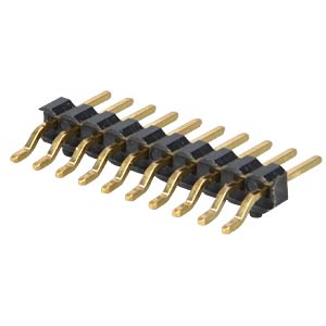

Gast #6706940
Nicht extrem platzsparend aber dafür billig und bequem handlötbar.
Außerdem sind die Lötstellen gut optisch kontrollierbar: einfach eine
horizontale Stiftleiste wie z.B.
https://www.reichelt.at/at/de/10pol-smd-stiftleiste-gewinkelt-rm-2-54-sl-1x10w-smd2-54-p51754.html
von Oberseite zu Oberseite löten.

Wenn man Einzelstifte auf SMD Pads setzt hat man wahrscheinlich eine
relativ große Toleranz.
Setzt man sie zuerst in die THT-Löcher stimmt die Position zwar exakt,
aber man kommt doch nicht mehr ans SMD Pad ran..
VIEL zu groß!

Gast #6707247
Dom S. schrieb:
> Das Lot sollte sich dann durch den Kapilareffekt da reinsaugen, oder?
Da kämpft dann der Kapillareffekt gegen die Oberflächenspannung. Da gibt
es keinen klaren Sieger auf den man wetten könnte.J a nach Temperatur
Paste  Pastenalter und Flussmittel geht das vermutlich mal so oder so
aus.
Mach ein paar mehr mit BGA Balls. Das ist etablierte Technik.
