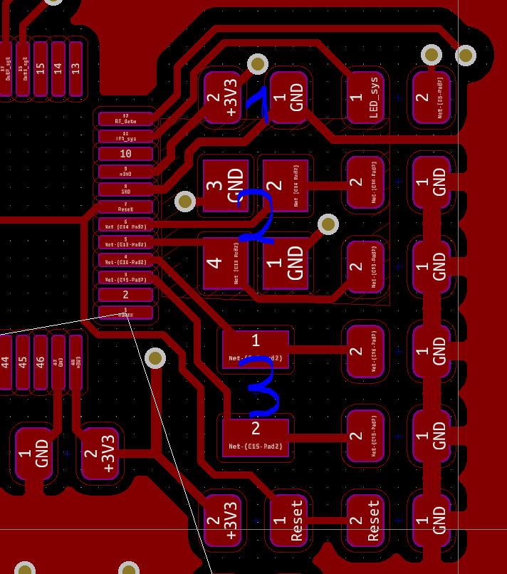

ich habe ein Layout für einen Mikrocontroller gezeichnet. Dazu würden
mich eure erfahrenen Meinungen interessieren.
1) Ist Abblockkondensator für sekundäre Spannungsversorgung (nur für
IO-Bank A)
2) 16 MHz Quarz
3) 32 kHz Quarz
Danke schon mal

Dennis schrieb:
> Dazu würden
Die Pulldowns(?) rechts sind dick und doppelt mit GND verbunden.
Elektrisch ist das völlig i.O., aber je nach Verfahren möglicherweise
schlecht zu löten. Bei dem kurzen Abstand reicht auch eine dünne
Verbindung. Ausgerechnet der Abblockkondensator ist dagegen lang und
dünn mit GND verbunden.
