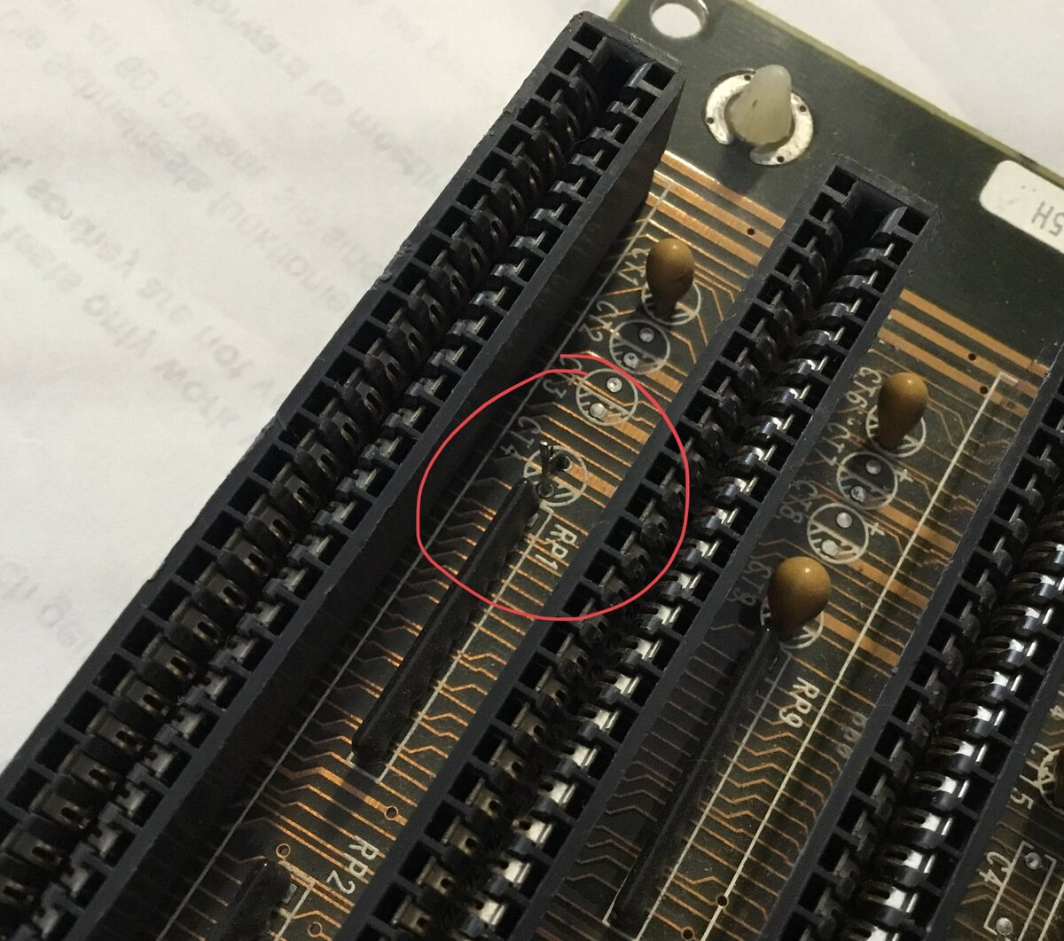

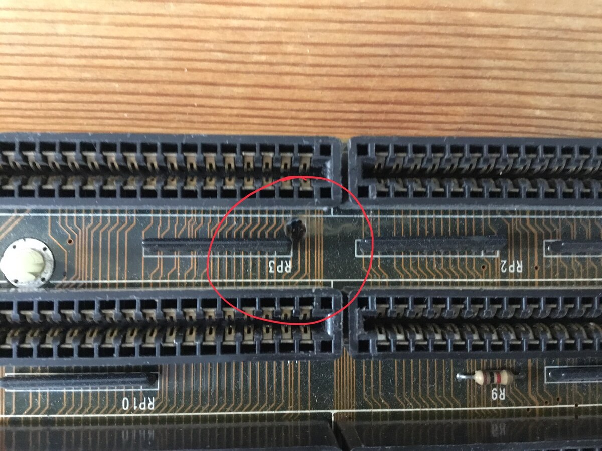

Bei der Inbetriebnahme eines alter 386er Boards musste ich feststellen,
dass die +12V Schiene einen Kurzschluss zu Ground hatte. Nach dem ich
alles runtergenommen hatte was runterzunehmen ging, gab es beim
Einschalten einen Knall und ein kleine Stichflamme.
In dem Board ist jetzt ein Loch, aber in der Nähe sind keine
verdächtigen Bauteile.
Meine Vermutung ist ein Kurzschluss zwischen den Layern.
Kennt jemand diese Phänomen oder hat eine andere Erklärung?
VG Stefan
Gast #6706744
Da war doch bestimmt so ein Tantalkondensator wie bei den anderen Slots.
Die haben schon mal Kurzschluß mit dem historischen Alter.
Wenn du den Slot nicht brauchst, würde ich den einfach freilassen.
Gast #6706753
C14 (oben rechts) fehlt auch bzw. ist nur ein schwarzer Rest ..
Ich nehme mal an der ist geplatzt und die davonfliegenden glühenden
Trümmer haben die gezeigte Brandstelle verursacht. Wenn nicht ohnehin an
der Stelle auch ein Tantal saß.
Gruß,
Christian
OP #6706762
> Gruß,
> Christian
Das war es! Ist mir überhaupt nicht aufgefallen. Die Beine des Tantal-C
sind noch dran und sind kurzgeschlossen.
VG Stefan
OP #6706823
Nachdem ich alle Tantals einzeln ausgelötet habe und dabei den
Isolationswiderstand zwischen Ground und +12V gemessen habe, ergab sich,
das der Tantal am Eingang hinüber war.
Nun läuft das Board wieder, wie am Schnürchen - vorläufig auch ohne die
Tantals.
Das vermeintliche Loch ist bei genauerer Betrachtung unter der Lupe nur
ein Via, auf dem wohl der Rest des auseinander geflogenen Tantals
gelandet ist.
Danke Euch.
VG Stefan
