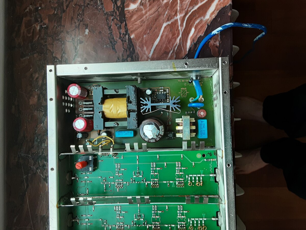

es geht um ein Netzteil, welches 14v und 18v für einen sat-Verstärker
bereitstellt.
Das gute Ding von der Firma Spaun hat nach 20 Jahren treuen Dienst
aufgegeben. Mit einer verkohlten Spule vor dem Brückengleichrichter.
NUN ZU MEINER FRAGE:
Ein fertiges Netzteil für genau diesen Fall konnte ich leider nicht
finden.
Daher hätte ich jetzt nach einem 18v Netzteil den LM317 passend
verdrahtet, für meine 14v.
Jetzt  bin ich mir, in Verbindung mit dem verstärker, nicht sicher. Ob
dies die "beste" Lösung wäre.
Hättet ihr dazu Anregungen oder ist meine Vorgehensweise sogar totaler
Blödsinn?
Danke im voraus!
Na ja, da ist wohl der Siebelko auf Primärseite ausgetrocknet, dann ist
auf Grund der Instabilität der Spannungsversorgung der MOSFET auf dem
Kühlkörper durchlegiert und der Kurzschluss hat dann die
Gleichtaktdrossel als Sicherungsdraht missbraucht.
Na ja, kann man machen, wenn der LM317 auf ein Kühlblech kommt, nimmt
der 'Verstärker' beide Spannungen und schaltet selber um, oder will er
eine Spannung die je nach Steuerleitung mal 18V und mal 14V beträgt ?
Man kann auch versuchen, das UC3845 Schaltnetzteil zu reparieren.
Es ist zwar nicht sichtbar, ob und wieviele Bauteile noch auf der
Printunterseite bestückt sind, aber die Schaltung sieht primärseitig
doch recht einfach aus. Da käme sogar mir der Gedanke einfach alle
Bauteile primärseitig zu tauschen. Manchmal ist das einfacher als ein
klassicher Reparaturversuch mit dem Risiko von erneuten Rauchzeichen,
falls man etwas übersehen hat...

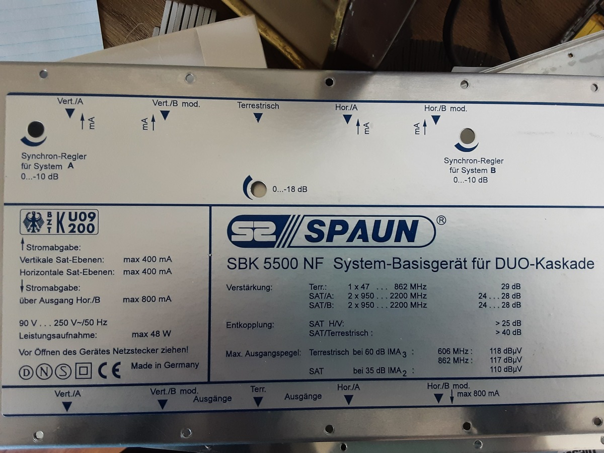

Teo schrieb:
> NUR wie viel Strom brauch das?
Das ist wohl der Knackpunkt. Auf dem Typenschild steht max 48 W. Ich
weiss nicht wann das auftritt, aber umsonst wird es nicht dastehen - bei
14 V sind das immerhin 3,5 A, viel zu viel für einen LM317. Nach dem
Stand der Technik kommen nur Schaltregler in Betracht. Sonst hat man
eine Raumheizung, was im Sommer bei 30 Grad auf einem Dachboden nicht
lange funktionieren würde.
Andrerseits braucht mein Multiswitch bestimmt keine 50 W, da er bei
Minustemperaturen schon öfter ausgefallen ist. Ich habe ihn zur
Notlösung beheizt, dann aber ausgetauscht.
Da es Multischalter ab 30 EUR gibt ist eine Reparatur nicht unbedingt
lohnend.

sieht erstmal aus, als ob der dicke Primärelko "dicke Backen" gemacht
hat.
Dann wären wohl nur der Elko, evtl. der kleine Brückengleichrichter
daneben und die Drossel fällig.
Die Drossel ist relativ unkritisch, eine passende stromkompensierte
Drossel sollte ich finden lassen. Wenn die schwarz gewordene Wicklung
unterbrochen ist kann man die zum Test auch erstmal überbrücken nachdem
man Gelichrichter und Elko gewechselt hat.
