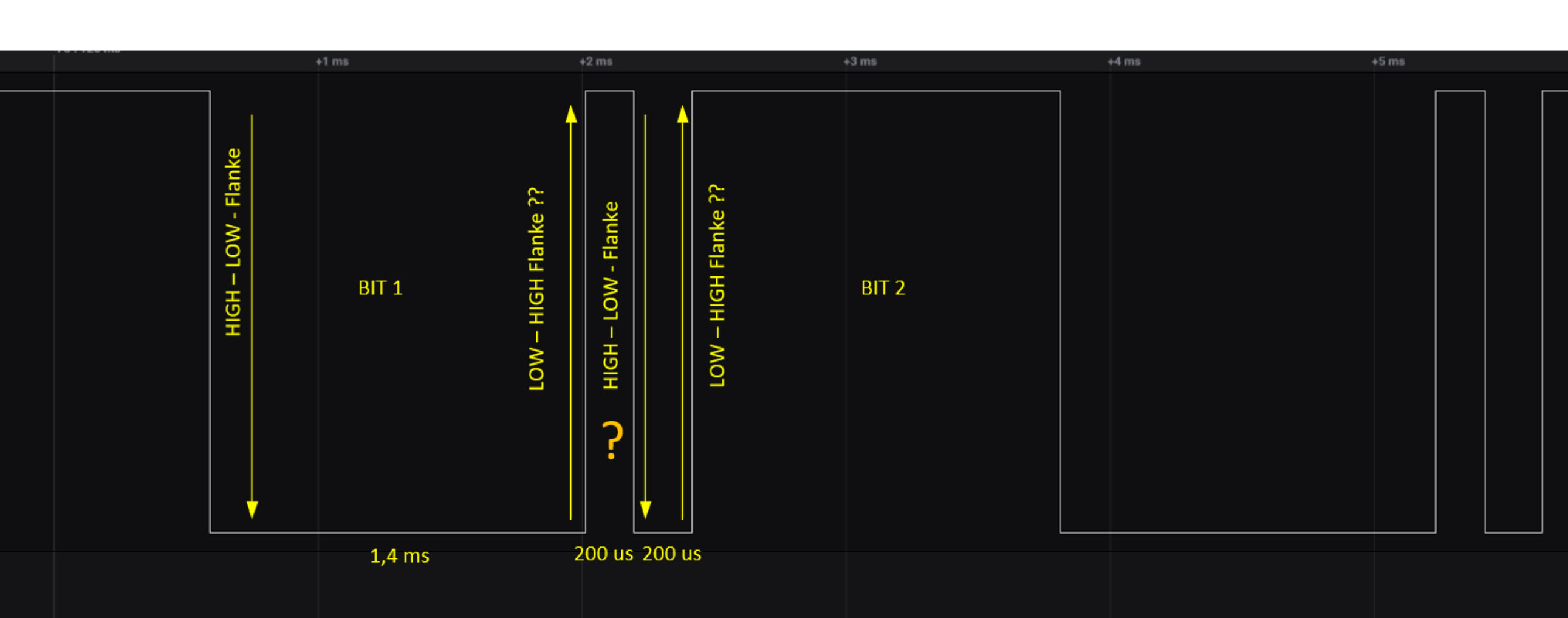

Hallo, ich habe da leider eine "dumme" Frage.
Ich habe ein Ladegerät und einen Akku. Das Ladegerät "spricht" via einer
"1-Draht" Verbindung mit dem Akku um festzustellen wie es dem Akku geht.
Jetzt wollte ich schauen was die genau sprechen und verstehe das
Protokoll nicht so ganz.
Fakt ist, das Ladegerät sendet einen TTL Pegel von 5 Volt aus. Wird der
Akku eingesteckt, wird der Pegel kurz auf 0 gesenkt und der "Master"
also das Ladegerät beginnt mit dem Senden von Informationen (Bild
anbei). Jetzt werde ich aber genau nicht schlau aus diesem Header. Es
sieht nicht aus wie One-Wire noch wie LIN Bus...
Daher die Frage, kann sich das Signal einer erklären? Schon mal gesehen?
Ich glaube nicht an eine "Eigenentwicklung" daher die Frage, ob das
jemand kennt oder zumindest eine Idee wie man das decodieren kann?
kleinster Peak = 200 us
Mittlerer Peak = 1,4 ms
großer Peak = 5 ms
Vermutung: großer Peak = Break/Pause
Mittlerer Peak = Adresse ??
kleiner Peak = Break ?
Danke für jede Unterstützung!

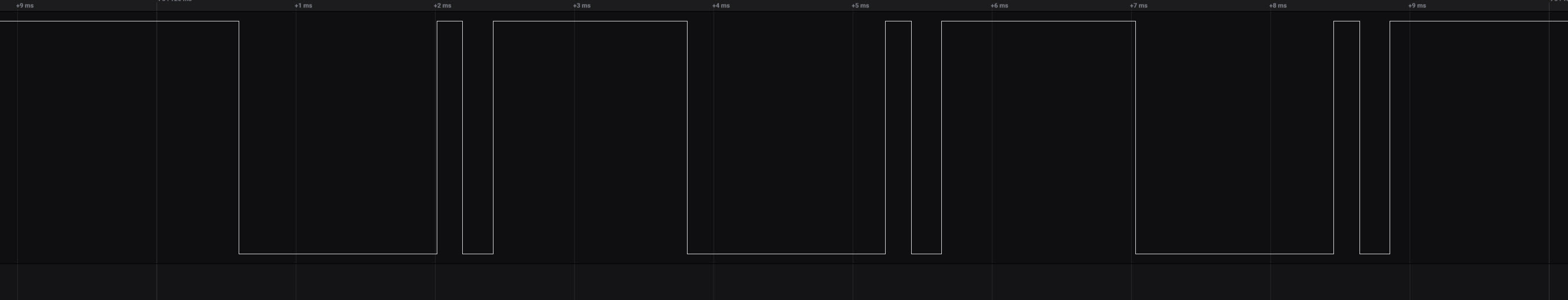

Die Frage ist ja eigentlich, welche Ansätze es gibt das Signal zu
verstehen? Was kann man ggf. ausschließen um die Daten zu verstehen?
Gast #6707923
low-impuls: start telegramm
danach kommt irgendwas mit entweder kurzem oder langem impuls pro bit
entsprechend 0 oder 1 (oder andersrum). jedenfalls sieht das nach der
übertragung von 2 byte aus.

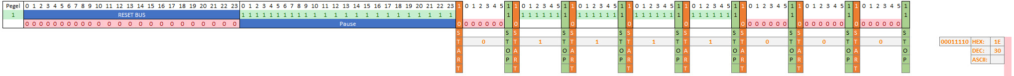

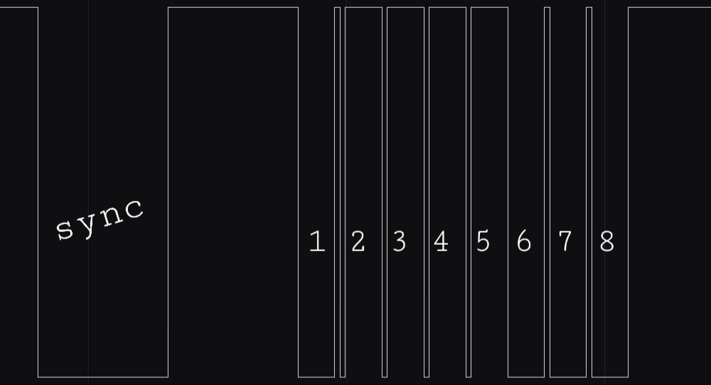

OP #6707971
blabla schrieb:
> Moin,
> das schaut für mich nach einem LIN Bus aus. Vielleicht hilft dir die
> Info.
Dachte ich auch erst aber normalerweise werden am Anfang die Baud Raten
ausgetauscht aber wir haben hier nur ein High Signal mit 25 Bits. Das
passt irgendwie für mich nicht oder ich sehe das komplett falsch.
Anbei ein neues Bild - umgestaltet in Bits in Excel, basierend auf den
Zeitwerten des kleinsten Signals (200 us).

Anbei einmal ein neues Bild mit meiner "Interpretation". Kennt das
einer? Stimmt das?
Aktuell gehe ich von einer 6-Bit seriellen Übertragung mit einem Start
und einem Stop Bit aus - sowie jeweils dem langen Warteimpulsen. Der
ganze Spaß bei 9600 Baud.

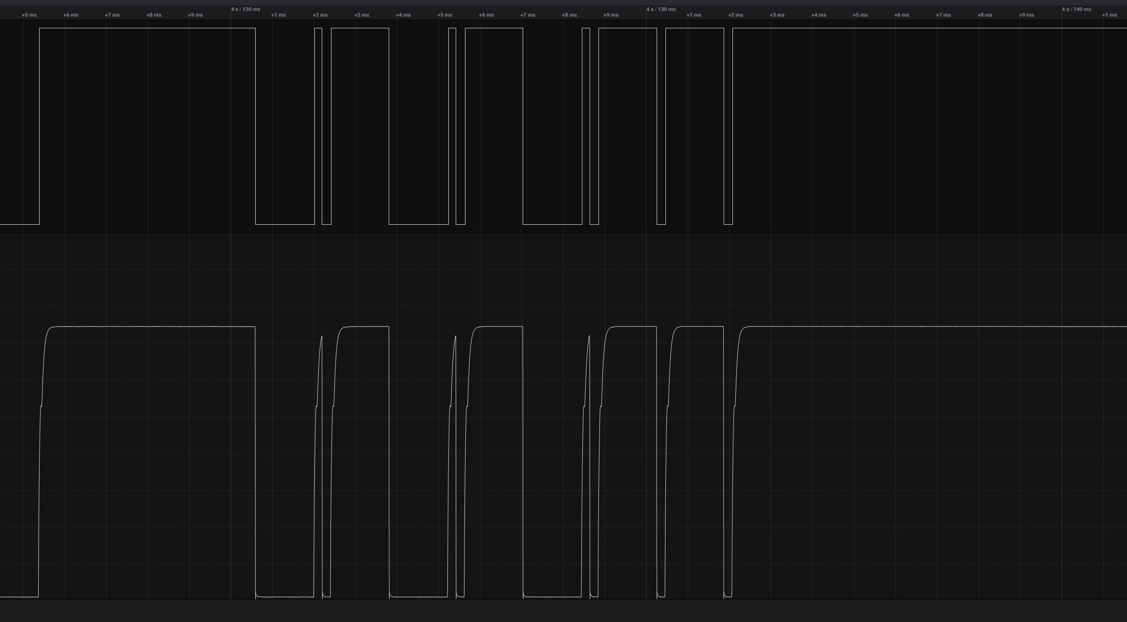

Ich würde mal probieren herauszufinden, wer was macht. Mit einem
Widerstand (Wert ausprobieren) in der Leitung kann man erkennen, wer
wann die Leitung "runterzieht".
Und dann könnte man evtl. einfach einen hoheren Mindestfüllstand
aufzeichnen und wieder "abspielen".

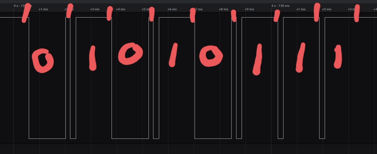

OP #6708193

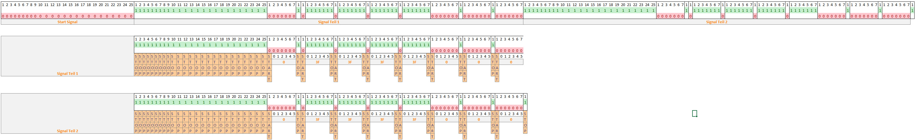

Ich habs noch mal neu erstellt, ich würde sagen Du hast recht. Die
kurzen Impulse a 200us sind jeweils start/stop und die mittellangen
Impulse sind dann die eigentlichen Bits, wobei jeder lange Impuls für 1
Bit steht. Wenn man das so macht, kommt man auf 8 Bits in Summe, also 2x
1 Byte.
Mal schauen ob das so passt. Warum man das so macht verstehe ich aber
nicht. Berechnet sich jetzt die Baud Rate nach der Länge der Stop/Start
Bits oder der eigentlichen Bits?

#6709474
Diese Beiträge...
ACDC schrieb:
> Du kannst aber das 1-wire Protokoll von Maxim mit deinem vergleichen.
... beinhalten bereits alles nötige.

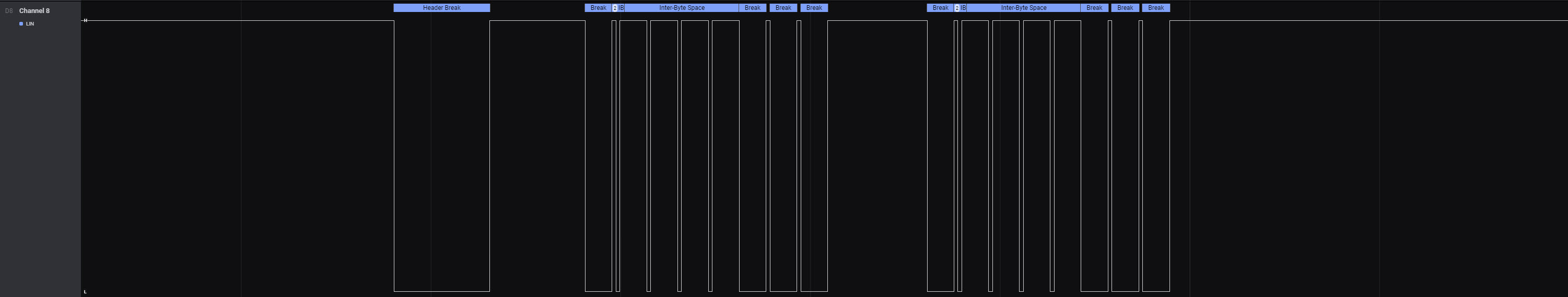

- Die Leitung hat Ruhepegel High
- Ein Low-Puls länger als eine Bitzeit zur Synchronisation
- ein Bit besteht aus einer High-Low-Flanke und einer Low-High-Flanke.
- Der Abstand der Flanken = Länge der Low-Phase bestimmt den Wert des
Bits.
- Die Bits sind zeitlich an der High-Low-Flanke ausgerichtet
Im Anhang eine Interpretation
sync und lang kurz kurz kurz kurz lang lang lang
* 0x78 (MSB zuerst, lang low = 0)
* 0x87 (MSB zuerst, lang low = 1)
* 0xE1 (LSB zuerst, lang low = 0)
* 0x1E (LSB zuerst, lang low = 1)
mfg mf
OP #6709602
Achim M. schrieb:
> Diese Beiträge...
> Bits.
> mfg mf
Ja, "fast" genauso hab ich das auch interpretiert (siehe Screenshot,
meine Interpretation in Excel). Wie bist Du darauf gekommen wann das LSB
und MSB zuerst gesendet wird? Ich hätte jetzt gedacht es wird immer erst
das LSB gesendet in allen Bytes.
Noch mal eine rein technische Frage - wir wird jetzt die Baudrate

#6710131
> bestimmt? An der Länge der LOW-Pulse oder des eigentlichen Signales?
Die Baudrate wird bestimmt durch den Abstand High-Low-Flanke zur
nächsten High-Low-Flanke.
Besser gesagt, jedes Bit bringt seine eigene Synchronisation mit.
Der Lange Sync-Puls ist zur Synchronisation der ganzen Unterhaltung.
Mister M. schrieb:
> Wie bist Du darauf gekommen wann das LSB und MSB zuerst gesendet wird?
Wie bist du drauf gekommen, dass das LSB immer zuerst kommt?
Ich denke, du beißt dich an der Idee, das mit UART zu dekodieren, zu
sehr fest. Ich sehe keine Startbits und keine Stoppbits. Ich sehe eine
Flanken-Synchronisation und eine Pulslängen-Kodierung. Nix UART.
mfg mf
OP #6710328
Achim M. schrieb:
> mfg mf
Ja also ich komme deshalb auf UART weil ich die Zeiten durchgerechnet
habe und weil ich das so aufgeschrieben habe das es passt. Das heißt ja
nicht das ich  richtig liege. Darum frage ich ja nach.
Das von Dir kommentierte Bild hat Bit 1 und dann Bit zwei. Dazwischen
ist aber ein kleines High und ein kleines Low. Hier hätte ich nach
Deiner Aussage nur eines von beidem aber nicht beides erwartet. Darum
hab ich geschlußfolgert, nach dem ersten Bit folgt ein Stop-Bit - ein
High und dann ein Start-Bit ein Low. Diese "Wechsel" kommen öfters vor.
Darum habe ich die Signale eben um ein Bit nach links verschoben - siehe
mein Excel.
Anbei ein weiterer Ausschnitt mit Analog Signal und weiteren wechseln -
so bezeichne ich die kurzen High-Low-Flanken. Sowie ein weiteres Bild
mit meinen Fragezeichen. Irgendwie habe ich hier leider noch nicht den
AHA-Effekt.
#6710347
Mister M. schrieb:
> Irgendwie habe ich hier leider noch nicht den AHA-Effekt.
Jedes Bit besteht aus einer High-Low-Flanke und einer Low-High-Flanke.
Die High-Low-Flanken kommen in festen Abständen.
Die High-Low-Flanken markieren den Anfang eines Bits.
Der Abstand der High-Low-Flanke zur folgenden Low-High-Flanke
signalisiert den Wert des Bits.
Ist das Kurze Low oder das Lange Low eine logische 1?
Wird das MSB oder das LSB zuerst übermittelt?
Und was ist ein kleines Low?
mfg mf
OP #6710362
Achim M. schrieb:
> mfg mf
Das kleine Low kommt scheinbar immer nach einem langen Low. Vielleicht
weil der Ruhestrom bei High liegt folgt eben ein Low damit wieder die
High Low flanke kommen kann - quasi als Unterscheidung. "aktuell" würde
ich das ignorieren. Es sei denn Ihr habt noch eine bessere Idee?!
Generell ein großes Dankeschön für die vielen wertvollen Hinweise!
In dem Beispiel hier
Beitrag "Re: Ein-Kabel Kommunikaton - Signal unklar" war
das nicht so.
Du hast es immer noch nicht verstanden.
Lies doch Mal was ich schreibe:
* Jedes Bit wird durch eine High-Low-Flanke begonnen.
* Diese High-Low-Flanken kommen offenbar in festen Abständen
* Der Abstand zwischen dieser High-Low-Flanke und der folgenden
Low-High-Flanke bestimmt den Wert des Bits.
Wiederholt geäußert.
Du hast die Dekodierung im Post
Beitrag "Re: Ein-Kabel Kommunikaton - Signal unklar" bereits korrekt
hinbekommen, aber die Bits an falscher Stelle vermutet.
mfg mf
