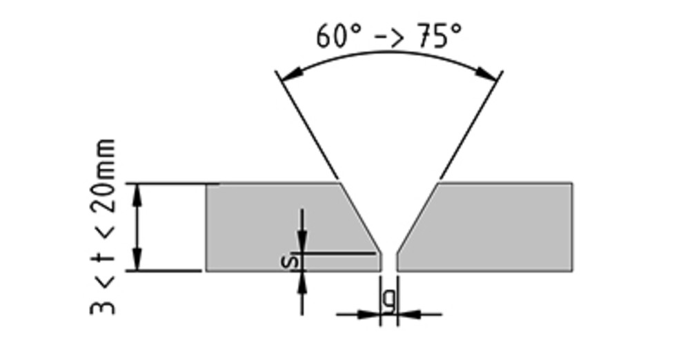

bei 15 mm brauchst Du auch ein dickes MAG Gerät, um bei einer Lage ne
saubere Wurzel hinzubekommen. Bei dicken Sachen schleift man
normalerweise die Naht vorher zu einem "V" aus und dann schweißt man
mehrere Lagen...bis das "V" aufgefüllt ist.

Ach was, bei 15mm drängt sich die Elektrode auf. Im Grundkurs E1 haben
wir 10mm-Bleche bebraten, natürlich als V-Naht:
Hermann S. schrieb:
> "V"
Wenn es nicht gerade eine Zugdeichsel werden soll, die Wurzel mit der
Oerlikon Citorex geklebt und dann möglicht viele dünne Lagen mit der
Fincord drauf.
