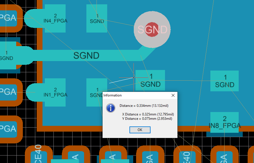

aktuell mache ich mein erstes Layout mit 0201-Widerständen und
Kondensatoren.
Der FPGA soll später unter anderem eine kleine Diskokugel ansteuern. Ich
möchte die winzigen Bauteile gerne als zusätzlichen Eingangsfilter
zwecks Verhinderung kurzer Spikes an den Eingängen des FPGA nutzen.
Der FPGA ist ein ICE40UP5K von Lattice.
Ich hätte zwei Fragen:
1)
Habt ihr einen guten Tipp, wie ich die Widerstände und Kondensatoren so
nah wie möglich sinnvoll mit dem FPGA verbinden kann?
Ich könnte mir im Notfall auch vorstellen auf eine zusätzliche Kapazität
zu verzichten, ein Pulldown würde mir notfalls reichen.
2)
Wenn ich mir die Fertigungsmöglichkeiten von Multicircuit, Eurocircuit,
JLCPCB und so weiter anschaue, frage ich mich, wie man bei den geringen
Baugrößen noch für eine Freistellung und eine vernünftige Stegbreite
sorgen kann.
Wie stellt ihr die Freistellung bei 0201-Footprints ein?
In der Vergangenheit ist es mir bei 0402-Widerständen bereits passiert,
dass die Lötstoppstege komplett gefehlt haben, das würde ich sehr gerne
verhindern.
Viele Grüße und ein schönes Wochende
Moritz

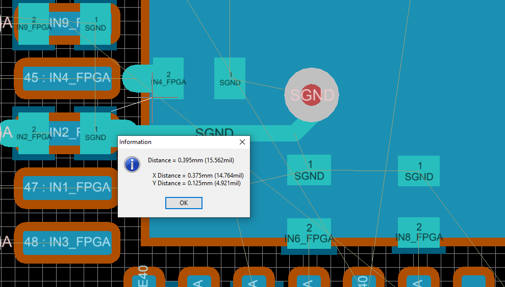

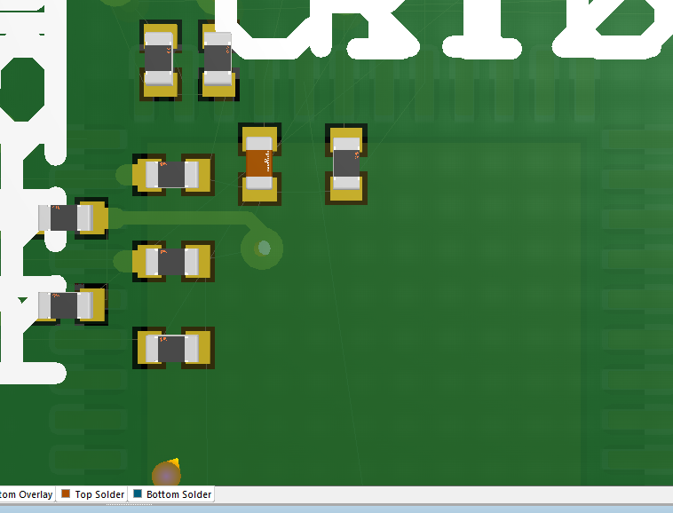

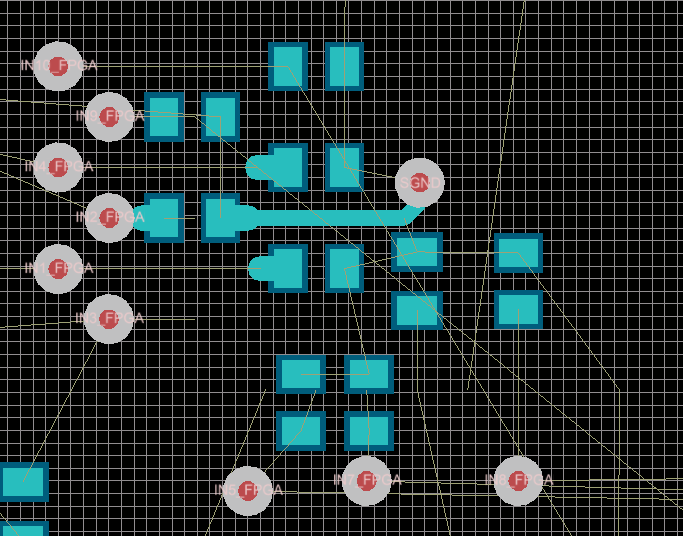

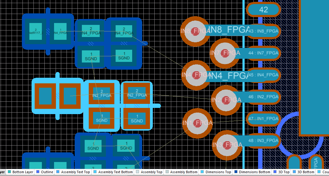

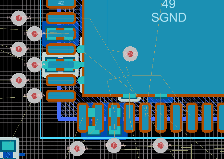

ich lasse mir die Platinen bestücken und würde mir gerne gleich 20 Stück
bauen, da ich unterschiedliche Dinge, nicht nur eine Diskokugel damit
steuern möchte und das Bestücken mehrerer Platinen für mich vom Preis
noch akzeptabel ist.
Das mit dem kompletten Filter sehe ich ein, dass es eher unnötig ist.
Ich hätte aber wirklich gerne Pulldown-Widerstände an den Eingängen des
FPGA.
Dazu würde ich die Widerstände auf der Unterseite platzieren.
Der Abstand zwischen den Pads würde etwas über 0.3 mm betragen.
Seht ihr irgendwelche Probleme mit dieser Anordnung?
Viele Grüße
Moritz
Nein. Eurocircuitboards kann sowas, da hatte ich bisher keine Probleme.
