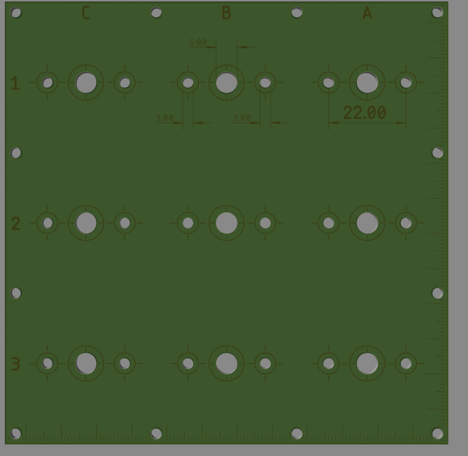

Man kann auch eine FR4-Platine als Frontplatte verwenden, Fräsen und
Beschriften ist bei Platinenfertigung ja sowieso inklusive. Das Aussehen
ist natürlich Geschmackssache aber für DIY-Projekte meiner Meinung nach
durchaus Ok. Bietet auch gleich noch ein paar interessante Möglichkeiten
die man mit einer Metall-Frontplatte nicht hat, z.B. SMD-Leds die nach
unten durch die Platine strahlen ("Reverse Mount LED") oder kapazitive
Touch-Buttons (TTP223 oder so) direkt auf der Frontplatte, für die
elektrische Kontaktierung gibt es SMD-Steckverbinder.

Kenne ich nicht, aber ich mache mir Schablonen aus FR4 beim Chinamann.
Dann stimmen schon mal die Maße. Muss man natürlich selber bohren
