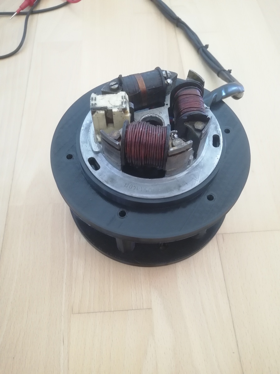

mich würde es interessieren, wie Ihr Eure Spannungsversorgung von
kleinen Platinen bereitstellt? Beispiel: Ich habe hier mit meinem 3D
Drucker einen Aufbau gedruckt der es mir erlaubt eine Zündeinheit von
einer alten DDR Maschine an meinem Schreibtisch aufbauen (Quasi
Grundplatte + Schwungscheibe mit Welle und Antrieb). Damit kann ich
diverse Testschaltungen vom Steuerteil direkt vermessen und etwas
herumspielen (just for fun). Hierbei werde ich auch noch  eine Platine
aufbauen, die mir die Drehzahl der Welle ausgeben soll (denke da an nen
klassischen atmega8 + LCD Display) und zudem ne kleine Schaltung für den
Antriebsmotor (Spannungsregelung von 6V - 12V).
Sind also sehr kleine Leistungsaufnahmen (der Motor hat 12W). Daher
meine Frage, baut Ihr Euch da immer ein Netzteil mit Transformator und
Gleichrichter/Glättung/Filter selber zusammen oder nehmt Ihr da
Fertigplatinen? Letzteres macht doch eigentlich viel mehr Sinn oder und
ist sicherlich auch günstiger? Gibts hier von Euer Seite irgendwelche
Empfehlungen?

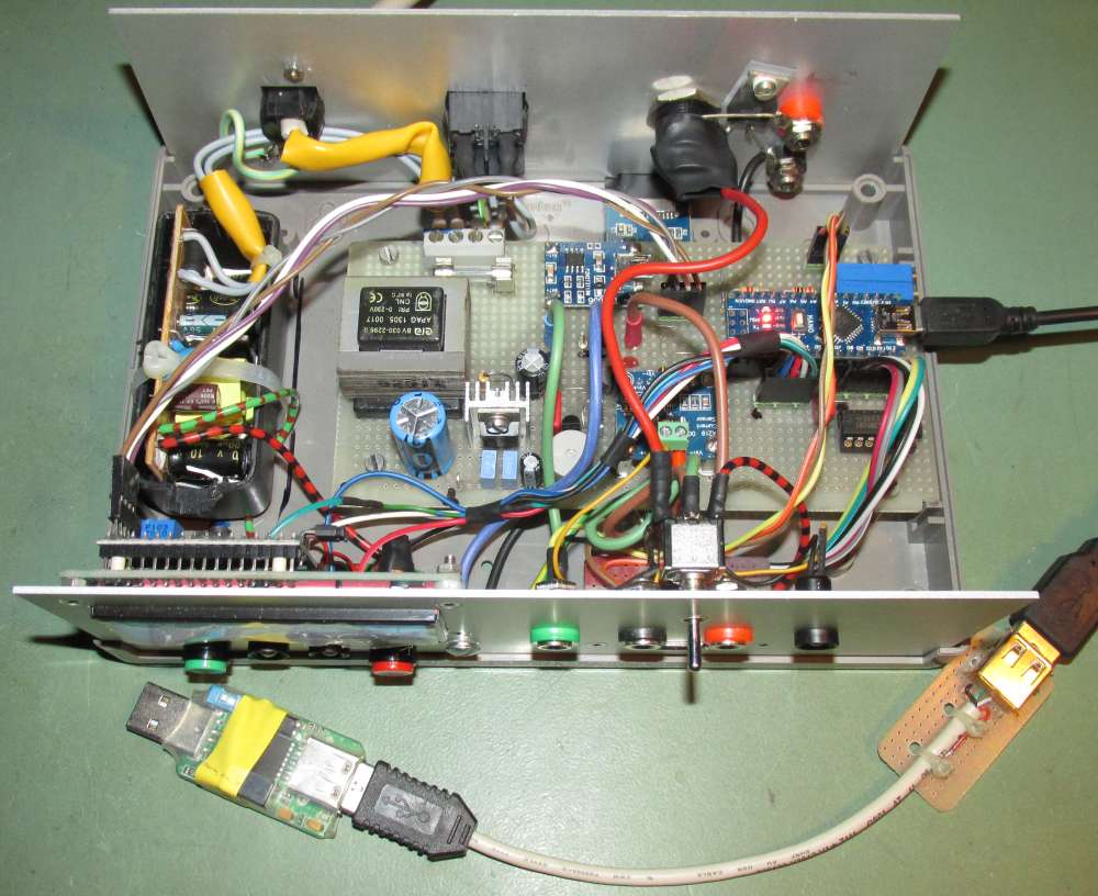

von Manfred (Gast)
> Fertigplatinen?
Sowohl als auch. Ich nehme z.B. ein Stecker-Schaltnetzteil, säge das
Gehäuse auf und schraube es in meinen Aufbau. Das Ding liefert Leistung
und nebenan versorgt ein kleiner Trafo den µC samt Umgebung.
Warum: Wenn mein Leistungszweig in Überlast kommt, läuft der µC
ungestört weiter.
In einem anderen nur klassisch, sicher auch, weil ich Kleintrafos
lagerhaltig habe.
Oder, Trafo, dessen ungeregelte Spannung den Lüfter versorgt und daneben
ein Schaltreglerchen für den µC.
Es kommt also immer auf den Einzelfall an. Was ich garnicht leiden kann,
sind externe Steckernetzteile.

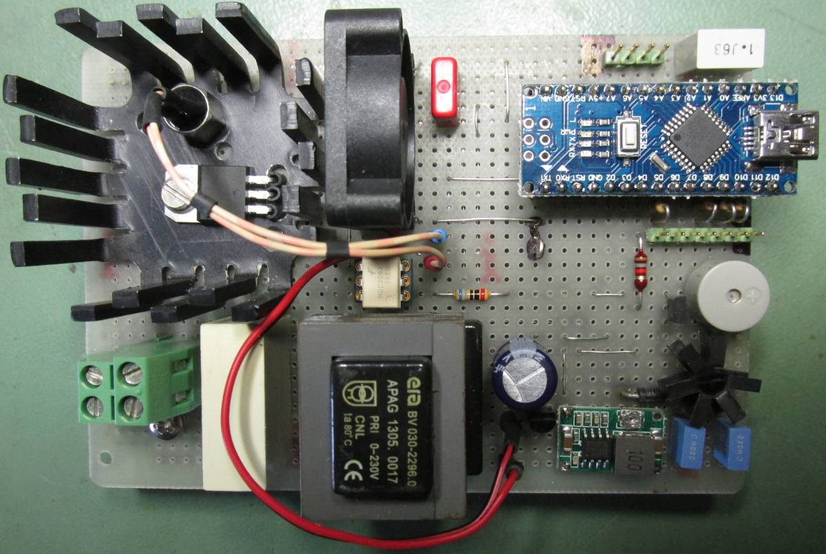

von Thomas (kosmos)
Ich versorgte daheim uC aus einem lineare Netzteil mit 78L05 da dieser
bei 100mA in die Strombegrenzung geht. So kann man einfach durch
parallel schalten einiger Widerstände eine Grundlast erzeugen so das z.
B. für den uC nur 20mA übrig bleiben.
Schaltnetzteil nehme ich eigentlich nur für stärke Verbraucher.

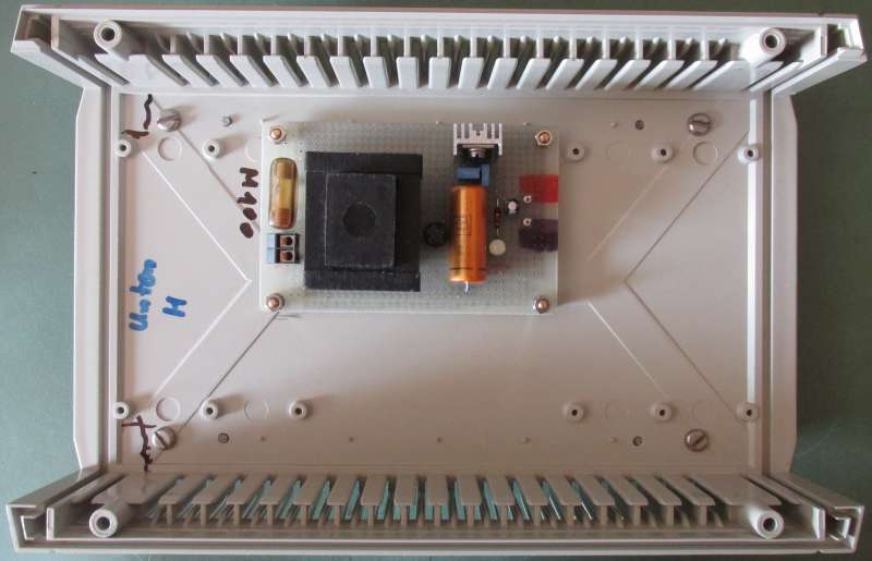

von Tim Gabinski (Gast)
Ich mache das schon immer mit einem Block Printtransformator (Reihe AVB,
die kleinen blauen) und einem Linearnetzteil mit Festspannungsregler.
Damit gehen auch symmetrische Spannungen, und für meine Sachen mit
VFD-Display kann ich dann auch gleich die Wechselspannung für die
Heizung abgreifen. Ich sehe stets eine Primärsicherung auf der Platine
vor.
Mir ist schon klar, dass man das heute nicht mehr so machen sollte. Aber
solange ich noch solche Trafos hier rumliegen habe, mache ich weiter.

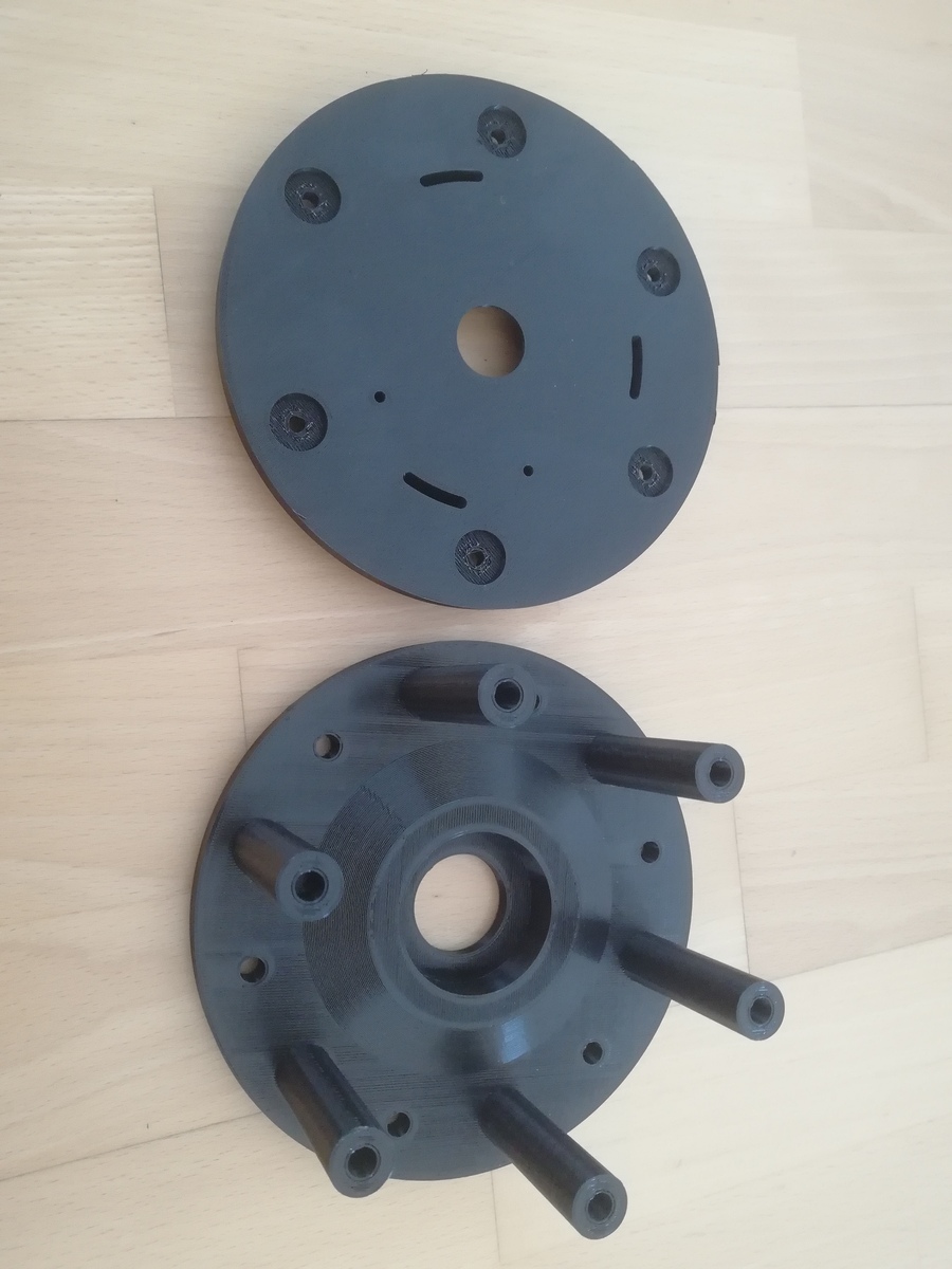

von Tobias H. (shor-ty)
Nochmals danke für die weiteren Infos. Hilft mir jedenfalls weiter.
Um das Thema mit der Zündung nochmals zu verdeutlichen, hier zwei Bilder
des derzeitigen 3D Drucks und was ich eigentlich dann vor habe.
Bislang nur die Halterung gedruckt. Oben kommt dann die Grundplatte
drauf. Die Welle druck ich gerade. Zwei Lager kommen in die Lagersitze
und dann wird noch ein kleiner Motor die Welle antreiben. Damit muss ich
dann nicht mit dem Oszi in die Werkstatt und ständig kicken, sondern
kann diverse Tests direkt auf dem Schreibtisch machen und mein
Verständnis bezüglich der Thematik etwas schulen.
Für die ersten Tests (auch mit dem uC) werde ich ne Powerbank nehmen.
Für den Motor vorab mein Netzgerät, da ich hier auch gleich die Spannung

Festspannungsregler ja oder auch nicht: In meinem Aufbau
https://www.mikrocontroller.net/attachment/518909/Trafo_StepDown.jpg
habe ich 19 Volt Leerlaufspannung, wenn der Lüfter (gesteuert) laufen
muß, gerade noch knappe 12V. Das wäre mir für das µC-Board etwas viel,
so dass ich da ein Chinesen-StepDown Platinchen (rechts vom Trafo) drin
habe, die Dinger gibt es im Zehnerpack um 3 Euro. Da ich dem nicht
traue, auf 6,6V eingestellt und über den AZ1117-50 nachgeputzt.
