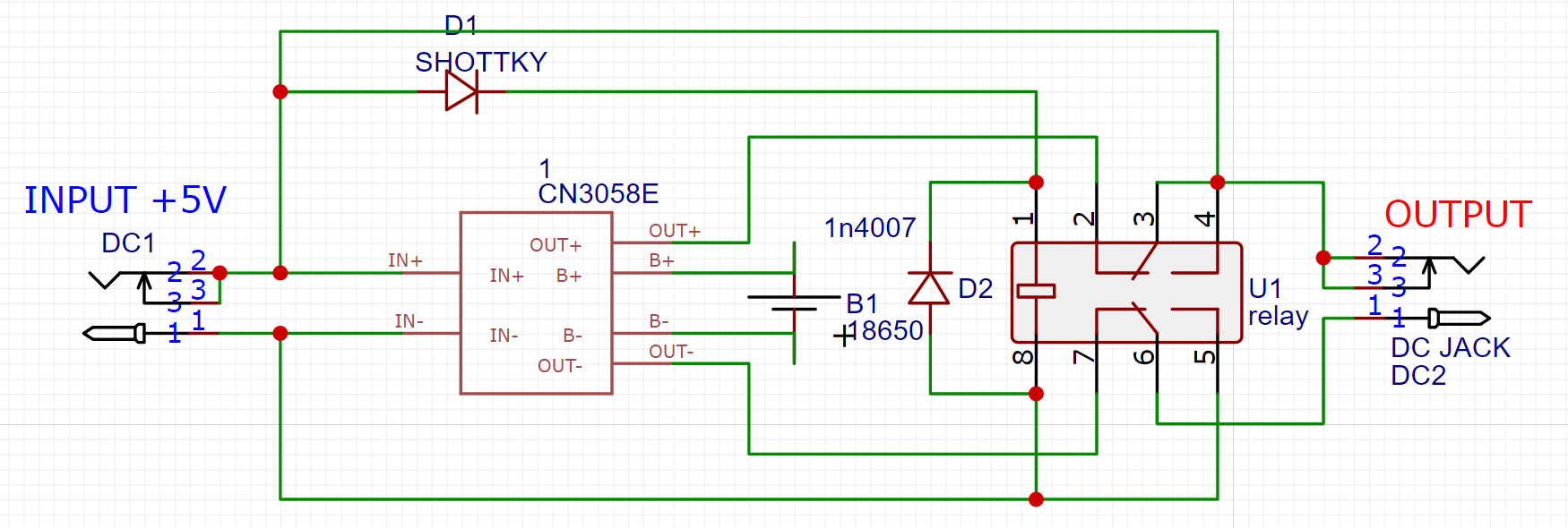

ICh lade eine LIFEPO4 über einen CN3058E
https://www.ebay.de/itm/112497403207?hash=item1a315e2547:g:QO8AAOSwRodf8uZp
(ArtIKELNAME IST FALSCH geliefert wird eben ein CN3058E)
geladen und benutzt wird eine Lifepo4 Zelle:
https://www.akkushop.de/de/lifepo4-lithium-eisenphosphat-masse-beachten-32700/
auf dem Modul ist noch ein Batterieschutz gegen Überlast und
Tiefentladung..
So nun zur Frage:
Zum laden will ich die Batterie "in Ruhe" lassen, muss ja nicht sein das
die Schaltung am Ausgang noch am Akku nuckelt während sie geladen wird
(Am Ausgang ist ein selbstgebasteltes Internetradio Max Strom ca 500mA)
Momentan wäre der Plan das über 2 Relais wechsler zu machen und dann
halt die Spannung umschalten.
Die Folgeschaltung kommt dank SEPIC auch mit der Ladespannung (5V)
zurecht.
Aber nun die eigentlichen Fragen:
1. Gibt es einen eleganteren weg die Spannung zu wechseln (Alternative
zu Relais)
2. Macht es bei CCCV Ladeverhalten das isolieren überhaupt sinn das so
zu lösen?
Vorab vielen Dank für eure Beiträge!
Beste Grüße
Matthias

das Modul hat ja "nur" 1A Ladestrom, wenn ich dann davon direkt 500mA
abzweige dauert das Laden ewig... deshalb dachte ich eben das ich die
Schaltung dann eben auch von der Ladespannung her versorge.
Sorry hätte ich noch erwähnen können :-((
Matthias

Matze schrieb:
> Die Folgeschaltung
1. An PIN4 des Ralais ist eine unzulässige Verbindung zum Eingang.
2. S_c_hottky Diode!
Ich habe keine Einwände, das so aufzubauen. On man das eleganter lösen
könnte - wenn interessiert das? Ein Relais ist immer eine gut
überschaubare Lösung, aufbauen und fertig.

Gast #6709240
Manfred schrieb:
> Es kann Sinn machen, da der Ladecontroller ansonsten wegen der Last das
> Ladeende nicht erkennt.
Nein. Das Ladeende wird an der Spannung erkannt, egal wie viel Strom die
Last abzweigt.
Du hättest nur ein Problem, wenn der Ladestrom geringer ist, als der
Laststrom.
Was ist denn das für ein komisches Gerät ohne Aus-Schalter?
> Dauer-Volladen ist bei Li nicht unbedingt Lebensdauerfördernd.
Dann senke halt die Spannung ab. Du musst nicht bis zur maximalen
Spannung laden.

#6709276
Matze schrieb:
> Hallo,
Das dauert dann nicht ewig, sondern nur doppelt so lange.
Matze schrieb:
> Die Frage nach der Ladeschlusserkennung ist aber auch nicht von der Hand
> zu weisen, darüber schweigt sich das Datenblatt aus.
Das Ding versucht einfach die 3,6V zu erreichen, da geht der Ladestrom
automatisch zurück. Wenn da noch eine Last dran hängt, die 500mA zieht,
dann pendelt sich der Ladestrom eben auf 500mA ein, der Controller
schaltet dann nicht ab, sonder schiebt ständig den Strom nach, was aber
nun auch kein Problem ist, außer dass der Controller dann nie ein
Ladeende erreicht/anzeigt.

Gast #6710086
Stefan ⛄ F. schrieb:
Nicht wirklich, aber man muss es selbst rechnen:
"When the current drops to charge termination threshold, the charge
cycle is terminated" - Datenblatt Seite 6.
Der Strom bildet sich über die Spannung am ISET-Pin ab, Tabelle auf
Seite 4 und Charge Termination Threshold auf Seite 5.
Der CN3058E ähnelt sehr stark dem bekannten TP4056, nur eben mit einer
zu LiFePO4 passenden Spannung.
