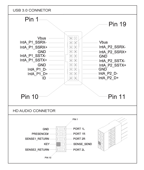

Nun habe ich mir in den Kopf gesetzt einen anschluss hinten an das
Notebook ( An der stelle mit dem Kensingten Look ) zu setzten allerdings
nicht mit einer USB 3.0 Buchse sondern mit einer USB-C Buchse .

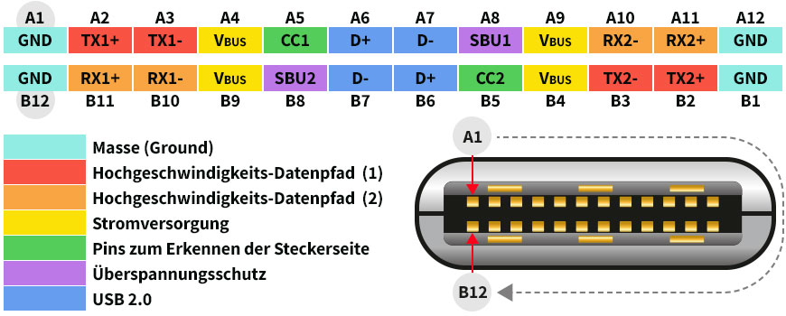

Ich finde aber nirgens einen Belegungsplan um den USB C Buchse mit 3.0
zu verbinden . Mir ist klar das die pins Gespiegelt sind aber welcher
Pin muss von USB 3.0 mit welchen USB-C verbunden werden .
Kann mir das jemand eventuell Sagen bzw. Aufzeichnen . Das Wäre sehr
nett
Hinterher folgen auch Bilder Versprochen
Ich habe mal Zwei Bilder ( GPL ) angehangen eventuell bin ich blind oder
ich kapier das gerade nicht . Es müssen glaube ich bei der USB-C Buchse
nicht alle vorhandenen Kabel Angeschlossen werden oder ??
Gruß Sascha

Nun, deine Steckkarte hat zwei USB3 Anschlüsse auf dem Header. Die USB-C
Buchse kann aber nur einen. Und da beginnt das Problem:
Normalerweise verwendet man einen MUX, also einem Umschalter der die
Steckrichtung erkennt und dann das USB3 umschaltet. Den könntest du noch
dazubauen, aber dazu brauchst du eine Extraplatine. Wird aufwändig, also
nicht sehr, aber sind kleine Bausteine.
Was du jetzt ohne so einen MUX machen kannst ist nur einen USB-Abschluss
mit der USB-C Buchse verbinden. Also nur die IntA_P1 ODER IntA_P2
Leitungen an die Buchse führen. Aber dann funktioniert die Buchse nur
bei einer Steckrichtung.
Was du auch machen kannst ist beide USB Ports mit der Buchse verbinden.
Also die IntA_P1 an die RX1 TX1 und IntA_P2 an RX2 TX2. Das würde
funktionieren und hat vermutlich keinen Nachteil. Das eingesteckte
USB-Gerät taucht dann aber je nach Steckrichtung im Betriebsystem an
einem anderen Ort auf. Also an einem anderen USB Pfad. Kann egal sein,
muss aber nicht.
Viele der anderen Pins hat deine USB Steckkarte schlicht nicht. Da ist
dann also auch unklar ob echte USB-C Clients funktionieren wenn sie
nichts aushandeln können. Aber für einfache Geräte wird es wohl passen.
VBus ist +5V, beide D+ und beide D- kannst du jeweils verbinden und mit
einem deiner D- oder D+ der Steckkarte verbinden. SBU und CC kannst du
erstmal offen lassen.

So einfach geht das nicht. Für einen normgerechten USB-C Port brauchst
Du Elektronik.
Lies das:
https://e2e.ti.com/blogs_/b/analogwire/posts/how-to-select-the-right-usb-type-c-signal-switches
und schau Dir diesen Baustein an. Der hat so ziemlich alles drin, was
dafür gebraucht wird:
https://www.ti.com/product/HD3SS3220
Wenn Du Leistung übertragen willst, musst Du Dich damit beschäftigen:
https://training.ti.com/usb-type-c-vs-usb-power-delivery-whats-difference
https://www.ti.com/lit/wp/slyy145a/slyy145a.pdf
Also: USB-C ist mehr als nur ein neuer Stecker.
