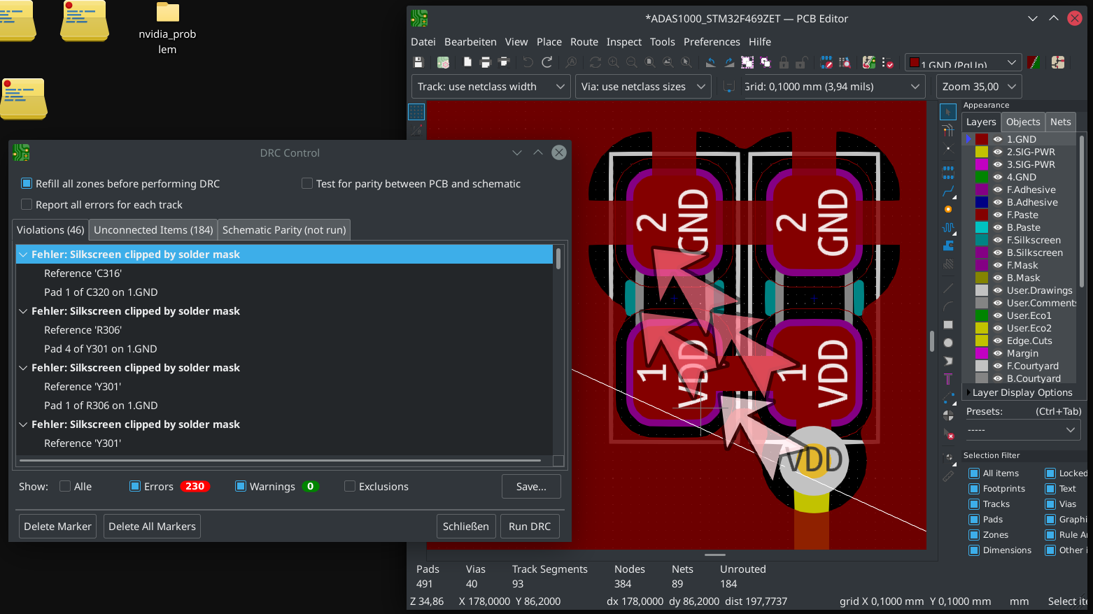

Hi
Ich versuche mich gerade an einer Platine in Kicad* Pcbnew. Beim DRC
meckert er aber an einigen Bauteilen rum wegen "Silkscreen clipped by
solder mask".
Der Footprint auf dem Bild ist ein Standart Footprint aus der Kicad Lib
für einen SMD Kondensator.
Ich kann aber irgendwie nicht ganz nachvollziehen wo es überlappen soll.
Wenn die Soldermask das violette um das Pad ist kann ich keinen Punkt
erkennen wo der Silkscreen diese berührt...
Kann mich jemand erleuchten wo hier das Problem ist?
(*Version: (5.99.0-9794-g2bafc1af00), release build)

Paul G. schrieb:
> Welche genau das waren weiß ich nicht.
Das wars dann wohl, nicht mehr zu klären. Aber "Silkscreen clipped by
solder mask" ist schon deshalb eine seltsame Fehlermeldung, weil
Silkscreen AUF die Soldermask gedruckt wird, die kommen sich nicht in
die Quere. Geclippt wird eigentlich nur (bei anständigen Herstellern)
Silkscreen auf den Pads, weil dann das Löten schlecht oder garnicht
funktioniert.
Georg
> funktioniert.
Und genau das ist vermutlich hier auch passiert: Das Hühnerfutter hat im
Footprint Silkscreen so definiert dass er über das Pad geht.
Der sauberkeit halber repariere ich immer solche Footprints, auch wenn
mein Platinenfertiger den Silkscreen auch nochmal maskiert.
Vielleicht ist ja die Fehlermeldung missverständlich formuliert
(Microsoft lässt grüssen): geclippt wird da wo KEIN Lötstopp ist, nach
der Vermutung dass da gelötet wird. Könnte man mit Einschränkungen
akzeptieren, je nachdem wie die LSM aussieht, sie darf halt nichts
ausser den Pads enthalten.
