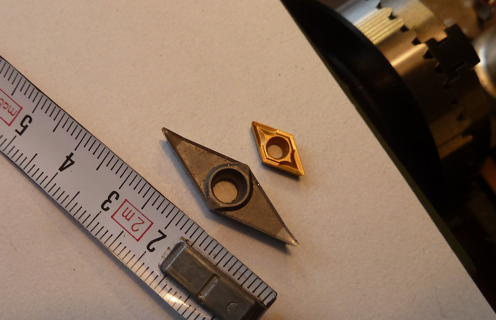

Hallo allerseits, vielleicht könnt Ihr mir einen Tipp geben, wo ich so eine Schneideplatte wie auf dem Bild (die große!) beziehen kann? Seitliche Beschriftung: H10T-04 Seit etlichen Jahren habe ich eine kleine Proxxon-Drehmaschine und habe irgendwo diese Schneideplatte bekommen und den Luxux einer fertigen Schneideplatte, mit der fast alles geht, schätzen gelernt. Und die fast nie stumpf wird - irgendwann doch. Nachdem ich mir im Netz einen Wolf gesucht habe, die zahlreichen Bezeichnungen immer noch nicht dekodieren kann und mit den kleinen goldenen Plättchen aus China einen großen Fehlkauf getan habe (gut, die haben fast nix gekostet, sind aber so stumpf wie eine Stricknadel, dass ich mir absolut nicht vorstellen kann, dass sie für irgend ein Material gut sein können) - wäre ich also für einen kleinen Tipp dankbar. Und: ich will keine 10 Stück für XX € kaufen, sondern eines oder höchstens 2 Stück. MfG OldUri

Die rechte ist eine DCMT für Stahl, die gibt es auch als DCMT mit scharfer Schneide, die sind ehere für NE-Metalle. Die linke könnte eine VNMG sein

Peter B. schrieb: > wo ich so eine Schneideplatte > wie auf dem Bild (die große!) beziehen kann? Seitliche Beschriftung: > H10T-04 Ist nur das Material, nicht die Form. Form vielleicht VCGX https://www.umediswiss.com/index.php?main_page=product_info&products_id=474149 Gibt's aber auch bei Ali, eBay, wish, Amazon.. Aber die Buckel neben der Schraube könnten auch auf eine längst veraltete Form hinweisen. Kauf dir halt einen neuen Halter, kostet aus China auch nur 'nen 10er. Interessant sind so ähnlich geformte für Gewinde, sollten also den passenden 60er Flankenwinkel haben. Peter B. schrieb: > aber so stumpf wie eine Stricknadel, Vermutlich völlig ordentliche für Stahl gedachte WSP.

Hallo, links VCGT1604xx (alternativ nur gesintert statt umfanggeschliffen VCMT1604xx) Rechts DCMT0702xx (alternativ umfanggeschliffen DCGT0702xx) Xx steht für den Eckenradius: 02/04/08 Grüße Sascha

So, ich habe jetzt unter der Bezeichnung "VCGT160404-AK" mehrere Anbieter aus China gefunden, die Dinger sehen jedenfalls in den Abmessungen wie meine aus, und rundum beschliffen sind sie auch. Meine ältere Proxxon ist übrigens sehr klein und primitiv, und ich benutze eine selbst gebaute Halterung. Und verarbeitet wird von mir meist Alu, Messing, POM, Plexi und - alle Schlosser mögen mir verzeihen - manchmal auch Holz. Die Chinesen verkaufen zwar immer nur 10-Stück-weise, aber bei ~15€ ist das wohl auch letztlich egal. Ich glaub, ich suche morgen noch ein bisschen und bestelle dann. MfG, OldUri Nochmals Dank für Eure Bemühungen!

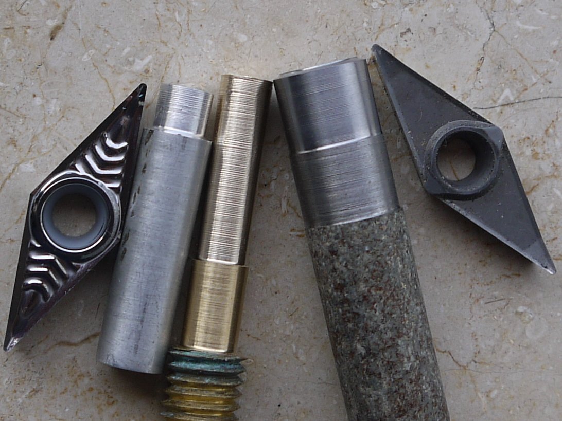

Hi, ich hole den Thread noch mal hoch, um Erfolg zu vermelden. Die Lieferung aus China ging erstaunlich schnell, sogar Tracking von China bis Frankfurt gab es, dann dauerte es noch ein paar Tage bis zu meinem Briefkasten. Jedenfalls gehen die Schneiden durch das Material wie durch Butter, egal ob Alu, Messing oder Eisen. Der selbstgebaute Stahlhalter kommt direkt auf den Kreuzsupport der kleinen Proxxon und ist wesentlich praktischer als der damals mitgelieferte. Durch Drehen der Schneideplatte lässt sich schnell der jeweils optimale Anstellwinkel wählen, und um das Schleifen der Stähle brauche ich mir keine Gedanken machen. Da es hier angesprochen wurde: Ich habe keinerlei "schlechtes Gewissen", einen billigen China-Lieferanten (10 Platten für < 14€ incl. Porto) statt einem teuren deutschen (für > 9€ + MwSt + Porto, - für EINE PLATTE!) gewählt zu haben, womit ich höchstwahrscheinlich sowieso nur einen Beitrag zum gehobenen Lebensstil des Inhabers geleistet hätte, der das Zeug auch in China kauft. Danke für Eure Beiträge und Tipps MfG, OldUri Nachtrag: Ehe es bemängelt wird: mir ging es nur um einen schnellen 1. Test, nicht um schöne Oberflächen!

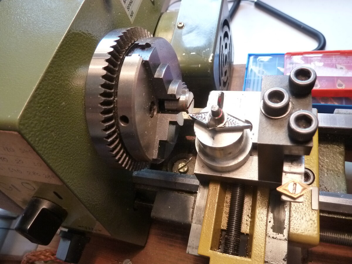

So, nun noch wie gewünscht Bildchen. Die neue Schneideplatte auf der selbstgemachten Befestigung, direkt auf den Kreuzsupport geschraubt. Ist jetzt kein mechanisches Wunderding, sondern eine schlichter Zylinder. Besonders praktisch finde ich, dass aufgrund der Schneiden an den langen Kanten sehr einfach kleine Abschrägungen oder Fasen ohne die (recht aufwendige) Montage der Kegeldreheinrichtung angebracht werden können. Im anderen Bild ist zusätzlich die Original-Halterung zu sehen, in die man normalerweise 8mm-Vierkantstähle einspannt (aber nur mit 1mm Unterlage zwecks Höhenausgleich) Hier zu sehen mit einem der für mich untauglichen goldfarbenen Wendeplättchen, die ich als erstes gekauft hatte. (wobei ich nicht verstanden habe, dass die Schneiden nicht scharf, sondern völlig unscharf-verrundet sind und man damit evtl sogar Stahl schneiden können soll) MfG OldUri
#6728243
Peter B. schrieb: > Ist jetzt kein mechanisches Wunderding, sondern eine schlichter > Zylinder. Ok, interessante Lösung sehr geringe Überhänge (was offenbar den größten Drehdurchmesser einschränkt), gute Stabilität, aber passt die Flügelmutter überhaupt ins Loch oder solltest du mal in eine konische Wendeplattenschraube mit Torx Antrieb investieren ? Für sauberere Oberflächen: geh mal mit der Drehzahl hoch, höher als du dich traust, vermutlich die höchste Drehzahl die die Maschine hergibt. Diese Obersupport ist dafür stabil genug. Die Späne dürfen glühen.

Hartmetall ist halt relativ brüchig deshalb überhaupt die Verrundungen. Gerade wenn des Werkstück härter ist. Die goldene ist dann noch beschichtet und ehr für Stahl brauchbar. Aber da sollte die Zustellung mehr als die Kantenverrundung sein. Sind aber die falschen Platten für die Proxxon. Für die Maschine sind jetzt ehr die Aluplatten brauchbar. Cbn Platten kann man wiederum mit sehr kleinen Radius schleifen. Erzeugt dann kleine Drücke also das richtige für kleine Maschinen. Dann kannst sogar HSS bearbeiten. PKD sind für NE Material, aber die Preise sind da halt noch heftiger.
