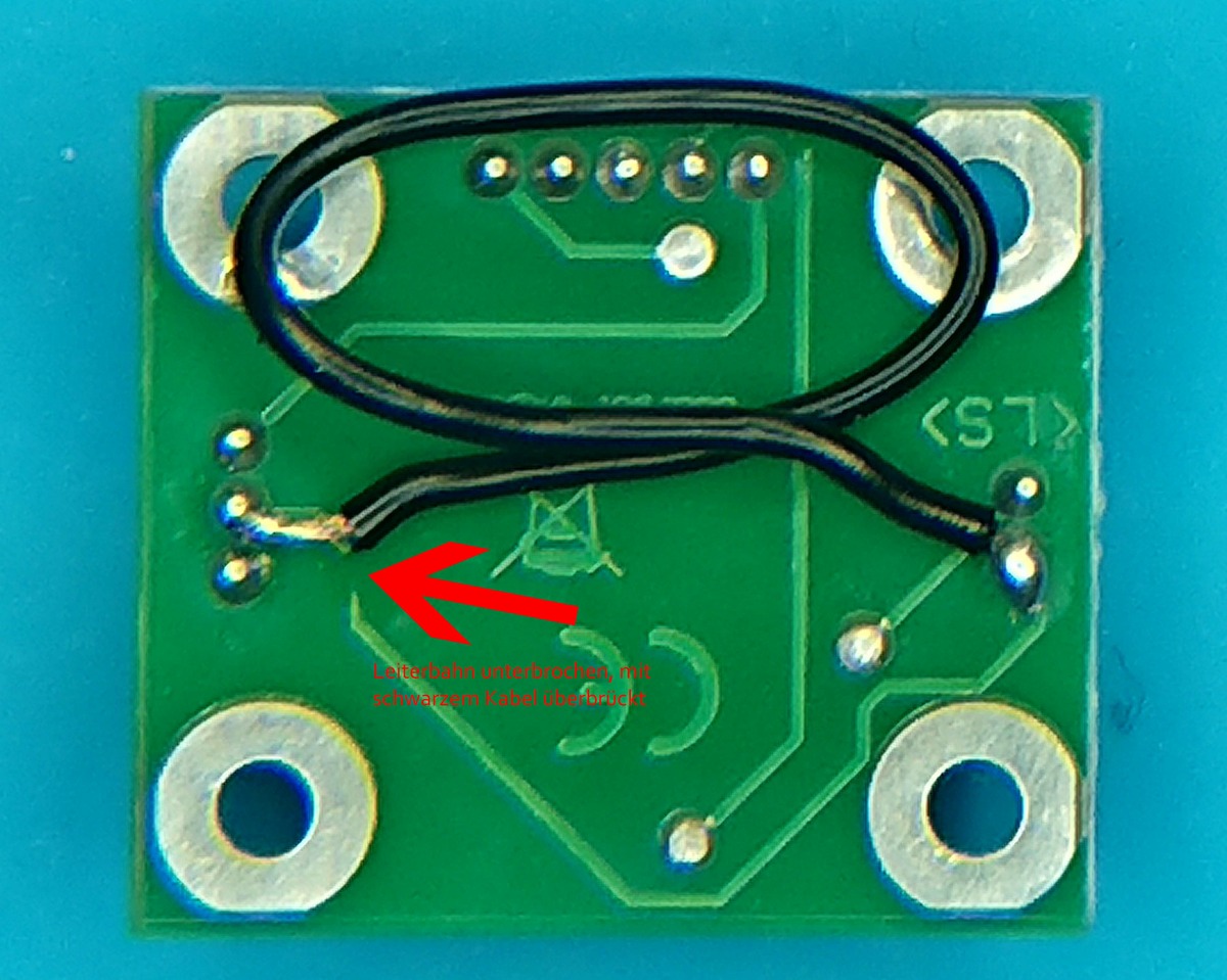

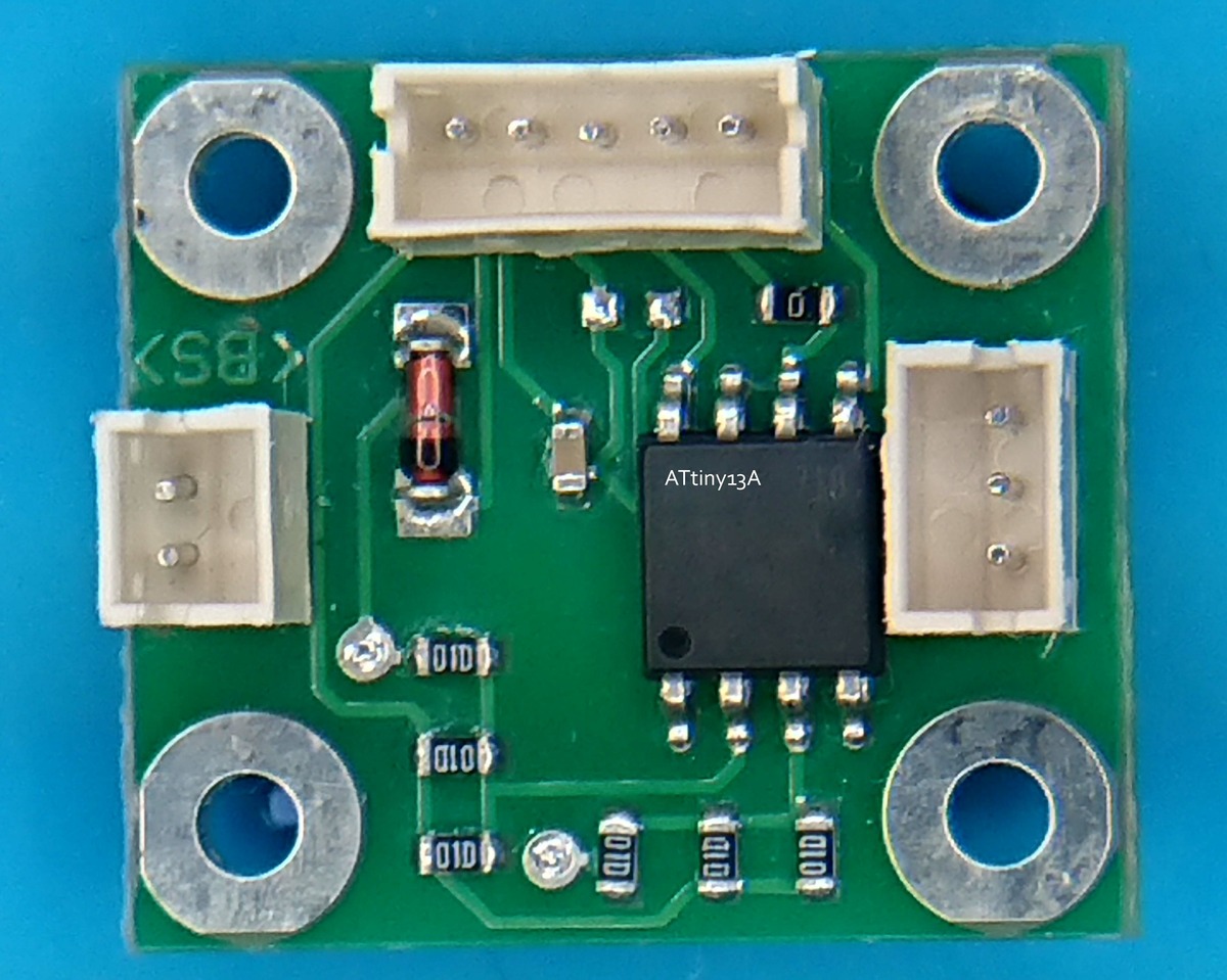

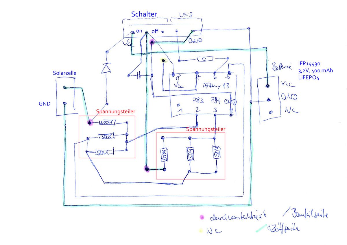

Ich habe versucht einen "Schaltplan" zu erstellen und Fotos der Bauteil-
und Lötseite angehängt. Die Schaltung wird von einem ATtiny13A
gesteuert. Zur Funktion habe ich mir folgendes zusammengereimt.
Wenn der Schalter in on-Position steht wird der ATtiny direkt aus der
Batterie (IFR14430, 3.2V, 400 mAh, LiFePO4) mit Strom versorgt.
Der ATtiny misst die Spannung, die von der Solarzelle erzeugt wird über
einen Spannungsteiler über PB3 (Pin 2, ADC?). Fällt diese Spannung auf
unter 0.65V (habe ich mit einem programmierbaren Netzteil über den
Anschluss der Solarzelle ausprobiert), sprich, wenn es dunkel wird, wird
die weiße LED an Pin 6 eingeschaltet, die dann langsam heller und
dunkler (wahrscheinlich über PWM?) wird, wie bei einem Leuchtturm eben.
Auch die Spannung der Batterie scheint über einen Spannungsteiler an PB4
(Pin 3, ADC?) gemessen zu werden. Ich verstehe es so, dass die beiden
Spannungsteiler jeweils zwischen der Spannungsquelle (Solarzelle oder
Batterie) und dem Pin 5 des ATtiny hängen. Liefert Pin 5 vielleicht eine
Referenzspannung? Pin 5 gegen GND gemessen liefert immer genau 0V.
Theoretisch kann der Solarstrom über die Diode direkt in die Batterie
fließen. Ab welcher Solarspannung kann das funktionieren? Sobald
U(solar) > U(bat)? Die Spannung der Batterie scheint ja gemessen zu
werden. Vielleicht um den Ladevorgang der Batterie zu steuern? Wie kann
der Ladevorgang kontrolliert werden (zum Beispiel beendet werden, wenn
die Batterie eine bestimmte Spannung erreicht)? Entfernt man die
Batterie und misst die Spannung an den Kontakten des Batteriehalters,
dann bekommt man eine höhere Spannung, wenn der Schalter in off-Position
steht. Klingt logisch für mich, denn dann fällt die Schaltung als
Verbraucher raus und es steht eine höhere Spannung zum Laden der
Batterie zur Verfügung.
Ich habe den Eindruck, dass Pin 7 und Pin 1 (Reset) des ATtiny in der
Luft hängen. Könnte das der Grund dafür sein, dass beim Messen die
Schaltung häufig aufhört zu funktionieren und erst nach dem Aus- und
Einschalten wieder funktioniert? Beide Pins gegen GND gemessen liefern
immer ungefähr die Batteriespannung (also ca. 3.2V).
Könnte das so hinkommen? Was macht die Programmlogik im ATtiny noch,
besonders im Hinblick auf das Laden der Batterie?
Vielen Dank und einen guten Start in die Woche!
Stefan

Stefan M. schrieb:
> Liefert Pin 5 vielleicht eine Referenzspannung?
Der Pin 5 wird vermutlich nur zur Spannungsmessung auf low
eingeschaltet, damit die Spannungsteiler die Batterie nicht dauernd,
sondern nur während der Messung belasten.
Vermutlich ist das Programm genauso zusammengemurkst wie die Schaltung
(100k Spannungsteiler sind zu hochohmig für den ADC und 0R als
Vorwiderstand für die LED ist zu niederohmig) und das Layout (wenn ich
schon 2 Lagen habe, dann sollte ich wenigstens einen Blockkondensator
brauchbar anbinden). Man darf sich wundern, dass das Ding überhaupt was
tut.
> Sobald U(solar) > U(bat)?
Sobald Usolar > Ubat+Udiode.
Sie kann im Grunde ausser hilflos zugucken gar nichts machen
(bestenfalls in einem Akt der letzten Verzweiflung die hochohmigen
Spannungsteiler als "Stromverbraucher" aktivieren oder die LED auch am
Tag leuchten lassen). Wenn zu viel Sonne kommt, wird der Akku immer
weiter geladen. Wenn die Solarzelle klein genug ist, kann der das aber
"wegstecken" (zumindest bis die Garantiezeit abgelaufen ist).
Das ist zwar richtig, in dem Fall ist es aber ein Spannungsteiler aus
100k und zwei parallelen 50k mit resultierendem Quellwiderstand von 20k.
Das ist zwar noch immer das Doppelte der Empfehlung, aber an der Stelle
muss man nicht auf 1 LSB genau messen.
Wobei bemerkt werden muss: es sind auf dem Platinenfoto drei gleiche
Widerstände mit Code 01D zu sehen; das wären dann dreimal 100k.
Resultiert dann nicht zu 20k sondern zu 33k Quellwiderstand. Damit ist
der oben gezeichnete Plan nicht ganz richtig. Aber auch das würde ich
für ein einfaches Hobbyprojekt noch durchgehen lassen.
Was mir weniger gefällt ist der linke Spannungsteiler, der auch bei
abgeschaltetem Prozessor an PB3 und PB5 hängt und so einen geringen
Strom fließen lässt. Schon deshalb wäre ein niederohmigerer
Spannungsteiler auch nicht besser.
Das Messgerät zeigt da halt 50k an. Und es sind 2 Widerstände... ;-)
> das würde ich für ein einfaches Hobbyprojekt noch durchgehen lassen.
Schon, aber die Platine des Leuchtturms wurde doch ganz kommerziell als
Bausatz "fertig" gekauft.

Stefan M. schrieb:
> Wie kann
Wie Lothar schon sagte, der Ladevorgang wird gar nicht kontrolliert. Zur
letzten Rettung des Akkus könnte man einen Shuntregler wie einen TL431
über den Akku legen und ihn auf 3,5 - 3,6V einstellen, um Überladung zu
verhindern. Andererseits wird die kleine Solarzelle auch nicht genug
Strom liefern, um den Akku übermässig zu quälen.

USol*50/150 = USol/3 und 33k Innenwiderstand.
Moderator (Firma: Titel) Persönliche Seite #6710647
HildeK schrieb:
> Ergibt ... 33k Innenwiderstand.
Völlig korrekt.
Ich hatte nur betrachtet, wie da 2 parallele 50k Widerstände in den
Schaltplan gekommen sind: das Messgerät zeigt beim Ausmessen eines
Widerstands 50k an. Und dann sind 2 davon parallel.
Die Verfälschung durch eine möglicherweise zu hohe Impedanz wird aber
mit allerhöchster Wahrscheinlichkeit von der Verwendung der internen
1,1V+-10% Referenz ohne weitere Kalibrierung problemlos überdeckt.

OP #6711208
Hallo zusammen, vielen Dank für die Antworten.
Ok, der Vorteil dieser Vorgehensweise wäre also der geringere
Stromverbrauch der Spannungsmessung im Vergleich zur Messung gegen GND?
Wie gesagt hatte ich ja allerdings mit einem DMM Pin 5 gegen GND
gemessen und der ist wirklich immer glatt 0V. Da zappelt und ändert sich
nix. Es ist also nicht so, dass man denken könnte der würde in einer
bestimmten Frequenz von high auf low gezogen, so dass man irgendwas
zwischen U(bat) und 0V messen würde. Ein Oszilloskop habe ich aber nicht
drangehalten.
Ja, leuchtet mir ein, danke!
Ja, nee Klassiker! Ich hätte in der Theorie schon noch irgendwie
gewusst, dass zwei gleiche parallel geschaltete Widerstände genau den
halben Gesamtwiderstand ergeben. Aber das mein DMM das auch noch genau
so messen würde, damit habe ich nicht gerechnet. Und ich Depp frage mich
noch, warum denn auf allen Widerständen das gleiche Marking drauf ist...
HildeK schrieb:

HildeK schrieb:
> Ich vermute mal: nichts!
> Sollte der Akku mal zu leer sein, dann soll man das Teil ja abschalten
> und für einige Zeit in die Sonne stellen. Schon in dem Fall kann der
> Prozessor gar nicht beteiligt sein.
> Was liefert denn die Solarzelle im Leerlauf an voller Sonnenbestrahlung?
Ja, dass vermute ich auch, zumal Pluspol und GND der Solarzelle ja
nunmal direkt mit Pluspol und GND der Batterie verbunden sind. D.h. die
Messung der Batteriespannung erfolgt nur zu dem Zweck die LED
abzuschalten, wenn die Batterie eine zu geringe Spannung hat? Die LED
würde bei zu geringer Spannung allerdings schon von selbst aufhören zu
blinken (ist eine weiße LED, sind da 3.2V nicht sowieso schon ganz schön
knapp?). Die Solarzelle liefert etwa 4.5V. Die Sonneneinstrahlung war
jetzt allerdings nicht bis aufs Letzte optimiert, könnte auch noch mehr
sein. Was kann denn so eine Solarzelle überhaupt für einen Strom
liefern?
Ja, fertig als Bausatz, siehe auch den Link aus dem ersten Post.
Also für mich bleibt die Frage warum die Batterie-Spannung überhaupt
gemessen wird. Ich hatte erst gedacht, die beiden Spannungen werden
ständig miteinander verglichen und wenn U(solar) > U(bat) wird auf Laden
und LED aus umgestellt und bei U(solar) < U(bat) wird entladen und die
LED geht an. Auf den Ladevorgang wird ja wohl überhaupt kein Einfluss
genommen, dann bleibt ja eigentlich nur, dass wenn U(bat) unter einen
bestimmten Wert fällt, die LED ausgeschaltet wird, auch wenn U(solar) <
0.65V ist.
Viele Grüße,
Stefan
Gast #6711260
Stefan M. schrieb:
> optimiert, könnte auch noch mehr sein. Was kann denn so eine Solarzelle
> überhaupt für einen Strom liefern?
Das hängt direkt von der Größe ab. Bei einem solch kleinen Modul kannst
du einfach einen Strommesser an die Zelle halten, dann hast du den
Kurzschlussstrom. Das wird aber nie in den Akku fließen und es werden
bei den kleinen Modulen kaum mehr als 100mA sein.
> gemessen wird.
Vermutlich um eine Tiefentladung des Akkus zu vermeiden. Vermutung: die
LED wird abgeschaltet, der μC geht in Tiefschlaf und wird evtl. zyklisch
geweckt, um erneut die Akkuspannung zu prüfen, ob sie wieder ausreichend
hoch ist. Da sind mehrere Varianten denkbar.
> LED geht an.
Es wird nichts umgestellt. Sobald die Sonne scheint und U_solar >
U_Akku + 0.7V ist, wird geladen.
Die Messung der U_Solar wird gemacht, um festzustellen, wann es dunkel
genug ist, um die LED anzuschalten.
Stefan M. schrieb:
> Es war mir nur wirklich aufgefallen, dass die Schaltung beim dran
> rumfummeln mit den Fingern oder Messspitzen häufig aufgehört hat zu
> funktionieren. Und da hatte ich mich gefragt, ob das an offenen Pins
> liegen könnte. Ich messe an den beiden Pins immer ungefähr die
> Batterie-Spannung. Das müsste doch bedeuten, dass die internen Pullups
> aktiviert sind, oder? Die Schaltung erscheint mir einfach sensibel
> gegenüber äußeren Einflüssen zu sein.
Am offenen Reset kann es liegen, Lothar M. hat es ja schon bemerkt. Ein
10k PU und 10n an GND am Resetpin wären vorteilhaft.
Der andere offene Pin wird keinen Einfluss haben, solange ihn die SW
nicht auswertet.
Aber auch die ADC-Eingänge haben eine gewisse Empfindlichkeit, je
nachdem wie schnell die SW auf Änderungen reagiert. Es hängt also auch
manches vom Programm ab, das wir alle nicht kennen.
Zudem solltest du brauchbare ESD-Schutzmaßnahmen beachten.
Stefan M. schrieb:
> Die LED würde bei zu geringer Spannung allerdings schon von selbst
> aufhören zu blinken (ist eine weiße LED, sind da 3.2V nicht sowieso
> schon ganz schön knapp?). Die Solarzelle liefert etwa 4.5V.
Ja, ist etwas knapp, dafür ist bei vollem Akku der 0 Ohm Vorwiderstand
auch nicht gut. Und bei vollem Akku wird bei weiterer Sonnenbestrahlung
der Akku überladen.
