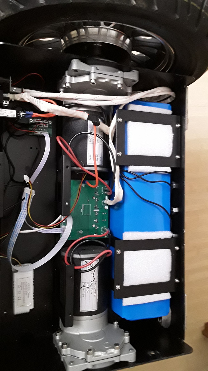

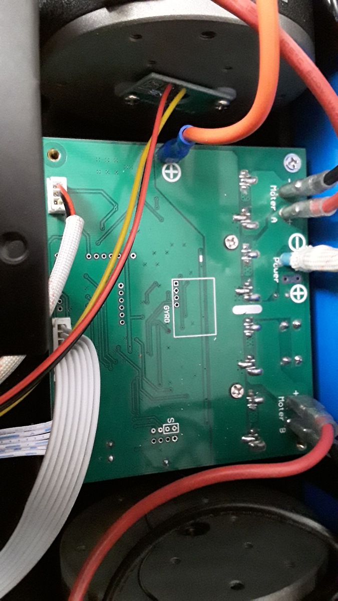

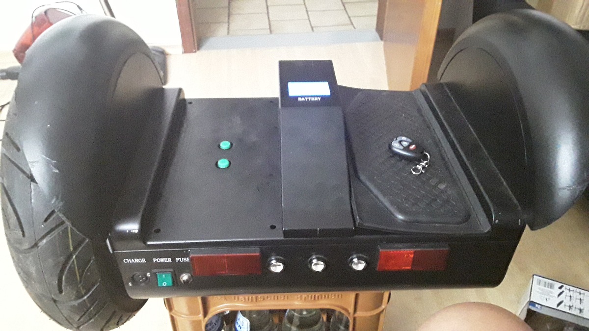

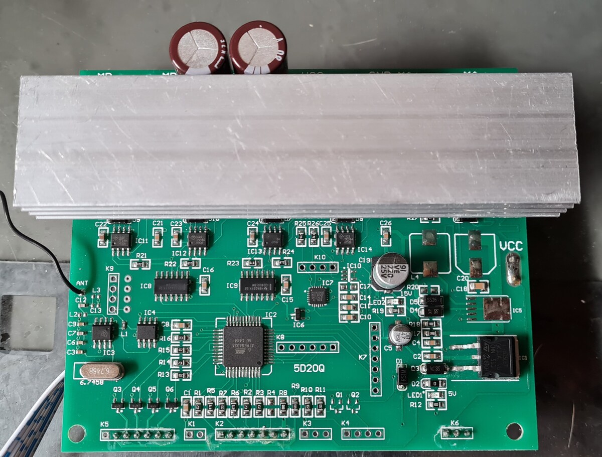

Hallo habe einen Segway Cloon, Nach dem einschalten geht das Display an
aber der Roller geht nicht in Betrieb . Habe alles mal ausgebaut grob
nach Fehlern gesucht . Das Gerät hat gerade mal 80 km drauf.

Auf den Bildern erkennt man nichts, außer das da zwei Bürstenmotoren
(nur 2 Adern) von je einer H Brücke angesteuert werden.
Teste das offensichtliche: Akkuspannung, Spannungsregler für die
Ansteuerung, Leistungstransistoren der H Brücke, Schalter unter den
Trittflächen.
Gibts einen Fehlercode/blinkende Led? Drehen die Motoren, wenn du sie
absteckst und Spannung drauf gibst? wieviel Strom nehmen sie dann auf?
