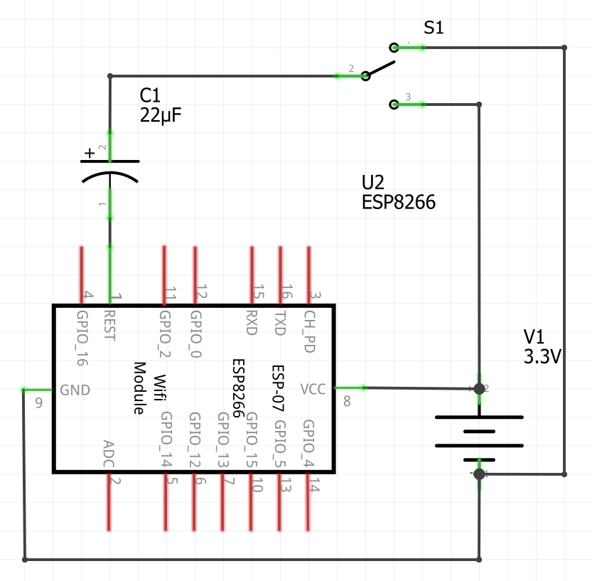

von Arno T. (arno_t)
ich bitte um Entschuldigung, dass die Ausgangssituation nicht klar war.
Ich habe nun die etwas vereinfachte Schaltung (Sensor durch Schalter
ersetzt) angehängt.
Des weiteren habe ich noch wegen des Resets ausgetestet. Und ja, bei
Low-Pegel an Reset hält der Prozessor an und bei High startet er neu.
Dass er bei Low anhält war mir vorher nicht klar, da es mir nicht um
einen Neustart im laufenden Betrieb ging sondern um ein Aufwachen aus
dem Deep-Sleep des ESP..
Die eigentliche Sache auf die es mir ankommt ist aber ja eigentlich eine
andere. Nämlich die scheinbare Verkehrung des Verhaltens mit und ohne
Kondensator.
Also nochmal von vorne:
Ohne Kondensator:
Prozessor läuft, Reset-Pin wird auf Masse geschalten => Prozessor hält
an. Reset-Pin wird auf VCC geschaltet => Prozessor läuft von vorne los.
Mit Kondensator:
Prozessor läuft, Kondensator-Plus wird auf Masse geschaltet => Prozessor
macht kurz einen Neustart und läuft dann direkt los
Kondensator-Plus wird auf VCC geschaltet => Prozessor ist unbeeindruckt.
Also für mich sieht es jetzt so aus, als lädt sich der Kondensator bei
anliegendem VCC auf. Beim Umschalten auf Masse entlädt er sich kurz, der
Reset-Pin geht dadurch auf Low, aber was passiert dann? Lädt sich der
Kondensator wieder auf und der Reset-Pin geht dadurch wieder auf High?
Aber wodurch wird er geladen? Und wohin entlädt er sich vorher?
Grüße,
Arno
von 2aggressive (Gast)
Arno T. schrieb:
> Was ich nun nicht verstehe ist, was da vor sich geht wenn ich in diese
> Reset-Leitung einen Elko einfüge. Dann nämlich wird der Reset ausgelöst
> sobald am Sensor das Signal von High auf Low wechselt, also genau
> andersherum.
Wie gross werden denn die Ströme durch den Sensor beim plötzlichen
Entladen des Elkos? Womöglich fällt dir kurzzeitig deinegesamte
Versorgung aus? Womöglich könnte ein Strombegrenzender Vorwiderstand
zwischen Sensor und Elko Abhilfe schaffen.
Nachtrag nach angefügtem Schaltbild:
Arno T. schrieb:
> Lädt sich der
Ja, der Resetpin hat intern einen pullup, der Kondensator wird
(allerdings verpolt) auf 5V aufgeladen. Beim nächsten Umschalten des
Wechselschalters "krachen" 10V auf den Resetpin. Deine Schaltung ist
Suboptimal,

von Sebastian (Gast)
VCC sind 3.3V. Aber trotzdem. Und schon beim ersten Schaltvorgang
krachen -3.3V auf den RESET-Pin, was evtl. schlimmer ist.
LG, Sebastian
PS: Der Kondensator tut ansonsten genau das, was man erwartet ...
>> ...krachen" 10V auf den Resetpin.
> VCC sind 3.3V.
Ja, ok, VCC=5V kam vom Beissreflex :D
Ob +6,6V, oder -3.3V: beides sollte nicht vorkommen.
Hier, im Moment, beides wohl aktuell kein Problem -im Sinne von
Folgeerscheinungen-
99,9% Ack, in der Form ist die Schaltung nixgut, aber scheint für Arno
"repruduzierbar genug" um seine Frage zu stellen. Die Klammerdioden an
der Resetleitung schützten den Controller anscheinend ausreichend.
Sebastian schrieb:
> Und schon beim ersten Schaltvorgang krachen -3.3V auf den RESET-Pin, was
Da hab ich much vertan, sorry. Solange der Schalter auf VCC steht ist
der Kondensator entladen, weil der RESET-Pin einen internen Pullup auf
VCC eingebaut hat. Beim Schalten auf GND zieht der leere Kondensator
dann zunächst RESET mit auf GND, und lädt sich dann langsam über den
internen Pullup auf. Beim Zurückschalten auf VCC zieht geladene
Kondensator dann RESET auf 6.6V und entlädt sich dann über die
Schutzdiode des RESET-Pins auf VCC+1Diodenspannung, und danach sehr sehr
langsam über Kriechströme auf VCC.
LG, Sebastian
Verwirrende Geburt: jetzt hammersbald, auf GND, in diesem Fall also
keine -3V3, klar.
> sehr sehr langsam über Kriechströme auf VCC.
Vorher "knallts" wegen der Schutzdioden, nachher gehts allerdings nicht
"sehr sehr langsam über Kriechströme", sondern der pullup (Hausnummer
10KOhm?) macht seine Arbeit gegenüber dem verpolt sterbenden Elko
erstmal recht schnell.
> pullup (Hausnummer 10KOhm?) macht seine Arbeit gegenüber dem verpolt
> sterbenden Elko erstmal recht schnell
Ok, kann sein, ist schon spät. Manchmal sind die internen Pullups aber
eigentlich kleine Stromquellen und ob die auch als als Stromsenken
funktionieren?
LG, Sebastian
> funktionieren?
War wirklich spät gestern, ein sehr guter Einwand! Leider liegt hier
kein ESP8266 zum nachmessen herum.
von Teo D. (teoderix)
> funktionieren?
Fets, also ja, sollten sie.
Sebastian schrieb:
Ok, also dann tatsächlich so wie ich es mir dann zuletzt zurecht malte.
Vielen Dank. Die Sache mit der Polung des Elkos wäre die zweite Frage
gewesen. Denn die gepostete Schaltung funktioniert ja egal wie herum ich
ihn einsetze. Aber meines Erachtens ist es egal, da ja von beiden Seiten
mal Plus anliegt.
Gruß,
Arno

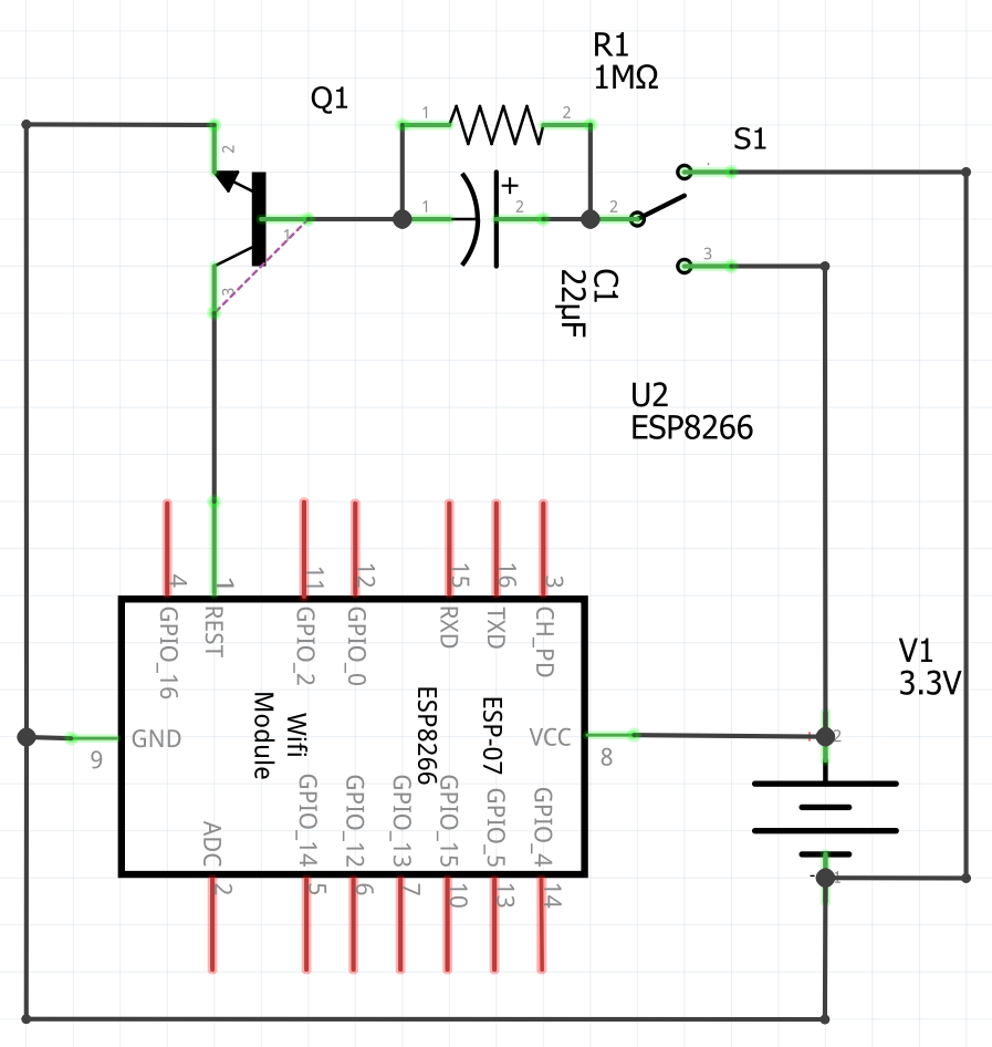

> @Arno: Falls du mit hilfe eines Kondensators irgendeine
> Verzögerung/Verlängerung eines Timings erreichen wolltest; bitte mehr
> Info zur Problemstellung.
Was eigentlich rauskommen sollte ist schon das, was meine Schaltung auch
tut, allerdings ohne auf absehbare Zeit sterbende Kondensatoren und
Prozessoren.
In Deutsch: Geht das Signal von High auf Low und danach wieder auf High
soll der Prozessor aus dem Tiefschlaf aufgeweckt bzw. ein Reset
ausgelöst werden.
Allerdings möchte ich kurze Low-Phasen nicht beachten da es sich um
Flackern bzw. False Positives vom Sensor handeln dürfte.
Ebenso wäre es toll, wenn der Prozessor während der Low-Phase nicht
stehen bleibt. Dann liese sich diese Schaltung auch verwenden wenn der
Prozessor nicht sowieso schläft sondern durchläuft.
Ich habe jetzt weiter herumprobiert und kam zur jetzt angehängten
Schaltung die experimentell funktioniert. Ich erkläre sie mir so:
Während der Schalter auf Masse steht entlädt sich der Kondensator, dass
kann ich mit dem Multimeter messen. Nur wenn er weit genug entladen ist
(wohl 3,3V - 0,7V), bewirkt ein Schalten auf VCC, dass der Transistor
kurz durchschaltet.
Kann ich die so verwenden ohne dass Kondensator oder Transistore bald
aufgeben? Wohl besser noch ein Strombegrenzungswiderstand an die Basis,
oder?
Gruß,
Arno
> tut
Hmm...
> Prozessoren.
:D
> ausgelöst werden.
Hochdeitsch is immer juut! De Maschin machet immer wat de saachst, is
abba selten das wasse wollen willst :D
Eben wird dein eigentliches Problem etwas mehr zum klartext.
Lösungsvorschlag: vom deinem Sensorpegel weg den Vorwiderstand, dahinter
einen Kondensator gegen GND. Also den Kondensator nicht als Hochpass
(seriell zum Signal), sondern als Tiefpass (den Kondensator parallel zum
Signalpegel) verschalten.
Müssen die Verzögerungszeiten ("nicht beachten") asymetrisch sein, aka
"False Positives" und sichere "Negatives" eine ungleiche -- nicht
beachtete Warte/Ansprechverzögerungszeit -- haben, dann könnte
zusätzlich zu einem R+C eine weitere Diode, oder eine Transistorstufe
hilfreich sein.
Dann weitersehen, erst einmal das Problem qualitativ erkennen, und
quantitativ, also [in Millisekunden?] zeitlich erfassen.
Siehe oben.
Oder zum scheinbar manchmal funktionieren neigt???
HTH
