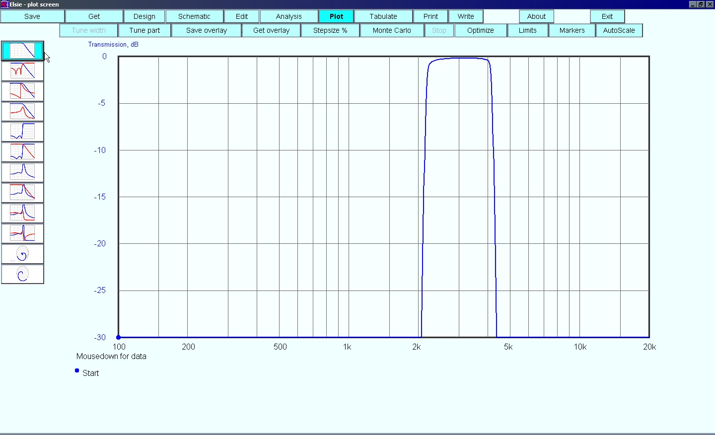

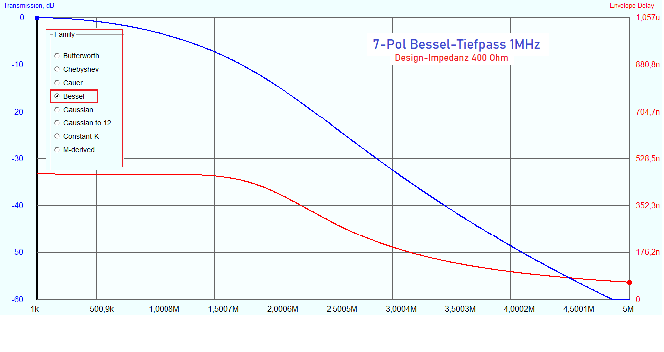

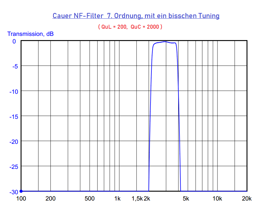

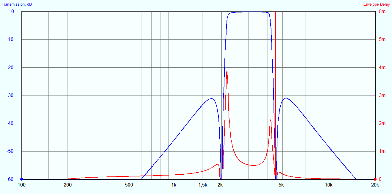

von Wilhelm S. (wilhelmdk4tj)
Hallo zusammen, hallo Hans.
> Bei einem Parallelschwingkreis als Filter..
Der TO hatte von einem (Bessel) TP! 4. Ordnung gesprochen.
Den AADE Filter-Designer gibt es ja leider nicht mehr. Bitte keine
Korrekturen und ..zig Hinweise oder Links darauf, wo man ihn doch noch
zerren könnte!
Suche mal nach Tonne-Soft 'ELSIE'. Da gibt es auch Filterberechnungen,
von deren Struktur du noch nie etwas gehört hast. Man muss schon damit
spielen, um ein Gefühl zu bekommen. Ein Tabellenbuch, wie z.B. der Saal,
ist im Vergleich zu einem Programm viel zu unflexibel und starr; ...und
vor allen Dingen vviieell zu viel Mathe. (und  viel zu teuer, (;->))
Früher gab es nichts anderes, aber Filter-Software ist einfach nur toll.
Und stelle dir vor, den Krempel kannst du dann schon vor dem Aufbau mit
solch simplen Dingen wie 'RF-SIMM99' rechnerisch überprüfen.
Zu deinen komplexen Quellen und Lasten: Meistens kann man es im Anfangs-
oder Schlussglied kompensieren. Wenn nicht, Pech -> Anpassung ausdenken.
73
Wilhelm

von HST (Gast)
Dass Filter immer mit reellen Abschlüssen berechnet werden, wurde hier
ja schon vermerkt.
Hans schrieb:
> aber wie ich da einen Bessel unterkriege ist mir ein Rätsel...
Kapier' ich nicht. Elsie (selbst in der kostenlosen Version) bietet dir
doch alle gängigen Filterarten (außer Legendre) an. Anbei ein Bild eines
1MHz Bessel-TPs 7. Ordnung.
Gibt es einen Grund für dich, Bessel zu favorisieren? Hat eine äußerst
miese Flankensteilheit um eine konstante Gruppenlaufzeit im
Durchlassbereich zu erzielen.
Die Verwendung der üblichen Tabellen mit normierten Werten ist barfuß
eine u.U. zeitraubende, aber keineswegs komplizierte Angelegenheit. Alle
einschlägige Publikationen mit solchen Tabellen enthalten garantiert
auch die Anleitungen für die De-Normalisierung auf die gewünschten
(grundsätzlich reellen) Abschlussimpedanzen und Frequenzbereiche,
einschließlich der Transformation aus den TP-Parametern zu HP und BP.
Ich verstehe auch nicht, wieso der "Saal" nutzlos sein soll. Nach meiner
Erinnerung aus meiner Praktikantenzeit bei Telefunken Weitverkehr besaß
auch der Saal einige Seiten mit entsprechender Anleitung.
Eine empfehlenswerte und von mir oft benutzte "Filter-Bibel" ist das
Buch von Anatol Zverev, "Handbook of Filter Synthesis". Leider nur noch
antiquarisch erhältlich.
Ich würde übrigens das Filter von der komplexen Last durch einen
Trennverstärker mit dem vom Filter geforderten reellen
Eingangswiderstand trennen.
MfG, Horst

von Rudi Ratlos (Gast)
> Man muss schon damit spielen, um ein Gefühl zu bekommen.
Schöner kann man es nicht sagen.
Man kann sich auch künstlerischer entfalten...
trotzdem schönes  Lautsprecher-Weichen-Design

@ Rudi Ratlos
Was hast du dir da denn für ein verwegenes Design ausgedacht?
von HST (Gast)
Wilhelm S. schrieb:
> @ Rudi Ratlos
Ich konnt's nicht lassen. Hier ist ein bisschen predistortion zugange.
Ist kein magic design - nur gutes Handwerk.
Bei Elsie dürfte es ein Cauer-Filter 7.Ordnung sein (maximale Ordnung
bei der Freeware). Hab' auch mal mit "Tune Part" gespielt, war aber zu
faul, das exakt hinzubekommen. Was wären wir ohne Software....
HST schrieb:
>> @ Rudi Ratlos
Mir hats einfach derartig gut gefallen, daß ichs hochladen MUSSTE
Was mich daran fasziniert ist, daß man ein Filter selbst -in
künstlerischer Vollendung verbiegen- kann. Und auch abenteuerlichste und
unsinnigste Kombinationen etwas Konkretes bewirken. Dabei kann man ein
Ziel vor seinen Augen haben, muß aber nicht.
Weil das ist doch alles ein Blödsinn, mit irgendwelchen Polynomen ein
Bessel-Butter-Chevy-Filter nachzubauen, das geht ja sowieso nicht, weil
die Bauteile-Realität zu einem abweichendem Filterverlauf führt, sogar
führen muss. Selbstverständlich kann es von Anwendungsfall zu
Anwendungsfall notwendig werden, sich an einen polynomgestützten
Filterverlauf "anzunähern" . Aber besser ist es alleweil, wenn man
versteht, wie das alles zustandekommt. Und seiner Kreativität freien
Lauf läßt !
Daher, an TO: nicht lange fragen, einfach tun!
So wie das die alten Meister immer schon gemacht haben.

Endlich mal wieder Prosa vom Feinsten. Allerdings trotzdem Blödsinn.
Wenn ich ein Filter benötige, dann brauche ich weder Kreativität, noch
tieferes Verständnis von dem, wie es zustande kommt...ich muß schlicht
nur wissen, wo ich nachschlagen muß! Aber vielleicht warten wir erst mal
ab, ob der TO sich nach der Sortiererei seiner Koeffizienten überhaupt
noch mal meldet.

Filterbau als kreatives Happening aus dem Nichts halte ich auch für
reichlich übertrieben.
Rudi R., dein Filter hast du auch nicht aus dem Ärmel geschüttelt, denn
die kreativen Änderungen wären ohne Software wie hier Elsie auch nicht
möglich. Die Bemerkung über Bauteile-Realität kann man nur anhand deiner
B-Werte nachvollziehen - z.B. 47µF mit einer Güte von >3000 ist schon
abenteuerlich (aber trotzdem mit großem Aufwand evtl. machbar).
Übrigens, das Filter mag ja toll aussehen, aber mit einer
Laufzeitverzerrung von fast 3,5msec schon grenzwertig.
Breitere Filter (BF mit >10% BBr, bzw. Tief- & Hoch-Pässe) sind recht
gutmütig gegenüber Bauteiltoleranzen. Ist nur meine Erfahrung von
einigen Jahrzehnten mit Berechnung und Bau von allen möglichen Filtern.
