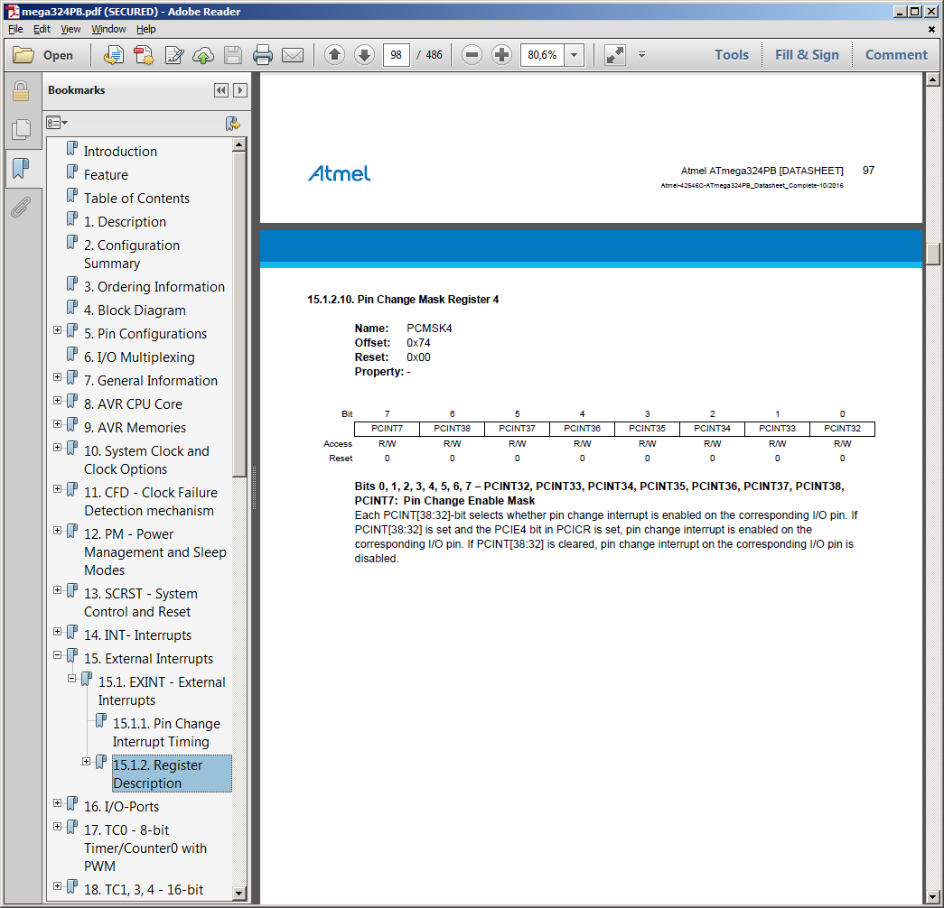

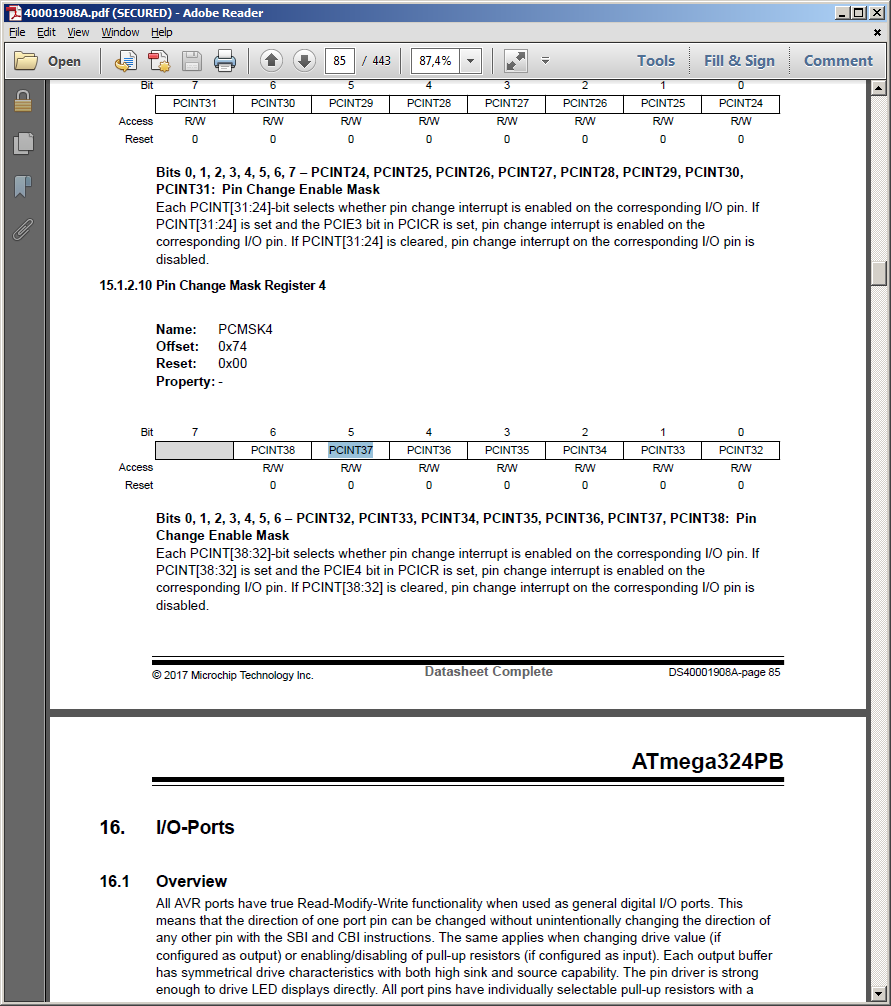

> https://ww1.microchip.com/downloads/en/DeviceDoc/40001908A.pdf
>> Bits 0, 1, 2, 3, 4, 5, 6 –
>> PCINT32, PCINT33, PCINT34, PCINT35, PCINT36, PCINT37,
>> PCINT38: Pin
>> CDS40001908A-page 85
Papier ist geduldig. Ich vertraue da eher auf das "alte"
Atmel-Datasheet.
https://www.e-lab.de/downloads/DOCs/mega324PB.pdf
Hast Du das mit PCINT32 ff. mal ausprobiert?
Gast #6712329
> Ich vertraue da eher auf das "alte" Atmel-Datasheet.
Aber das sieht doch noch merkwürdiger aus, mit diesem komischen PCINT7
auf der siebten Position. Eigenartig.
  Und in beiden wird unter PCICR bzw. PCIFR ein PCINT39 angeboten.
Hier wendet sich der Gast mit Grausen:
»So kann ich hier nicht ferner hausen,
Mein Chip kannst du nicht weiter sein.«

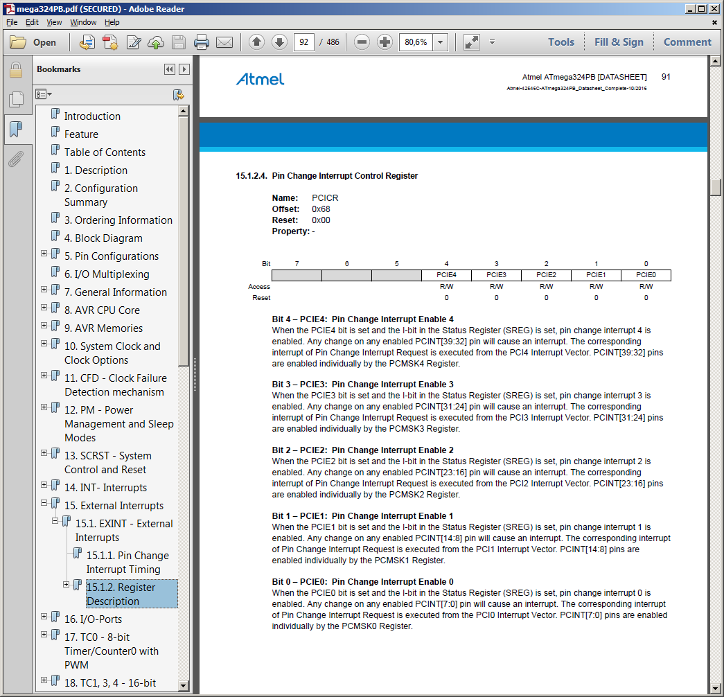

Na ja. In PCIE.. sind Gruppen von Interrupt-Pins auf Interrupts
zusammengefasst. Davon gibt es keine 38 oder so sondern nur genau 5.
Es gibt auch PCMSK4 - nur denen ist blöderweise nur PE0 und PE1
zugeordnet. Weiter geht es halt nicht - es sei denn jemand beweist das
Gegenteil :-). Das man bei den maskierten Interrupts immer schauen muss,
von welchem PIN der Interrupt kommt muss ich hier wohl keinem
Beteiligten erklären.

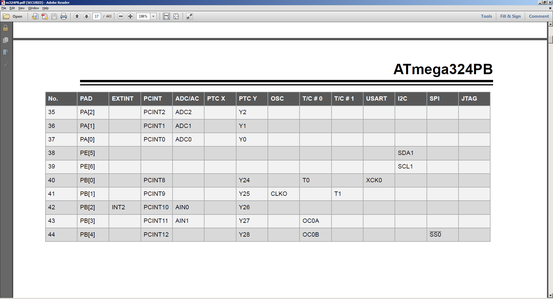

Gast #6712343
> Atmel-Datasheet.
Ja, die MC-bearbeiteten strotzen leider nur so von Fehlern.
Allerdings gibt es auch hier den "Widerspruch", dass für etliche PCINTs
zwar Maskenbits existieren, die entsprechende Funktion aber nicht in der
IO-MUX-Tabelle auftaucht.
Sowas gab es schon immer und es ist auch nicht wirklich ein Widerspruch.
Es zeigt bei einem Auftreten in den allermeisten Fällen nur eins: dass
es wohl in der Familie einen Controller gibt (oder zumindest ein
solcher mal geplant war), bei dem es die entsprechende Funktion
tatsächlich gibt. Aber bei dem konkreten Controller gibt es sie halt
nicht.
Also, nach meiner Erfahrung würde ich das so zusammenfassen: Primäre
Informationsquelle sollte die MUX-Tabelle sein, denn die stimmt fast
immer.
Aber da bleibt das "fast". Und um dies auszuräumen, muss man es halt
machen, wie es auch S. Landolt macht: man probiert es schlicht und
einfach aus. Ist ja nun kein Hexenwerk, ein kleines Testprogramm zu
schreiben, um sowas zu ermitteln.
