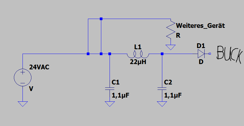

Gast #6781652
Ich glaube ich habe meinen Fehler gefunden.
Die Besonderheit ist, dass die 24V Eingangsspannung zu einem Stecker
durchgeschleift werden, um ein weiteres Gerät zu versorgen.
Aufgrund der Strombelastung der Leiterbahn musste ich die Leitung zu dem
weiteren Gerät auf zwei Lagen aufteilen. D.h. ich habe eine parallele
Leitung und eine kapazititve Kopplung (siehe Bild)
Ich verstehe allerdings nicht so ganz, warum durch diese Eigenschaft die
Auswirkung des Filters zunichte gemacht werden. Der Buck-Converter der
für die hohe Störaussendung verantwortlich ist, sitzt immer noch vor dem
Filter (vom Eingang gesehen). Allerdings haben Änderungen an den
Filterparametern überhaupt keine Auswirkung auf die Filtereigenschaften
(vermutlich wegen der kapazitiven Kopplung).
Kann mir den Effekt jemand genauer Erläutern?
#6781760
SDRAM schrieb:
> Danach folgt ein
> Buck-Converter-IC von TI der mit 860 kHz arbeitet.
Wichtig ist ein optimales Layout des Schaltreglers. Er sollte als 3-pol
aufgebaut sein, dh. GND in der Mitte, IN/Out an den Seiten und
dazwischen möglichst dicht die Siebkondensatoren. Es schadet auch
nichts, Gruppen aus 2-4 Kondensatoren parallel zu nehmen.
Oft sieht man aber einen Aufbau als 4-pol, d.h. GND_in und GND_out an
gegenüberliegenden Seiten und dazwischen die Schaltung. Dann hat man
große Störungen zwischen den beiden GND-Anschlüssen, die man nur schwer
wieder wegfiltern kann.
