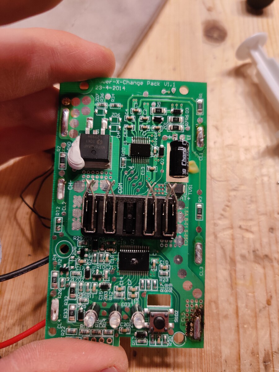

Ich möchte meine Makita Akkus in Einhell Power X Change Geräten
verwenden. Das Problem ist das folgende:
In den Makita (und deren Nachbauten) Akkus sind oft keine
Schutzschaltungen bei Unterspannung eingebaut. Da übernimmt das
Abschalten das Gerät.
In den Einhell Geräten sitzt die Schutzschaltung im Akku. Wenn ich jetzt
die Makita Akkus in Einhell Geräten verwende, habe ich keine
Schutzschaltung und würde quasi meine Akkus leer ziehen wenn es blöd
läuft.
Jetzt dachte ich mir, ich kaufe zwei pxc Akkus, trenne die Zellen und
führe einfach +/- der Makita Akkus an die Platine.
Es funktioniert insoweit, dass die Spannung tatsächlich an den Kontakten
an kommt. Das Problem ist allerdings, ich kann die spanning so weit
reduzieren wie ich will, sie kommt immer an den Kontakten raus. Sprich,
die Platine schaltet nicht ab.
Ich bräuchte jetzt die Hilfe der Profis.
Was mache ich falsch? Anbei ein Bild von der Platine.
Vielen dank und schöne Grüße.
Gast #6712426
Die einhell Schutzplatinen schalten immer ab. Vielleicht ein
Verdrahtungsfehler? - Ich hab letzte Woche einen Lidl-Akku in so einen
Akkupack verpflanzt, funzte auf anhieb. Überstrom, Entladeende -> aus.
Gast #6712451
Ich habe lediglich plus an plus und minus an minus gelötet. Ich weiß
nicht ob da mehr zu beachten ist.
Jan H. schrieb:
> Ich verwende meine Makita-Akkus mit einem Selbstbauadapter in einem
> Einhell-Rasenmäher. Und der schaltet ab bevor der Akku komplett
> leergenuckelt ist. Ich nehme an dass übernimmt der Akku.
Original Makita Akkus haben, meines Wissens, ab 5Ah eine Abschaltung.
Hast du Infos, oder einen Thread zu deinem Adapter? Ich bin da schon
seit Tagen dran und hätte langsam gerne ein Happy end.
Gast #6712481
Ich hab den neuen Satz Akkus genau wie die uesprünglichen Zellen alle an
die Einhell-Platine angeschlossen. Das paßte sogar mechanisch ganz gut,
nur etwas schnitzen an dem Plastikträger nötig.
#6712534
Das kann durchaus sein, ich habe ausschließlich 5Ah-Akkus im Einsatz.
Ich habe mir diesen hier gedruckt:
https://www.thingiverse.com/thing:3993003
Ich musste an den Führungsschienen etwas Material wegnehmen, aber er
funktioniert einwandfrei. Der Ersteller des 3D-Modells bietet fertige
Adapter wohl auch zum Kauf an.
#6787317
Ja, aktuelle 18V 5Ah Makita Akkus schalten aktiv ab, also damit kannst
du Einhell Geräte und andere Hersteller easy betreiben (zu 6Ah Akkus
habe ich noch keine Infos erfahren).
Den Versuch der Einhell Platine zu übernehmen habe ich auch hinter mir,
ohne Erfolg (zu wenige Elektrik Wissen). Doch ich habe mir dank vielen
Forenhilfen für die anderen Makita 18V Akkus, in meinen Makita Einhell
Akkuadapter eine 13V Abschaltung gebaut ... https://youtu.be/VN-o-BBhaJ4
