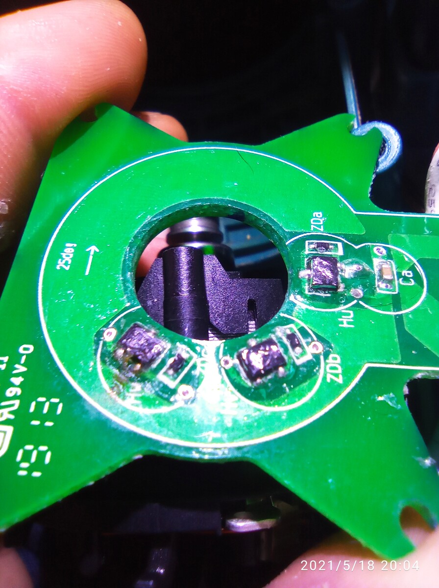

Hey Leute, mein Kopf ist am qualmen.. Bin auf der Suche nach dem Chip wie die drei auf dem Bild zu sehen sind. Auf dem Chip steht w10g 33tj (die "0" könnte auch ein "o" sein, bin mir nicht sicher). Habe wenig Erfahrung in SMD, und kriege beim besten Willen nicht heraus welchen Chip ich genau nachbestellen muss. Soweit Ichs herausfinden konnte sind's Hallsensoren. Die Platine ist aus einer Makita DHP 459, am stator geschraubt. Hoffe wirklich, dass mir jemand Erleuchtung bringen kann.

Wohl ein Hall Sensor von Asahi Kasei.

Daniel M. schrieb: > auf dem Bild zu sehen sind ... Reflektionen und ansonsten nichts, das ist eine Frechheit.

H. H. schrieb: > Wohl ein Hall Sensor von Asahi Kasei. Und wohl ein EZ610B.

H. H. schrieb: > Und wohl ein EZ610B. Das ist ja mal ein doofes Gehäuse, die schreiben nicht mal dazu, welchen Namen es denn hat, nur die Abmessungen. "Hausstandard".

H. H. schrieb: > Und wohl ein EZ610B. Mist, natürlich EW610B.
Daniel M. schrieb: > auf dem Bild zu sehen sind Nix. > Viel ungeschickter ... Viel geschickter wäre es, das Bild ohne Blitz aufzunehmen. Das gilt generell für Handy-Bilder von Platinen. Sonst, siehe oben, erkennt man nichts außer Reflexionen.

MaWin schrieb: > H. H. schrieb: >> Und wohl ein EZ610B. > > Das ist ja mal ein doofes Gehäuse, die schreiben nicht mal dazu, welchen > Namen es denn hat, nur die Abmessungen. "Hausstandard". Naja, an diesem ultrabreiten SOT-23 hab ich den gleich Asahi Kasei zuordnen können.
Vielen Dank für die Antworten, ich werd's Mal mit dem EZ610B versuchen. Wird etwas dauern wegen dem Transport. Achso die Maße sind 3 mm lang und 2 mm breit. Ich geb Bescheid wenn das Ding wieder laufen sollte. Hab noch ein besseres Bild versucht, ist aber ohne Reflexion nicht Möglich weil dort das Harz noch drauf ist und kann meine Kamera lupe nicht finden.

Daniel M. schrieb: > ich werd's Mal mit dem EZ610B versuchen. EW610B!

Daniel M. schrieb: > ich werd's Mal mit dem EZ610B versuchen. Wird etwas dauern wegen dem > Transport. Es dürfte ziemlich egal sein, welchen schaltenden open collector Hallsensor von welchem Hersteller du als Ersatz nimmst, wegen dem doofen Gehäuse muss man aufpassen dass man ihn so montiert dass die empfindliche Fläche ungefähr an derselben Stelle landet und eventuell kurze Drahtstücke zur Verlängerung bis an die Pads einsetzen, aber das bleibt ein mechanisches Problem. Vergleiche halt vorher die Datenblätter beider Bauteile.
#6713708
… wie hast Du getestet, dass der Sensor defekt ist? Ich habe schon 2 Makitas mit dem Fehlerbild ‚ruckelt und stottert, läuft nicht an‘ durch simples Nachlöten (das Harz lässt dich einfach entfernen, da es spröde war) eines (bzw aller drei) Hall-Sensors erfolgreich repariert…

Daniel M. schrieb: > Wird etwas dauern wegen dem Transport. Achso die Maße sind 3 mm lang und > 2 mm breit. Bei Maßangaben zu SMD Bauteilen ist eine Nachkommastelle mehr kein Fehler. 3 x 2 mm kann irgendetwas zwischen 2.50 bis 3.49 x 1.50 bis 2.49 mm bedeuten. Ein bisschen genauer wird es schon passen müssen, sonst hast du beim Löten schnell ein Problem. p.s. ... des Transports ...

MaWin schrieb: > Es dürfte ziemlich egal sein, welchen schaltenden open collector > Hallsensor von welchem Hersteller du als Ersatz nimmst, wegen dem doofen > Gehäuse muss man aufpassen dass man ihn so montiert dass die > empfindliche Fläche ungefähr an derselben Stelle landet und eventuell > kurze Drahtstücke zur Verlängerung bis an die Pads einsetzen, aber das > bleibt ein mechanisches Problem. > > Vergleiche halt vorher die Datenblätter beider Bauteile. Hab mich ziemlich viel durchgelesen, aber nichts gefunden, bei welchem ich mir sicher wäre, dass das ein ähnlicher ist. Den EW610B kann ich nicht wirklich zum Bestellen finden. Hättet ihr alternativen dazu? Auf ein Zehntel Millimeter hab ich noch nichts zum Messen, Werd ich mir zulegen.

Daniel M. schrieb: > Den EW610B kann ich > nicht wirklich zum Bestellen finden. Wirst du via Aliexpress bestellen müssen, dauert halt 2-3 Wochen.
hinz schrieb: > Daniel M. schrieb: >> Den EW610B kann ich >> nicht wirklich zum Bestellen finden. > > Wirst du via Aliexpress bestellen müssen, dauert halt 2-3 Wochen. Hab's nu bei eBay gefunden und bestellt. Nächsten Monat kommt's dann an. Rennt ja nicht weg. Ich bedanke mich bei jenigen nochmals herzlich, die mir geholfen haben.
