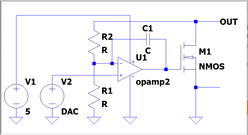

Wieder mal ne Frage an die Fachleute: Ich brauch für das bereits früher
erwähnte Labor noch ein Steuermodul, welches mir ein paar analoge
Signale für ein paar EC-Ventilatoren generiert.
Frage:
Meine Idee dazu wäre geglättete 0-5V PWM mit anschließender Verdoppelung
durch Operationsverstärker. Die +10V bekomme ich vom Ventilator, mit
einem hochwertigen Rail-to-Rail sollte die Ausgangsspannung ohne großen
Verlust realisierbar sein. Gibts eventuell auch noch
andere/bessere/elegantere Lösungen?
Danke schonmal vorab für jeden konstruktiven Beitrag :-)

von Uwe H. (uwe_banas)
Ich fasse mal kurz die Möglichkeiten zusammen:
1. DAC
2. PWM -> LowPass -> OP-Amp
3. PWM -> Mosfet - LowPass
Alle drei Möglichkeiten sind mir bekannt. Die Frage ist, welche Lösung
die Best Practise darstellt und welche Bauteile ihr vielleicht aufgrund
eurer beruflichen Erfahrung empfehlen könnt.
Andreas hat völlig Recht: Wenn R und C unter Berücksichtigung der
Taktfrequenz im korrekten Verhältnis zueinander stehen und der Ausgang
unbelastet ist, gibt es da keine Nichtlinearität und i.d.R. auch kein
Rauschen.
von Bauform B. (bauformb)
3.) vor allem billig, hochohmiger Ausgang und siehe 2.
2.) produziert völlig unnötige Störungen; bei vielen Kanälen würde man
versuchen, möglichst viele verschiedene Frequenzen zu benutzen um den
Dreck zu verwischen. Signalpegel abhängig von der Versorgungsspannung.
Mehr als ca. 4 Kanäle werden aufwendig, je nach uC.
1.) nicht so linear wie 2.
