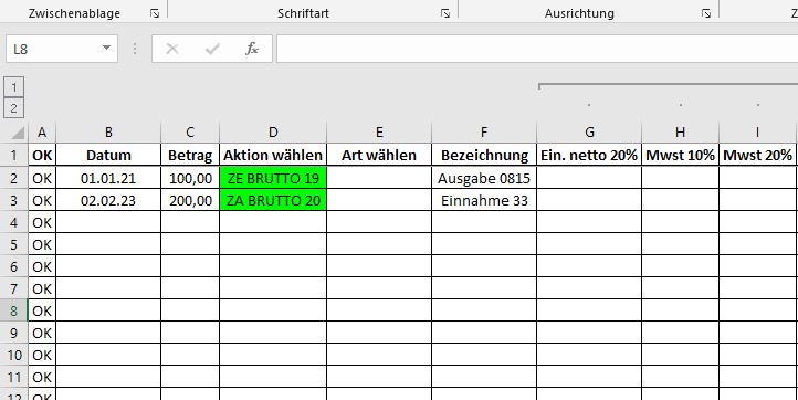

Hey Leute,
Bei einem Excel Sheet will ich gerne ein dynamisches DropDownmenü für
die Auswahl via rechter Maustaste haben. Warum ich keines von Excel
verwende -> Weil ich bei den Excel Dropdowns keinen eigenen Text (falls
benötigt) einfügen kann.
Zur Sache:
Das gewünschte Script wird ausgeführt, aber die Einträge werden nicht
zugeordnet.
Das erste Script ist ähnlich, wird aber richtig ausgeführt.
Nachvollziehbarkeit:
Excel öffnen und danach entweder in der Spalte C (ab Zeile 2) mit der
rechten Maustaste aufrufen (Geht).
Was nicht geht: Spalte D ab Zeile 2 mit rechter Maustaste drücken.
Menü wird dann leider nicht aufgrufen.
Wer sich nicht traut das MacroSheet zu öffnen, kann die Macros auch als
Anhang ansehen.
Mit Dankesschön für ein Feedback verbeibe ich mfgG

Gast #6719613
Gefunden!
Da war ein Call Zurueck zuviel drinnen.
So klappt der Aufruf:
Private Sub Workbook_SheetBeforeRightClick(ByVal Sh As Object, ByVal
Target As Range, Cancel As Boolean)
If (Sh.Name = "1. Quartal 1.1.-31.3." Or Sh.Name = "2. Quartal
1.4.-30.6." Or _
Sh.Name = "3. Quartal 1.7.-30.9." Or Sh.Name = "4. Quartal
1.10.-31.12.") Then
    If Target.Row >= 2 Then
        If Target.Column = 4 Then
            Call KonTextMenu
        Else
            If Target.Column = 5 Then
               Call ArtenMenuee
            Else
                Call Zurueck
            End If
        End If
    Else
        Call Zurueck
    End If
End If
End Sub
