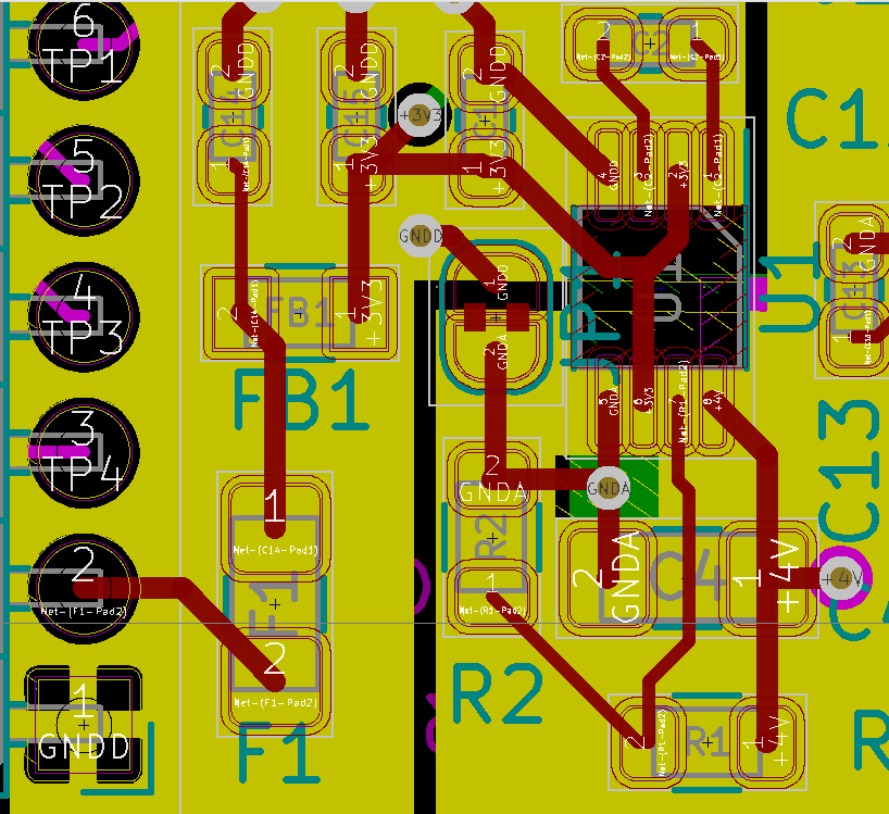

Das sich mit einer Ladungspumpe wie der LTC3200
(https://www.analog.com/en/products/ltc3200.html) kein
DC-Schönheitswettbewerb gewinnen lässt, war mir schon klar. Dass ich
damit Funkamateur im UKW-Band werde, damit hatte ich allerdings nicht
gerechnet.
Die Idee: Aus der (extrem HF-verseuchten) Stromversorgung von einem
FPGA-Board mittels LTC3200 (Boost auf 4V) und nachgeschaltetem LDO /
Referenz eine "saubere" 3.3V Versorgungsspannung für einen 18bit
AD-Wandler zu generieren. Laut Datenblatt sollte der Output-Ripple
  Vripple(p-p) = Iout/(fosc*Cout)
betragen, also ca. 10 mV mit Cout = 4.7uF und 100mA Last (0.1A/(2MHz *
4.7uF).

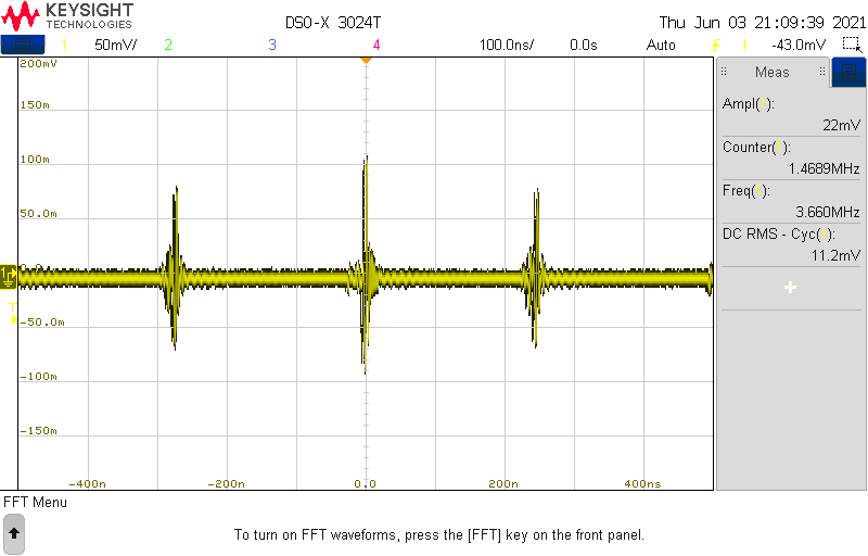

Für meine Messungen habe ich die Schaltung aus einer LiCl Batterie
versorgt. Als Kondensator am Ausgang habe ich einen 4.7uF X7R mit extra
großer Bauform 1206 für einen niedrigen ESR gewählt. Das Oszi zeigt alle
500 ns ein Klingeln mit ca. 180mV p-p - bei konstantem Ausgangsstrom,

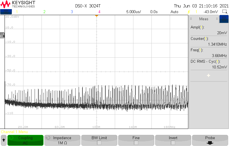

also ohne Lastwechsel. In der FFT setzen sich die Harmonischen dieser
Schwingung offenbar mühelos bis in das UKW-Band fort.
Wie kann ich das HF-Verhalten dieser Ladungspumpe in den Griff bekommen?
N.B.: Ganz daneben kann mein Layout nicht sein - ich habe die Schaltung
dann nochmal auf dem Steckbrett aufgebaut - dort messe ich ca. 1V p-p!
Kann sein, daß Kondensator nicht optimal ist.
1206 hat nicht unbedingt niedrigere ESR als 603, aber garantiert mehr L.
In solchen Fällen nimmt man 2 oder 3 Kondensatoren unterschiedlicher
Kapazität parallel, z.B. 100n, 1u und 22u. Somit kann Wirkung von ESR
und L entschärft werden.
Das betrifft auch Kondensator am Eingang der Pumpe.
Ansonsten hat eine Ladungspumpe schlechtere Eigenschaften als
Spannungswandler mit L. Heutige SMD-Drossel kostet nicht viel mehr als
ein Kondensator, ist auch klein. Warum wollen viele immer noch eine
Ladungspumpe?

Wie hast Du genau mit dem Oszi gemessen?
Also was für Tastköpfe und wie war die Masseanbindung der Tastköpfe
genau realisiert?
Wenn man da nicht sauber arbeitet, misst man gerade bei Schaltreglern
schnell mal Störungen, die eigentlich gar nicht da sind. Wenn man z.B.
die Massekabel mit Krokoklemmen am Tastkopf verwendet.
> genau realisiert?
Mit einem passiven Keysight Tastkopf, 10:1, 500Mhz und Massefeder im
AC-Modus (1 MOhm), direkt am Ausgangskondensator. Das Bild ändert sich
an weiter entfernten Abgreifpunkten praktisch nicht.

Gast #6715859

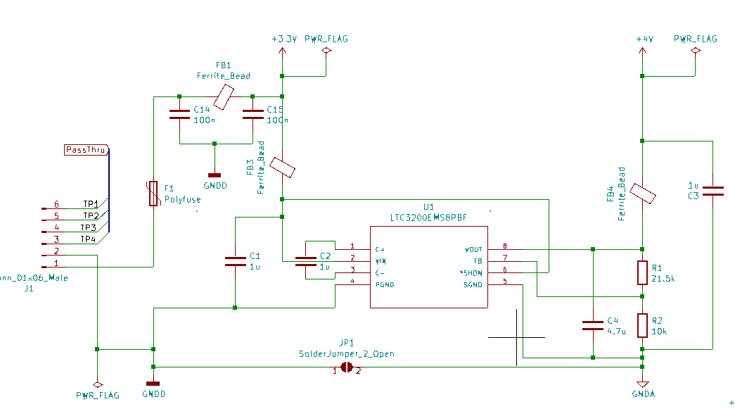

Hallo Burkhard,
zur Verbesserung der aktuellen Platine solltest du die 3,3V-Verbindung
zwischen C15 und C1 kappen und dafür ein Ferrit einbauen.Das könnte
möglicherweise das Klingeln beim Schalten reduzieren.
Ansonsten sollte das GND vom Eingangskondensator und Ausgangskondensator
möglichst kurz sein und der Abgriff für GNDA nicht in diesen Knoten
erfolgen. Das würde auch gelten, wenn ein Schaltregler anstatt der
Ladungspumpe benutzt wird.
#6715899
Dafür wäre der TPS60240 eine bessere Idee.

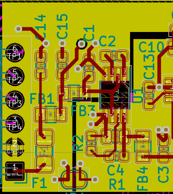

Das macht zwar keinen großen Unterschied, aber C1/C2/C4 können noch ein
bisschen näher an den Chip (das Via stört da), und die Leiterbahnen zu
C2 sind dünner als nötig.
#6716038
> ich habe mir
> verschiedene Datenblätter von DC/DC-Wandlern angeschaut und hatte einen
> guten Eindruck - hab allerdings nicht die Erfahrung eines Profis.
Ich auch. Aber schon selbst aus dem Datenblatt kommt klar, daß eine
Ladungspumpe nur Vin x 2, Vin x 3, Vout = - Vin machen kann, dazu noch
nur in mA-Bereich, Vout bleibt abhängig von innerem IC-Widerstand. Keine
Rede von Stabilität. Wirkungsgrad ist hoch nur, wenn Iout ~= 0. Auch
lineare Regler nach der Ladungspumpe ändert Grundeigenschaften wenig,
außer Wirkungsgrad wird noch geringer. Solch IC raubt nur umsonst den
Platz auf einer Platine.

OP #6716925
Eure Hinweise habe ich einen neuen Entwurf eingearbeitet - vielen Dank
dafür. Einige meiner Design-Entscheidungen konnte ich inzwischen selber
nicht mehr nachvollziehen :-)
Ob sich das HF-Verhalten damit in den Griff bekommen lässt, muss die
nächste PCB-Version (nicht vor übernächster Woche) erweisen.
Danke auch für diesen Hinweis - leider kann der nur 25 mA. Für meine
Zwecke (mehrere OPs und ADC) reicht das nicht aus.
Was ich mangels Erfahrung nicht einschätzen kann, ist wieweit eine
Schaltfrequenz im Signalband bis 200kHz (TPS60240: 160 kHz) auf den
ADC-Eingang durchschlägt, auch deshalb hatte ich mich für den
LTC3200/CAT3200 (Schaltfrequenz: 2MHz) entschieden.

Gast #6716970
Mit Fsw=160kHz von TPS60240 wird es sicher einige Artifakte schnell auf
analoge Signal kommen.
Plus das ist ein Buck-Boost Konverter, nicht rein Boost.
Da werden auch ein paar Herausforderungen geben.
Warum hast du einen Schlitz im Layout und unter dem Bauteil?
Wirst du damit den Rückstrompfad nicht stören?
Ich würde eher (für alle kritsiche Pfade mindestens) parallele GND und
Signal (d.h. 2 Lagen) ohne Unterbrechung machen.
