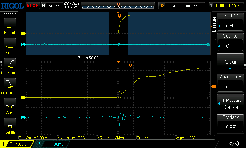

Hallo ihr, ich beobachte hier einen Schwingungsphänomen bei einem
PWM-Signal, dass ein MOSFET-Gate ansteuert. In gelb sieht man die
Messung am Gate. Blau ist eine andere Leitung auf dem PCB. Sie läuft
nicht mal neben der PWM Leitung. Man sieht, wie die andere Leitung also
beeinflusst wird.
Was micht interessiert:
- Warum ist beim gelben Signal solch eine Schwingung zu sehen, bevor es
schließlich aufwärts geht?
- Das Plateau bei rund 750 ns ist wohl das Miller-Plateau, oder?
- Ist eine Störung wie hier zu sehen (blau) zu vernachlässigen, oder
sollte man da was tun?
LG
Gast #6715490
Schwer zu sagen, wir kennen ja deine Schaltung nicht.
Es liegt zwar nicht bei 750ns (außer wenn der Bezugspunkt irgendwo im
Nirgendwo gewählt wird), aber: ja, das ist das Miller Plateu.
Wenn die Leitung der blauen Messung ein empfindliches Analogsignal sein
sollte, dann könnte diese Störung katastrophal sein. Wenn es dagegen ein
Digitalsignal einer 5V Logik sein sollte, dann ist es zu
vernachlässigen. Es kommt drauf an...
rasz schrieb:
> oder
wenn du keine negativen Auswirkungen auf die Funktion deiner Schaltung
erhältst, brauchst du eher nichts zu tun.
Gast #6715536
Viel ist nicht dran: Angetrieben durch einen GPIO eines ESP32, also
3.3V; externer 10k Pull-Down; 100 Ohm Gate-Widerstand,
[DMN3016LK3](https://datasheet.lcsc.com/szlcsc/1912111437_Diodes-Incorporated-DMN3016LK3-13_C397975.pdf)
MOSFET; die PWM-Leitung ist leider mit 10 cm recht lang geraten.
Bei 750 ns rechts der "Mittellinie" oder wie man es auch immer nennen
will :D
> sollte,
Die blaue Leitung nicht, aber ich habe mal einen analogen Teil der
Schaltung geprüft (pH-Messschaltung), da streut es auch rein. Ich muss
allerdings noch prüfen, ob das wirklch die Messung verfälscht, oder OK
ist.
Sind das die langen Leitungslängen, die besonders gut abstrahlen oder
was kommen für Ursachen in Frage?
Alex -. schrieb:
> Kanal 2 (Blau) hat ne AC Kopplung. Die 100mV muss also in relation zum
> gesamten Signal gemacht werden.
Ja, stimmt, ich wollte aber gezielt die Störwirkung auf andere Leitungen
messen um auch etwas das Stör- bzw. Abstrahlverhalten einschätzen zu
können, daher AC-Kopplung.
Alex -. schrieb:
> Es kann sich auch um einen Messfehler handeln.
Oh, sehr guter Punkt. Mit dem vergleichsweise langen Kabel zwischen der
Erdklammer kann man auch gut Strahlung auffangen. Da muss ich mal
überlegen, wie man die Messung verbessern kann.
Gast #6715539
rasz schrieb:
> Man sieht, wie die andere Leitung also beeinflusst wird.
Sieht aus wie ein Massepeak durch das Einschalten des Gate-Treibers,
also schlechte Masseführung.
Aber noch nicht so schlimm  dass es kritisch wird.

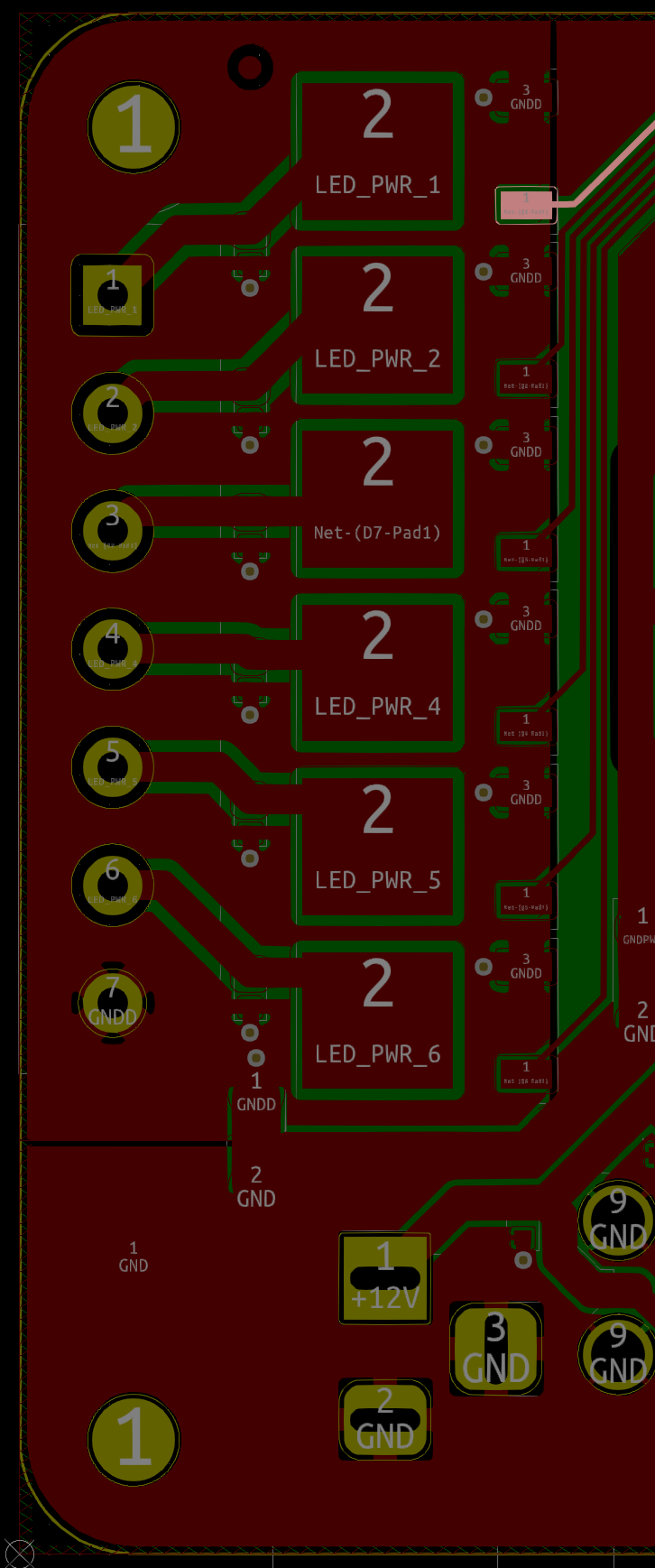

Gast #6715556
Massepeak bedeutet was? Google macht mich nicht schlauer in der Hinsicht
Aber du scheinst recht zu haben. Ich habe mal die Masseflächen des
High-Power Teils mit der regulären Fläche in der Nähe der Signalleitung
verbunden. Der Peak ist dadurch von 610 mv auf ca 450 runter.
Im Anhang mal der High-Power Teil. Es handelt sich um 6 MOSFETs zum
Schalten von LEDs. Links die Schraubklemmen für die 6 Kanäle, mittig die
FETs, rechts die PWM-Signalleitungen. Hervorgehoben ist die PWM-Leitung,
die ich messe.
Unten an der separierten Massefläche habe ich den Net-Tie angebracht.
Mein Ziel war es, die hohen, gepulsten Ströme vom anderen Schaltungsteil
fern zu halten. So habe ich aber anscheinend das Problem, dass der Strom
des PWM-Signals den Umweg über den Net-Tie unten nimmt und wütet. Was
ist denn ein besseres Design für so eine Anwendung?
Gast #6715845
rasz schrieb:
> Was ist denn ein besseres Design für so eine Anwendung?
Man layoutet die wichtigste Leitung, Masse, zuerst, kurz und sternförmig
und niederinduktiv also breit und dann die zweitwichtigste, nämlich wo
der Strom herkommt der über Masse abfliesst, also VCC bzw deine
geschalteten Ströme direkt parallel (kleine Fläche zwischen Hinleitung
und Rückleitung) und erst zum Schluss die unwichtigen Steuerleitungen,
und man glaubt niemals, dass man sich um Masse nicht kümmern muss weil
die sich ja nachher beim reingiessen der Kupferfüllfläche von alleine
ergibt und alles verbindet.
Aber so kritisch ist deine Platine nicht, sie wird (noch) funktionieren.
(Firma: Funkenflug Industries) #6715910
Bei sowas auch immer den Messaufbau prüfen, häufig jagd man durch die
parasitären Induktivitäten und Kapazitäten der Messleitungen
irgendwelche Phantome, die im realen Betrieb gar nicht vorhanden sind.
Bestes Beispiel: Man sollte bei einem voll funktionsfähigen
Kleinleistungs-Schaltnetzteil (diese SO8 oder DIP8-ICs Sperrwandler mit
100kHz) niemals versuchen, den Drain des Schaltregler-ICs zu
oszilloskopieren. Die dabei eingekoppelte Kapazität reicht bei bis zu
800V Spannungsspitzen mit 100kHz problemlos aus, um bei vielen ICs
umgehend das Gehäuse zu öffnen.
Gast #6716310
> und niederinduktiv also breit und dann die zweitwichtigste, …
Ja gut, so viel Möglichkeiten die Leitungen direkt parallel zu legen
gibt's halt auch nicht. Ein Einbau der FETs um 180° gedreht wäre
natürlich noch möglich für eine etwas kürzere und ggf. bessere
Masseführung.
Dass die Signalleitung über die beiden getrennten Masseflächen geht ist
kein Problem?
H. B. schrieb:
> Wie sieht denn der Masseanschluss deines Tastkopfs aus?
Uh, ich habe noch etwas herumprobiert. Entferne ich die Erdklemme und
nutze einen kurzen Draht direkt am Erdring hinter der Testspitze, ist
die Störung tatsächlich kaum mehr da. Ich komme so von ca 60 mV auf ca
10, was vielleicht auch noch mehrheitlich über den Draht aufgefangen
wird.
Danke für die ganzen Tipps zu möglichen Messfehlern :)

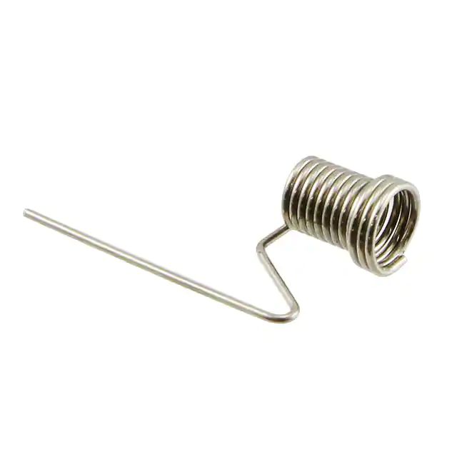

Gast #6716424
> wird.
Gibt solche "Massefedern" auch fertig zu kaufen.
Hier z.B. eine für LeCroy Oszilloskope.
Ich setze bei Messpunkten auf der Platine immer einen Ground Ring
drumrum der frei von Lötstopplack ist und der den Durchmesser hat dass
die Feder kontaktieren kann.
Gast #6716557
Geniale Idee! Werde ich bei den kritischen Signalen hier auch so machen.
